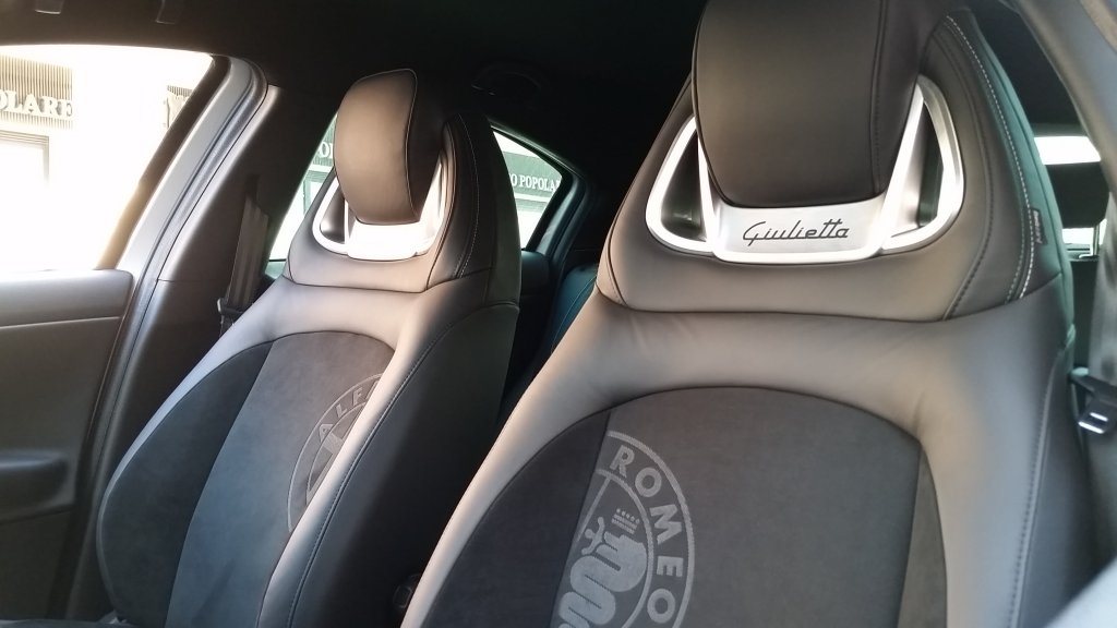

Mi auto rispondo da solo: i sedili della QV (per intenderci quelli con il logo satinato "Giulietta" ) NON sono compatibili con il bracciolo anteriore.
Ordinandolo infatti, i sedili cambiano automaticamente con questi senza poggiatesta dedicato:
www.patentati.it_blog_foto_alfa_romeo_giulietta_jtdm_150cv_dettaglio_badge_alfa_sui_sedili.jpg
Re: Bracciolo anteriore Giulietta
Cacchio! questa mi mancava! Buono a sapersi.

Vi confermo che, essendo oggi andato a vedere la mia QV arrivata direttamente da Cassino, i sedili sono come i primi in foto del post #193 (ovvero con rotella per regolazione lombare manuale)
