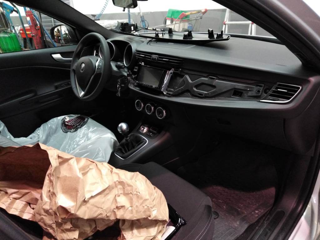

questa mattina mi sono recato da un installatore che monta gli Alpine su le Giulietta che arrivano direttamento da Cassino, gli ho chiesto come mai non si riusciva a recuperare tutte le funzioni dell'u-connect .
Mi ha sorriso e mi ha detto semplicemente perchè in concessionario non hanno capito che prima di montare il kit bisogna installare e far riconoscere all'auto una radio U-connect e poi smontarla e procedere con l'installazione dell'alpine che tramite l'interfaccia dedicata trasformerà i segnali dedicati al dna,trip computer etc etc per l'U-connect in quelli per l'Alpine. Prova ne è il fatto che se lo installi in una giulietta che aveva l'U-connect tutto funziona. Ha fatto questa operazione davanti a me su una Giulietta ancora cerata e miracolo tutto funziona...
Siamo rimasti che appena ho un pomeriggio passo da lui, smonta al volo l'Alpine inserisce e allinea un U-connect e mi rimonta l'Alpine con tutti i comandi ....ecco spiegato il mistero.
