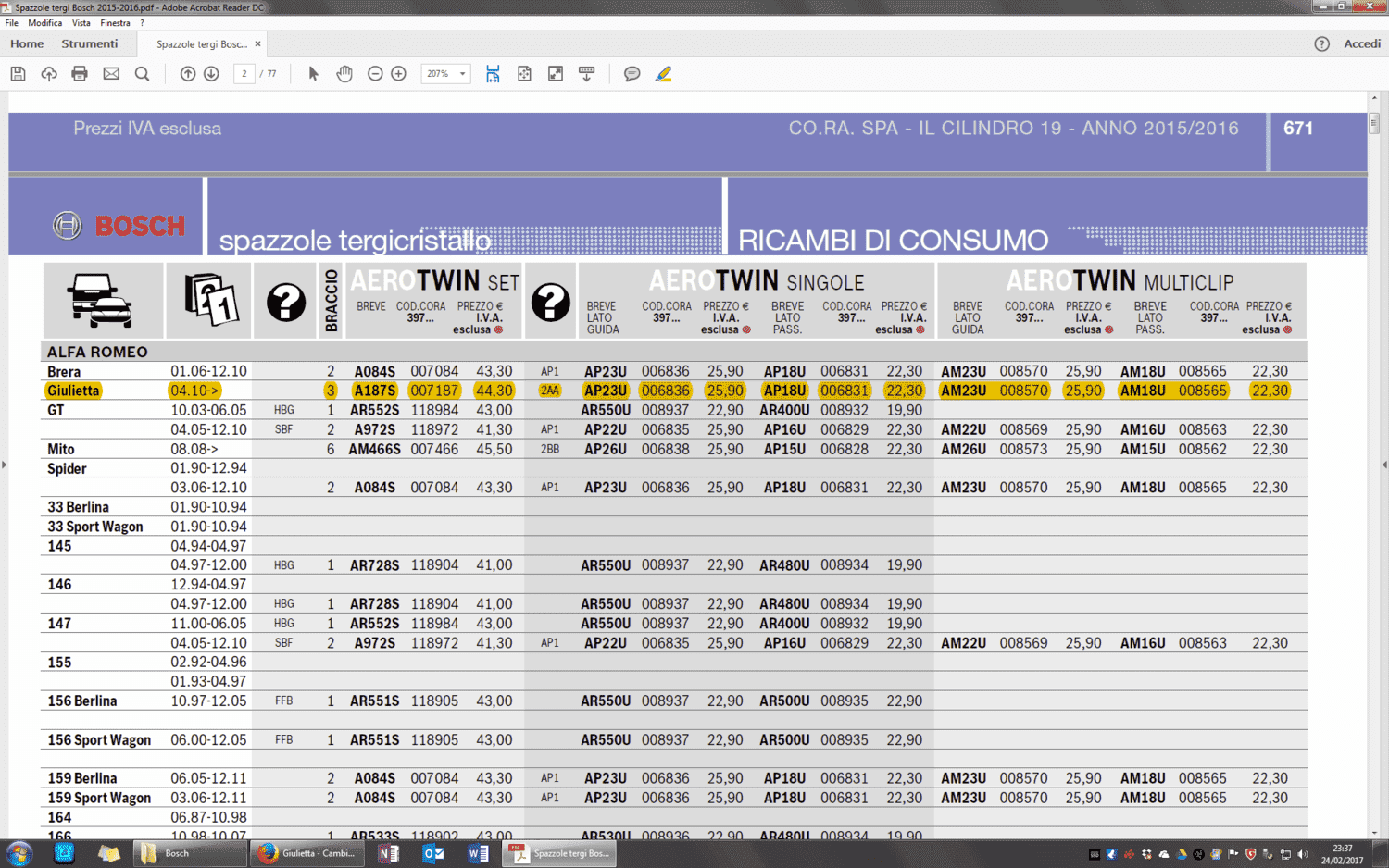

Ricaricato
    159.9 KB · Visualizzazioni: 410
