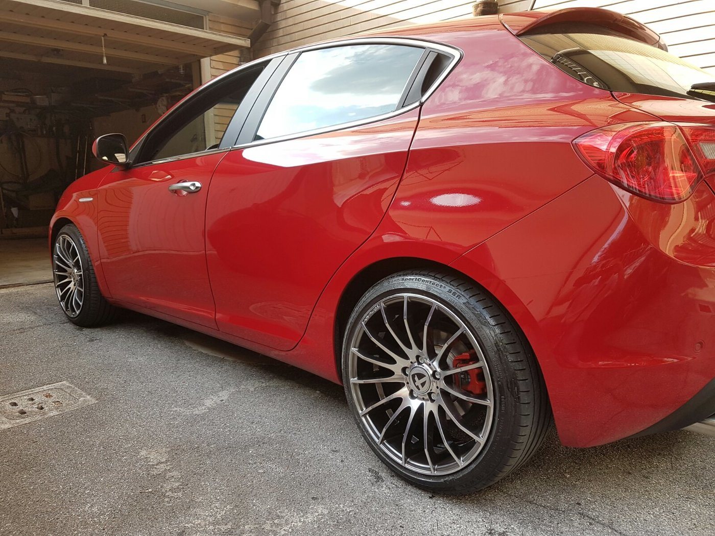

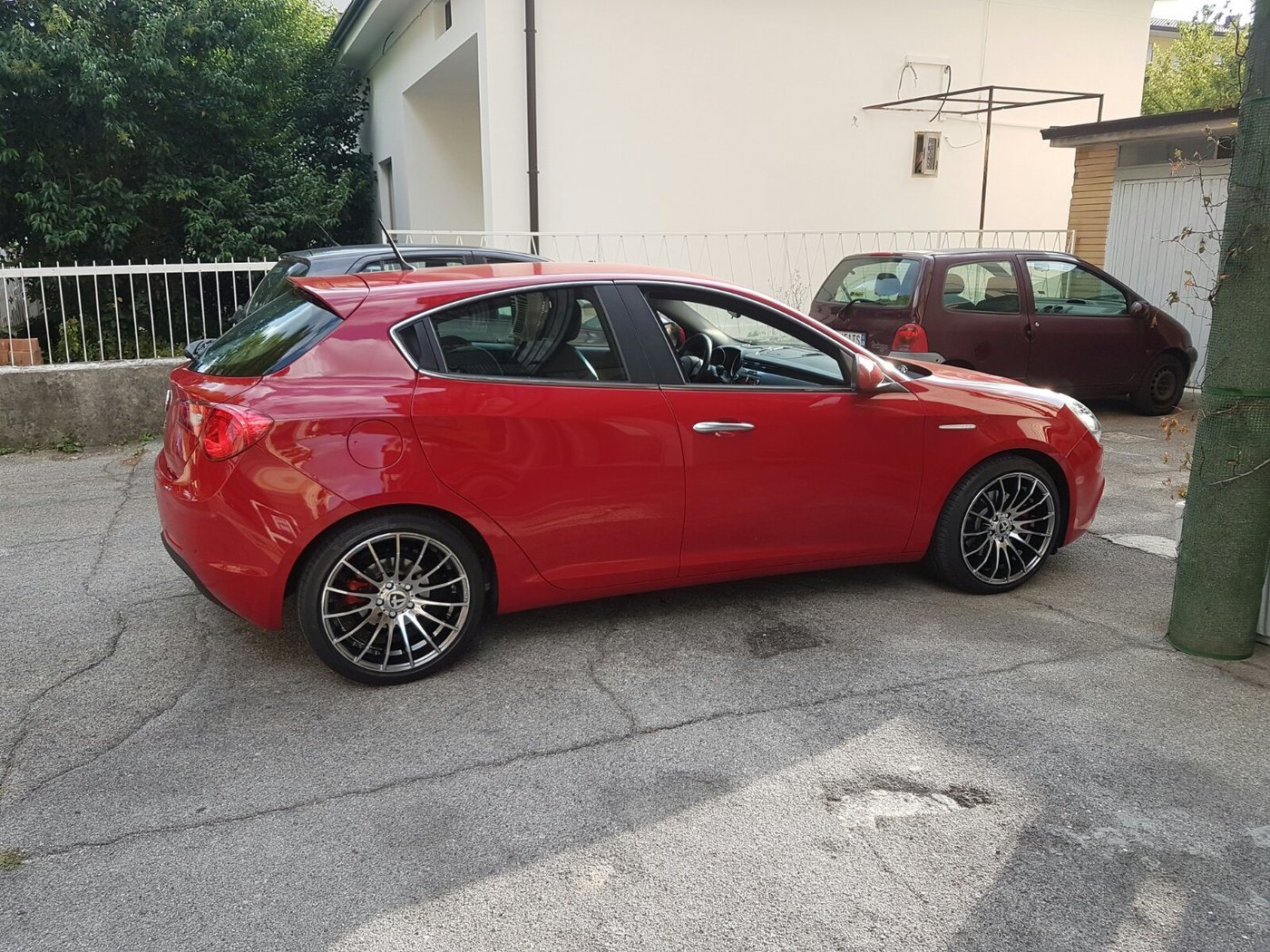

Montati i Tomason TN9!
Hanno il canale da 8.5 (che da tabelle è "il massimo" per una gomma da 225). ;)
Secondo me per un 225 é esagerato, il battistrada é troppo "tirato", penso che la gomma non lavori in modo ideale, ma proprio al limite. Però se a te interessa più l'effetto estetico anziché la prestazione, va bene così.
Non so se ci sono vincoli per quanto riguarda il cds, visto che dovrebbe montare un 7,5.
Non vado mai in pista e non faccio nemmeno mai il "pazzo" per la strada, l'ho sicuramente fatto per un fattore estetico (che poi, può piacere o meno;)).
Ad ogni modo la sento stabile come con i 17 originali (forse meglio anche..) :)
A livello cds non credo ci sia scritto da nessuna parte la larghezza del cerchio, a libretto ci sono solo le gomme e quelle sono le sue.
Piuttosto il problema potrebbe essere la carreggiata, che è ovviamente un po più larga, ma ne sono consapevole..rimango comunque entro i parafanghi e non ho distanziali o altri accessori che possono essere visti durante eventuali controlli.
