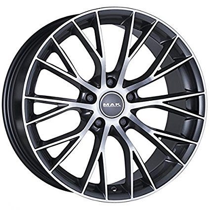

In effetti sono quelli che mi hanno colpito di più inoltre Potrei prenderli conET35 anche se non ho ben capito la differenz tra 35 e 40I momo revenge sono davvero belli e secondo me si intonano perfettamente con la linea della Giulietta![]()
Ok visti, fra quelli proposti i MAK RING non sono male...
ET35 sarebbe come avere un distanziale di 6mm rispetto il cerchio originale (ET41). Quindi con 35 rispetto 40 sporgono di 5 mm in più.In effetti sono quelli che mi hanno colpito di più inoltre Potrei prenderli conET35 anche se non ho ben capito la differenz tra 35 e 40
