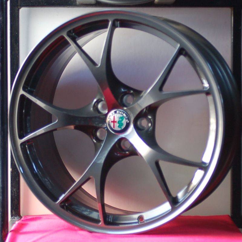

Raga mi potete dire il nome di questi cerchi e se si trovano in commercio repliche ?

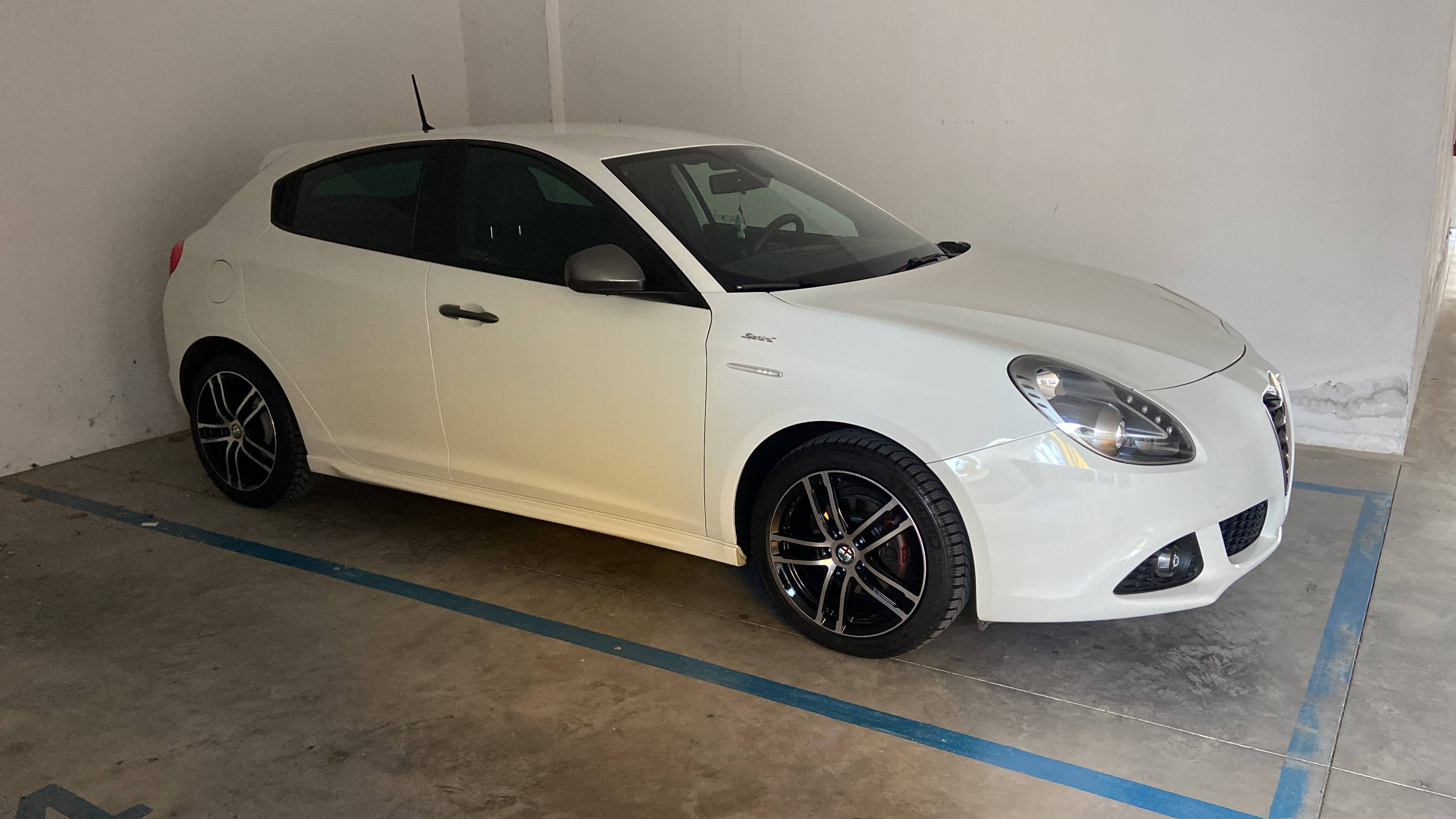

Cambiato ieri cerchi e gomme per prepararsi all’inverno… fino ad ora avevo utilizzato un treno di cerchi (quelli originali da 18) e 2 seri di gomme (estivo e invernale)… da sto anno ho voluto raddoppiare :) e avere ogni set di gomme il suo cerchio

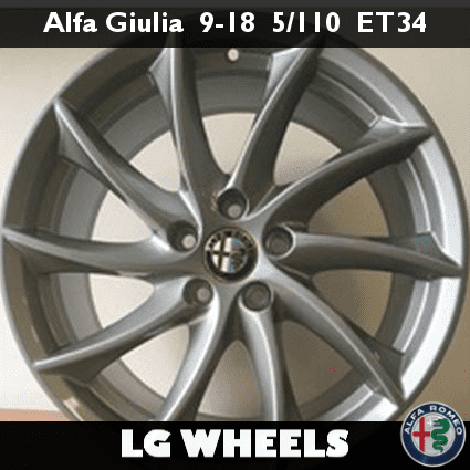

Io vorrei equipaggiare la mia Giulietta Veloce con un treno di cerchi e gomme invernali, sempre da 18", cioè i soliti 225x40.
Ho letto un po' le ultime 10 pagine di questo thread e mi pare di capire che montare i Turbina da 18" per la Giulia sia davvero troppo, per via dell'eccessiva larghezza del canale (9J) che causa uno spancio troppo elevato per delle gomme così "strette". Per il resto, con un ET34, penso non ci siano problemi con le pinze maggiorate.
Qualcuno ha già provato, insomma, coi i Turbina per Giulia? Se cercate su Ebay, li trovate.
Attendo volentieri un vostro consiglio. Non vorrei comprare qualcosa di sbagliato.
