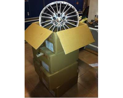

...Mirko...son bellissimi ma su Giulietta non montano purtroppo....infatti Giulietta ha l'interasse dei perni è 5x110, mentre quelli nell'annuncio sono 5x98, cioè montabili su 156, 147 e Alfa Romeo di quella generazione...su Giuly possiamo montare quelli di 159, Brera e Spider...
Scusate, ma questi cerchi da 17 per alfa 159 li posso montare sulla giulietta? Hanno il foro da 8 al posto da 7,5...comporta dei problemi? Secondo voi stanno bene sulla giulietta?

Praticamente sono quelli che ho montato io sulla mia,pero' i miei sono bruniti (come da foto avatar).Sulla Giulietta vanno bene.
No,montare il canale più grande non dovrebbe comportare nulla,comunque per sicurezza chiedi prima al gommista,e non ad uno solo,fai un giro e senti più campane,perché ci può sempre essere quello che ha degli interessi e vuole venderti qualcosa di "suo".
