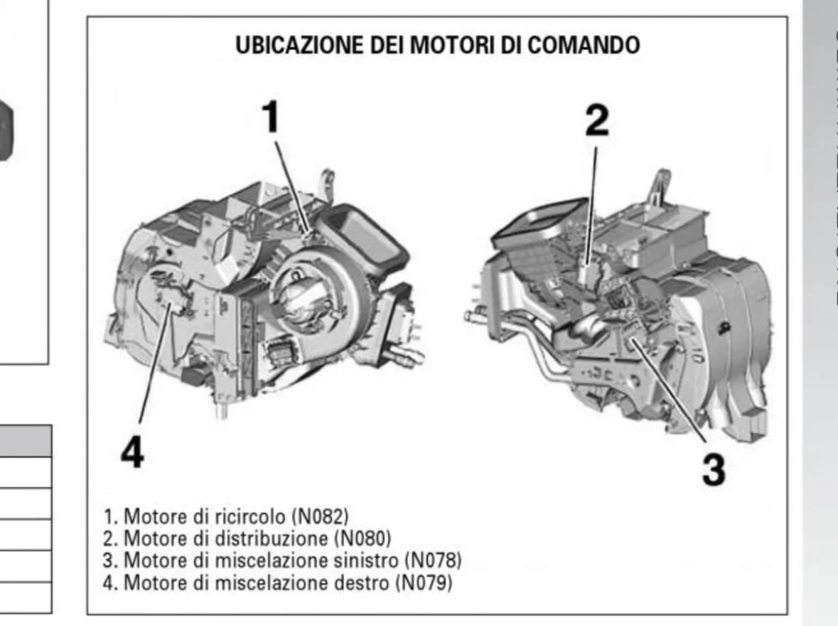

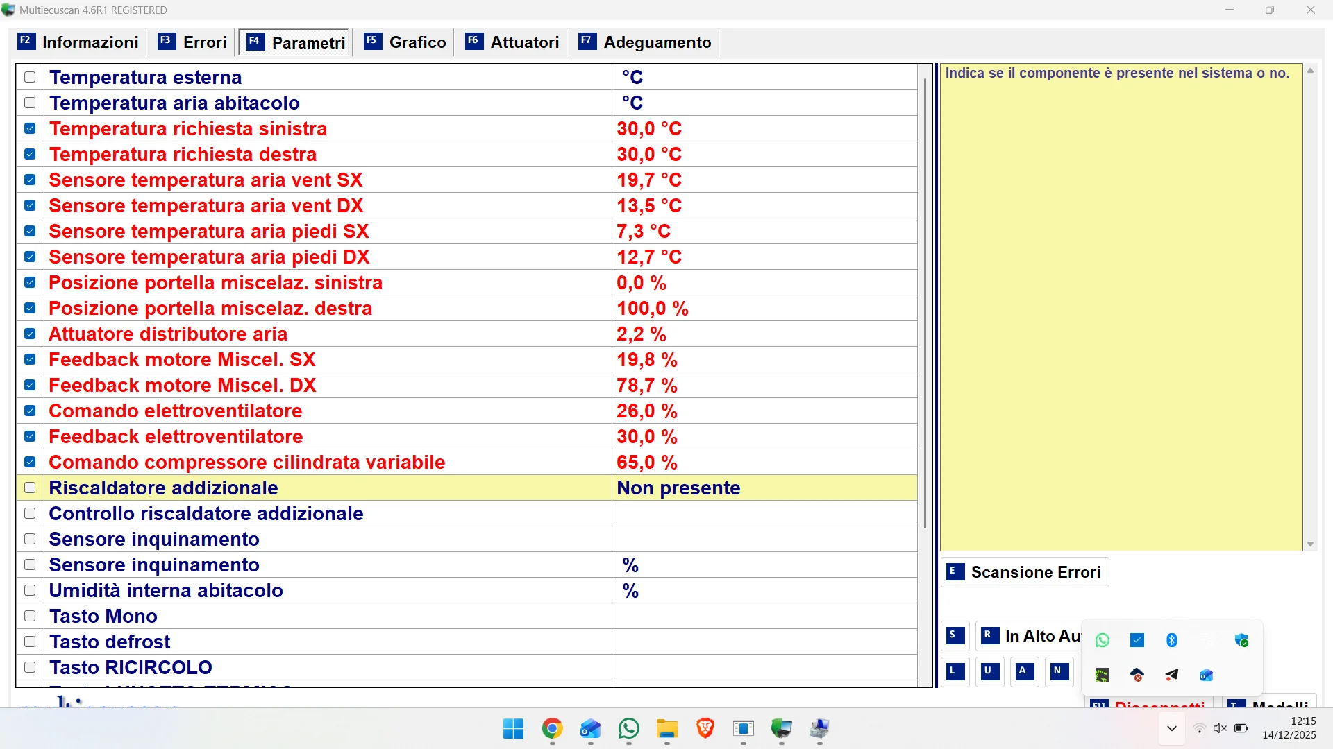

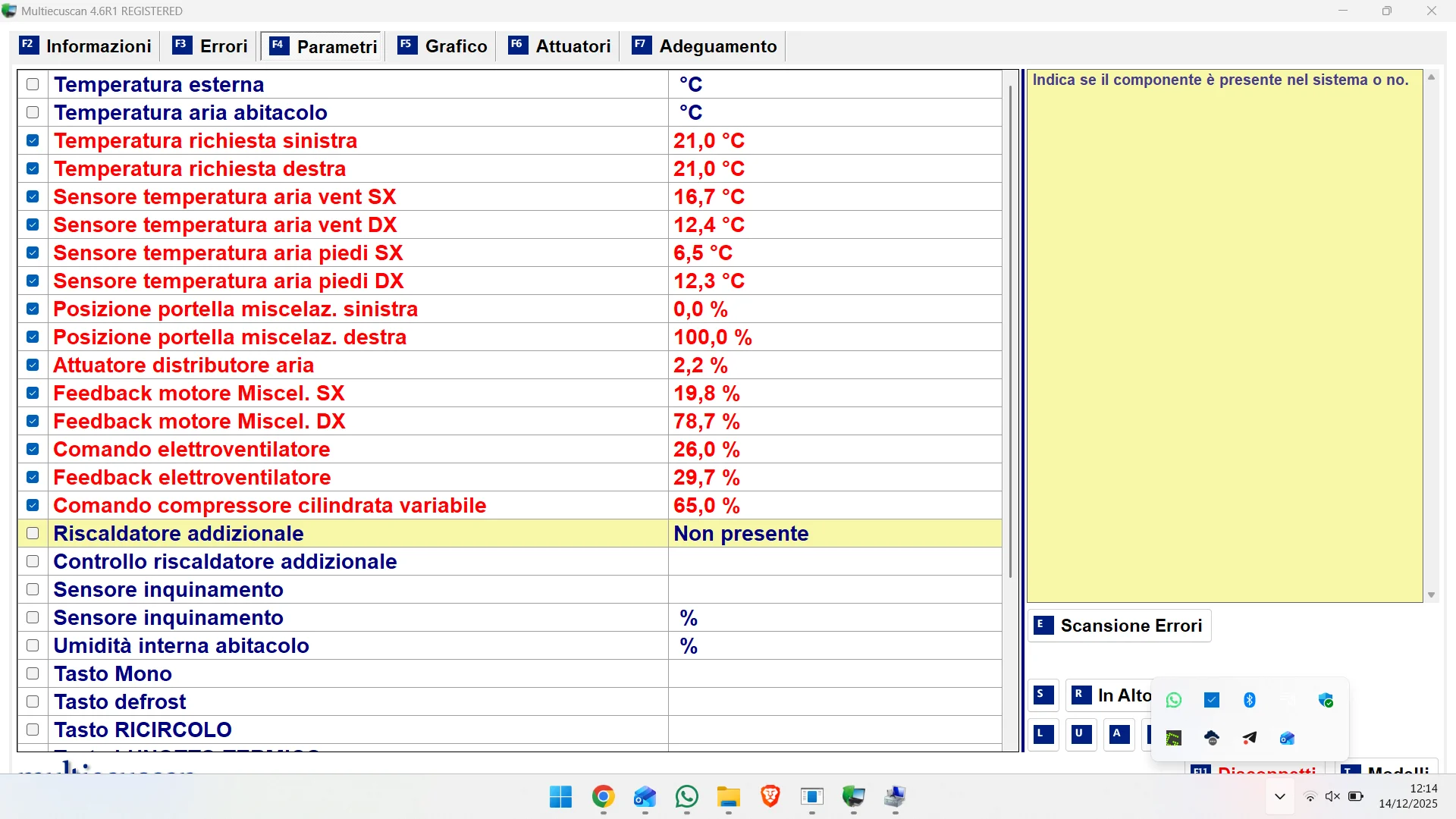

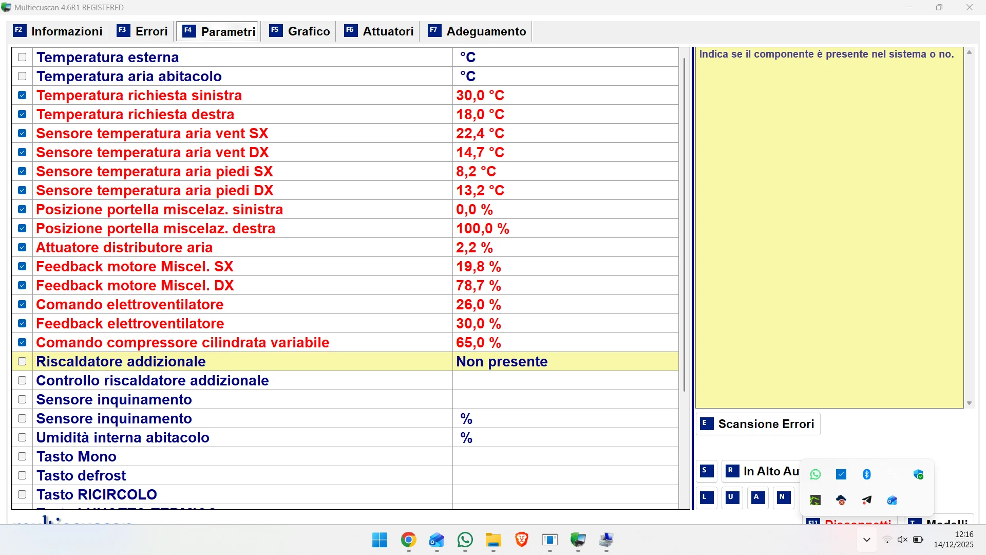

io penso che nel caso di Danilo non è un problema del radiatore, ma bensì di moto posizionatosi, prova a fare un’apprendimento, successivamente con i dati aperti fai le prove di cambio temperatura, i dati dovrebbero cambiare, se rimane sempre 100% C’è qualche problema su quel motorino. Potrebbe anche essere che il motorino è buono ma si è rotto il perno della paletta interna.
