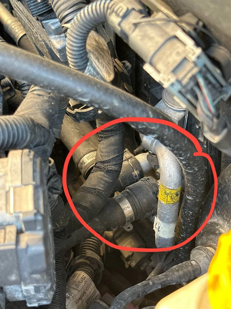

Salve a tutti....da poco mi sono iscritto al sito.
Una domanda molto simile a tante altre nel sito
Nella mia macchina Giulietta 16 105 CV anno 2013 nel lato sx esce aria regolare sia fredda che calda, lato dx solo fredda.
Ho fatto tutti i controlli e smontato tutti gli attuatori. 10 ore di lavoro.
Tutti funzionanti e non c'è nulla di rotto negli ingranaggi.
Ho provato a sostituire l'attuatore sx ma esce sempre aria fredda.
Ho pulito anche i vari sensori.
Ma nulla.....
Sapete aiutarmi?

Hai smontato tutti gli attuatori, tutti funzionanti...
Cioè, come li hai alimentati? Con una alimentazione "esterna" oppure acceso il quadro ed azionato il clima?
Sotto agli attuatori (tra portella e attuatore) c'è la boccola, è integro il finecorsa?
L'hai sfilata, la boccola, e verificato se le 2 punte sono integre?
Hai ruotato la boccola e verificato con motore in moto (caldo) se la temperatura cambia?
Potresti avere la centralina clima danneggiata o i cavi tra centralina e attuatore danneggiati
C'è un radiatore per il caldo,
Un radiatore per il freddo, condivisi dalle 2 zone da climatizzare, la portella non fa altro che miscelare aria calda e fredda tra loro.
