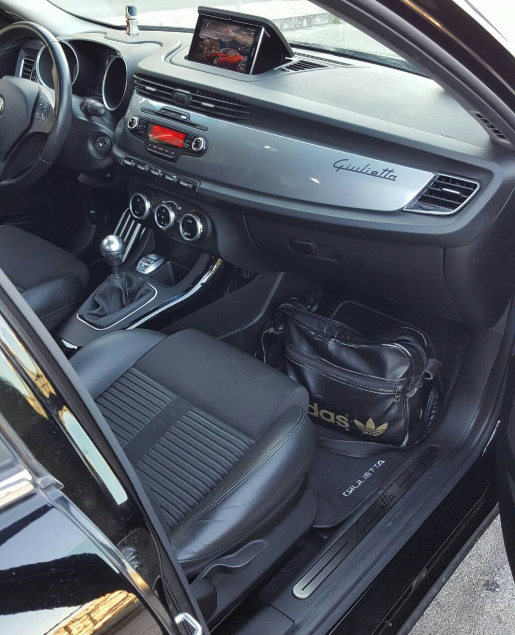

Insomma volu. Dai un occhiata al mio
come ti sembra?

MMa... io sono dell'idea che un tablet buttato li così è proprio bruttarello, poi lo sportello cassetto li sollevato non ne parliamo...

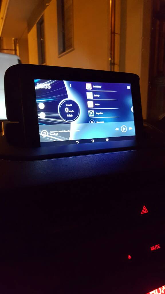

L'effetto ammettoche è bello di notte dove magari le cose attorno non si notano, ma di giorno......
Allora molto più bello un doppio din integrato in plancia.
Ancora migliore sarebbe schermo che sale tipo vecchio modello giulietta...
Poi sono opinioni personali.....

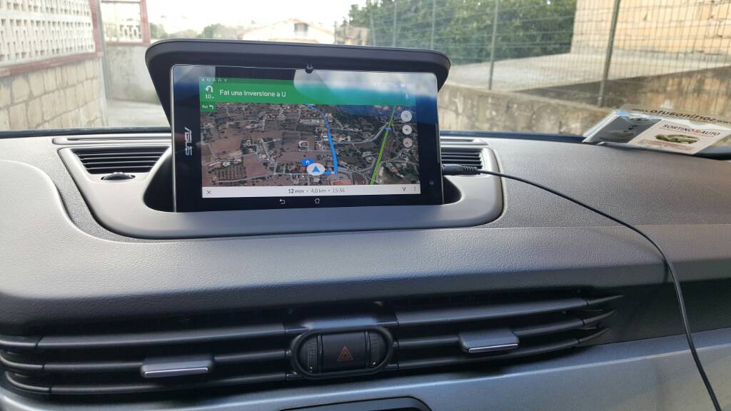

Io facendo varie prove sono riuscito a piazzare un Huawei Mediapad 8" che si incastra completamente nel vano e non si muove minimamente. Lo uso quando mi serve il navigatore e magari contemporaneamente vedere i video anche per i passeggeri posteriori su YouTube collegato in Bluetooth. Unico problemino la riduzione di visibilità verso il lato destro ma ci si abitua.
Già concordo. Anche io ho messo un tablet lo trovo molto utile. E lo uso quando serve come navigatore. Normale che per tratti breve di strada nn lo tiro fuori. Ma usarlo per video, musica,navigatore ecc nn é male come soluzione.
