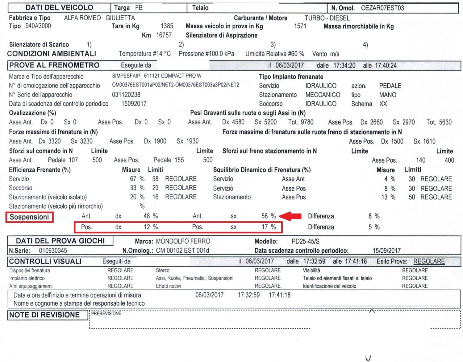

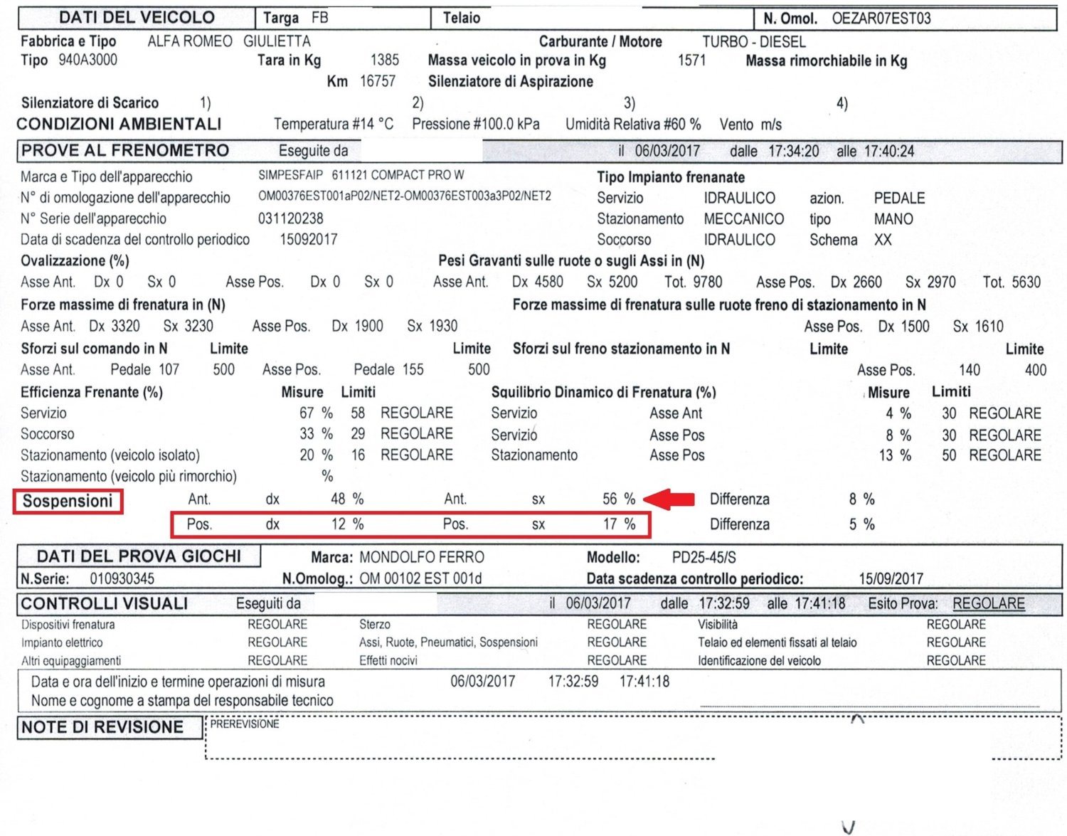

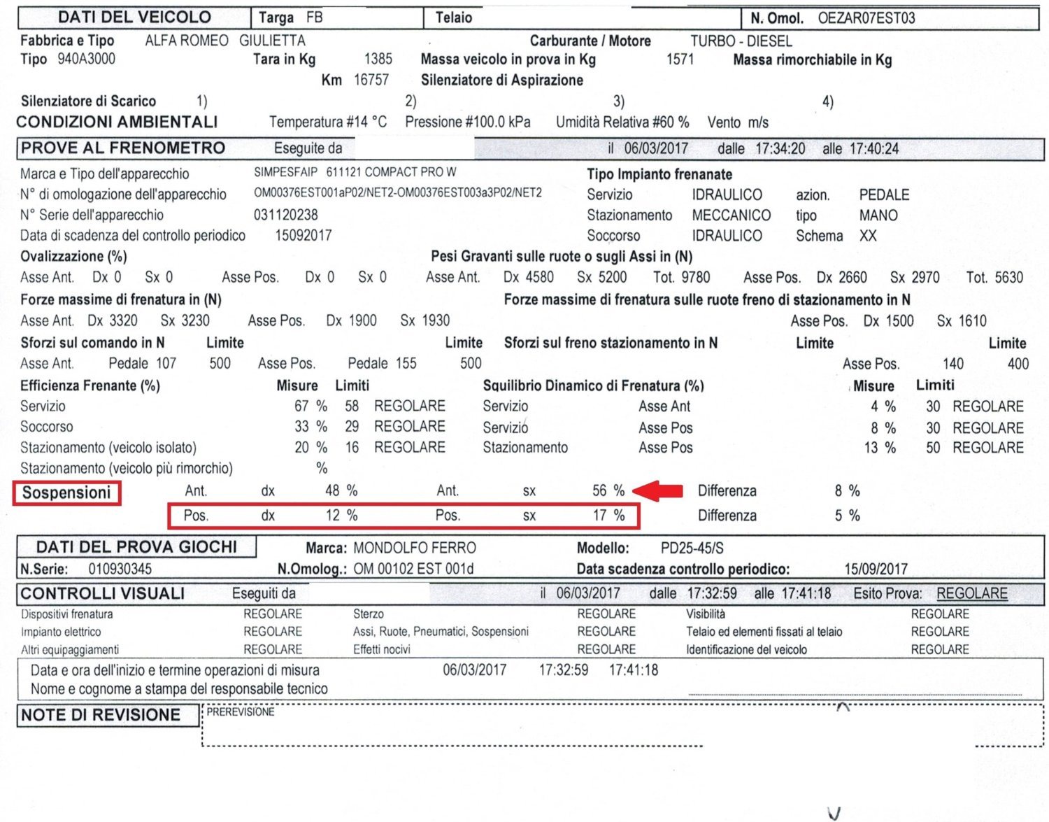

Il problema esiste e non sono 4,6 o 10, non serve a niente scaldarsi e sentirsi in dovere di difendere la giulietta o l'alfa romeo, siamo tutti alfisti qui dentro, nel bene e nel male.
Secondo la mia comprensione del post iniziale mi sembra che si sta cercando di capire cosa causa questa usura prematura, c'è chi si congratula con chi non lamenta questo problema io invece mi congratulo con chi lo ha lamentato a 30.000 e piu km.
Faccio solo autostrada e città (Genova centro non provincia o entroterra quindi strade ben asfaltate) niente sconnesso e mai a pieno carico il massimo di carico è io e la mia ragazza e due sacchetti della spesa eppure lamento esattamente gli stessi difetti citati da altri, MY 2014 - 2.0 JTDm2 150 CV Distinctive, Bridgestone su cerchi da 17 e non sono per niente morbidi e lo stesso problema lo avevo con la mia vecchia 147 1.9 JTDm 120 CV Progression Bridgestone su cerchi da 16 del 2010.
Smentite pure me ma non potete smentire i dati della strumentazione di collaudo autorizzati dalla motorizzazione.
Detto questo, sarebbe gradito un intervento tecnico che ci spiega il come, il perche di questo problema e come si puo risolvere, gli altri interventi neagazionisti non c'interessano, non siamo qui per puntare il dito contro la Giulietta o la Alfa anche se siamo in pieno di diritto di farlo su molti aspetti.
Grazie. :)
Giulietta_FBXXXYY_Collaudo_2017.01.17.jpg Giulietta_FBXXXYY_Collaudo_2017.03.06.jpg
Reazioni: kormrider e Gixi66

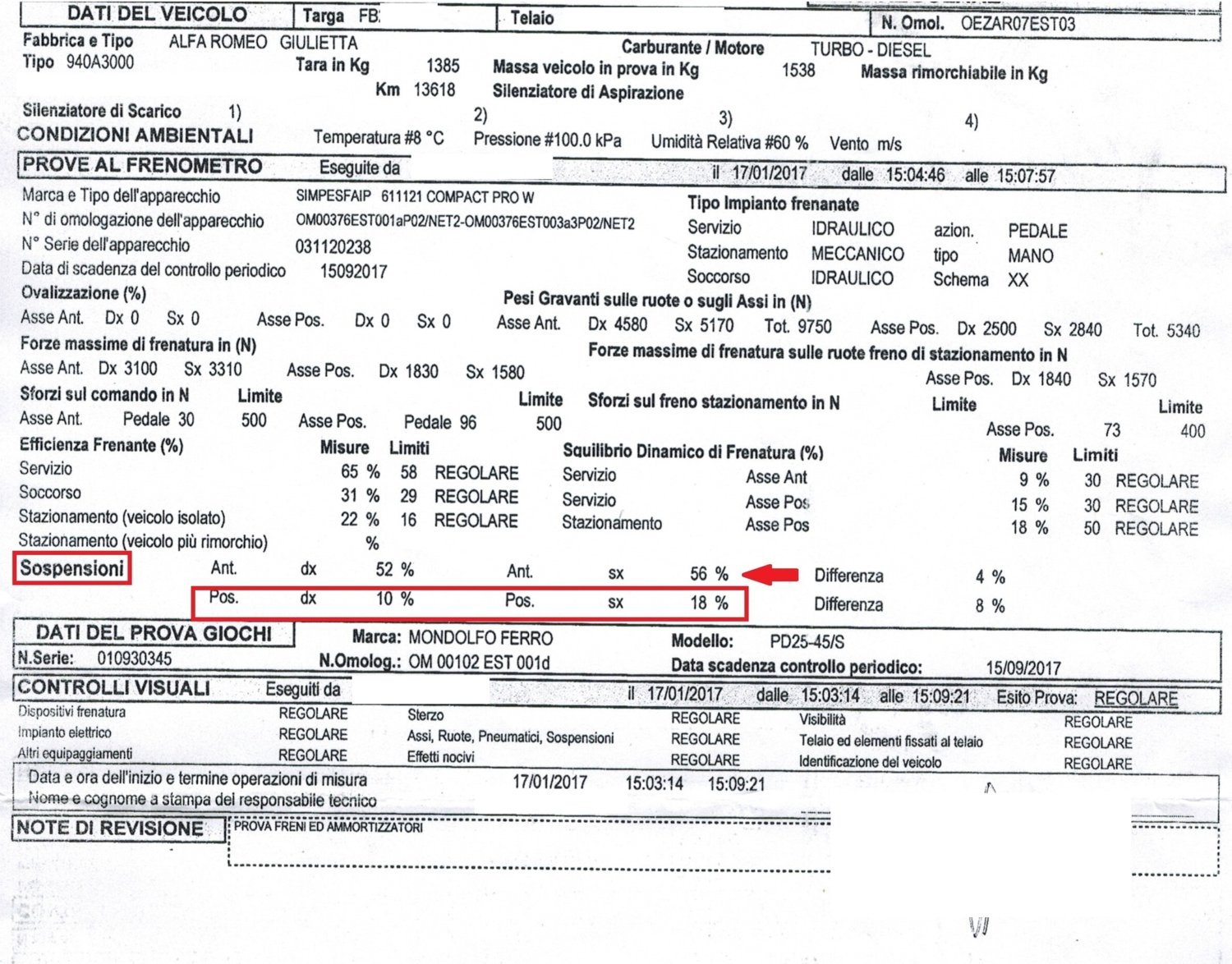

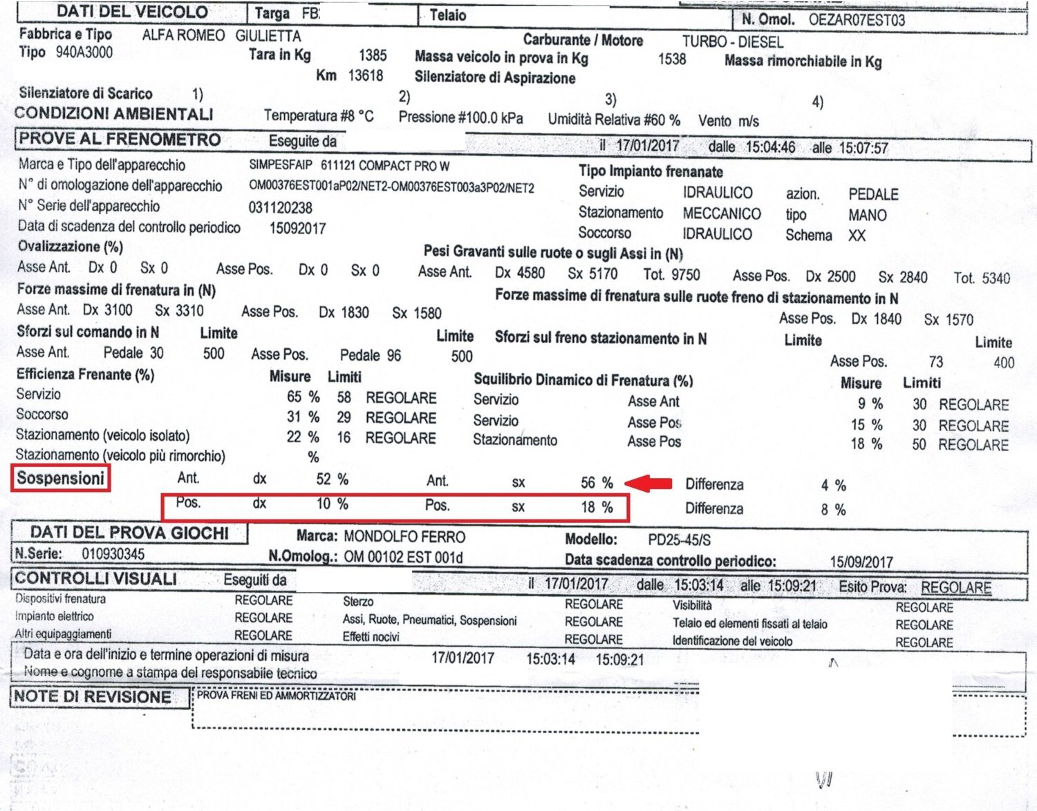

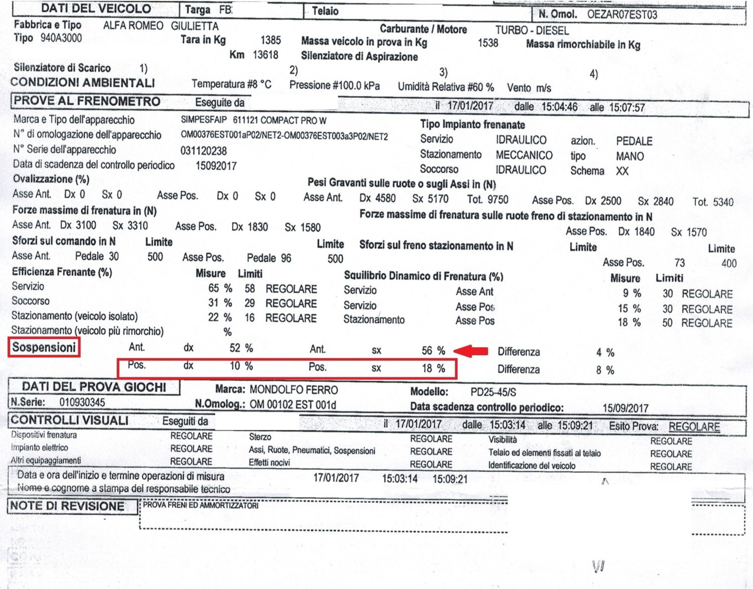

#42
Grazie. :)
Visualizza allegato 138050 Visualizza allegato 138051
...il come, il perchè di questo problema e come si può risolvere... La spiegazione è nella qualità degli ammortizzatori che è a dir poco discutibile... si sostituiscono e AMEN... tanto in Alfa diranno che è un danno dovuto ad usura e che sei l'unico con questo problema, e che magari ti diverti a prendere buche
Reazioni: Ahmed
#43
Sostituiti tutti e 4 a 130.000 km dopo 2 anni e mezzo, montati i kayaba presi su internet a 180 euro.

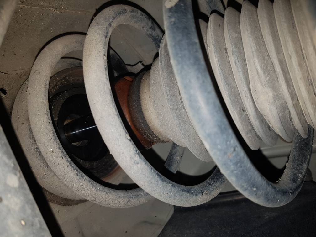

Secondo voi mi devo preoccupare?
Oggi smontando la ruota ho trovato quel tampone arancione distaccato dall' ammortizzatore
l ho portato su a mano si e rimesso a posto..
