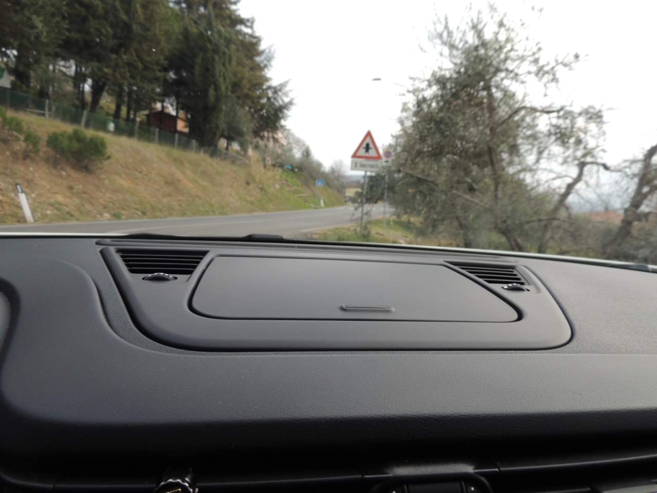

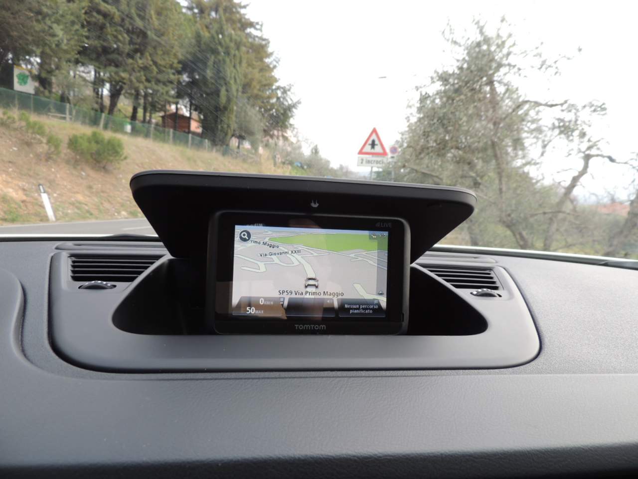

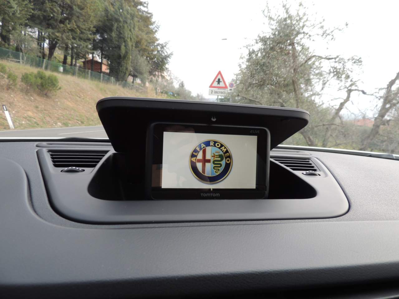

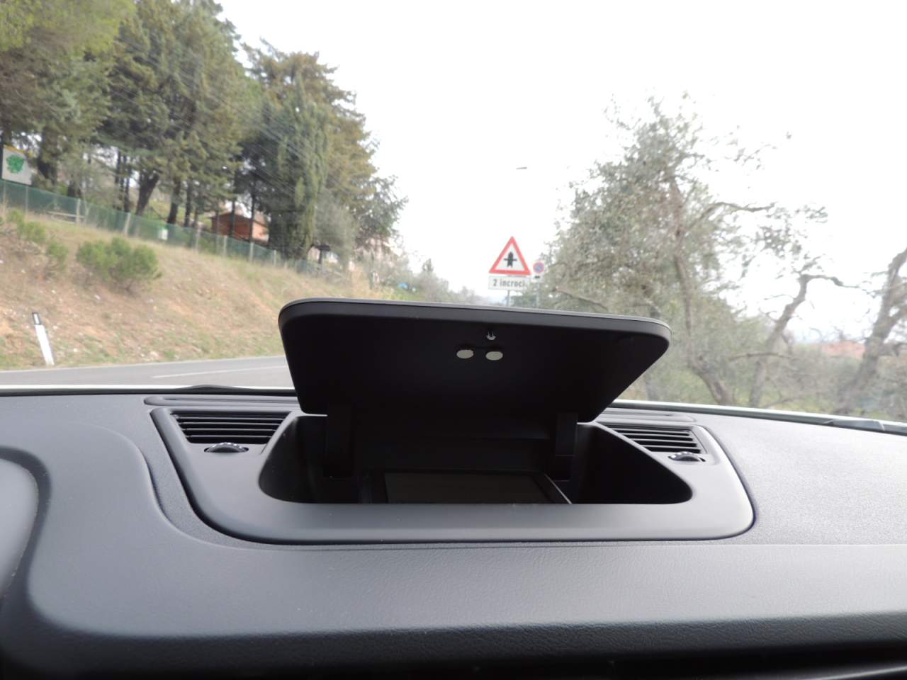

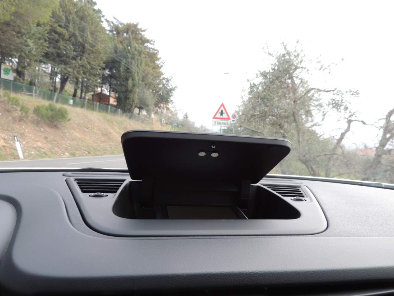

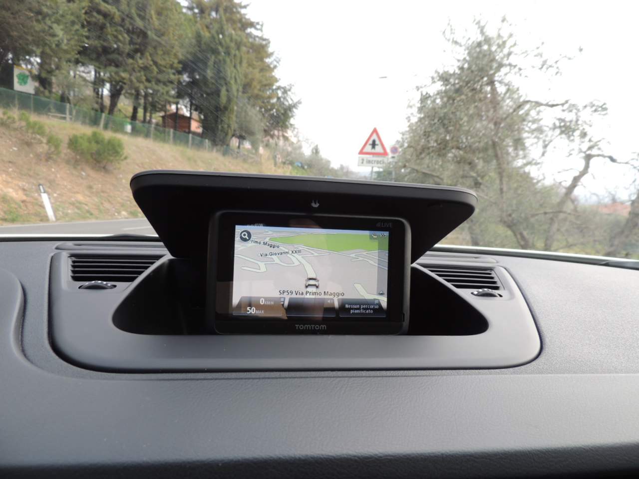

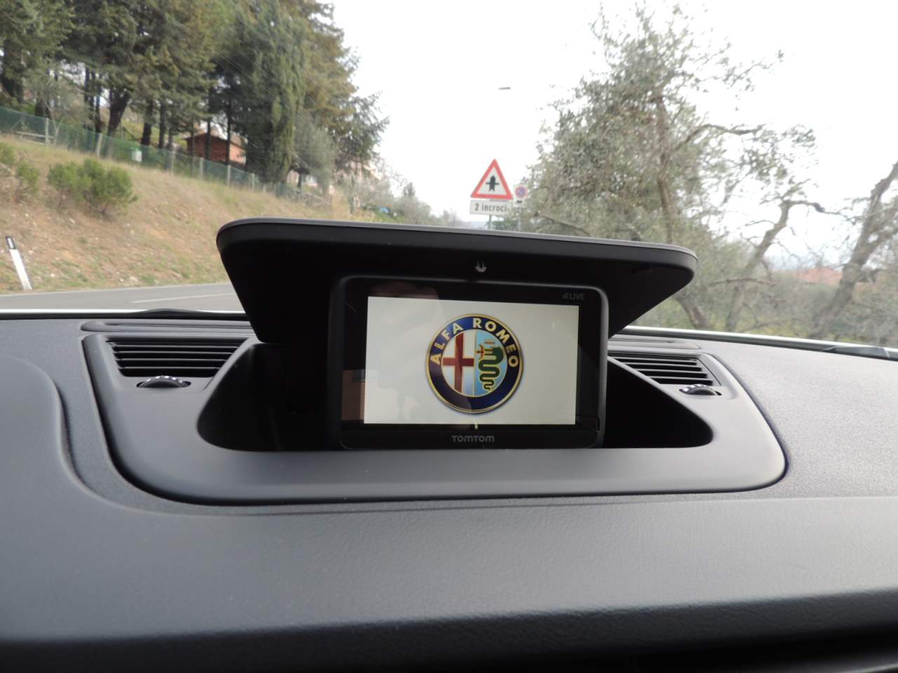

La mia Giulietta con blue and me non ha la predisposizione myport (non l'ho presa in quanto preferivo il cassetto e non mi era chiaro dove riporre il navigatore con l'ingombrante supporto quando non lo uso).
Perciò ho comprato un Tomtom Blue and me live 2, aggiornato il software ed installato il navigatore nel cassetto, alimentandolo internamente con spegnimento (pulsante nascosto a pressione) quando è chiuso. Ecco le foto, io sono soddisfatto funziona tutto al 100%Visualizza allegato 94350Visualizza allegato 94351Visualizza allegato 94352Visualizza allegato 94353
