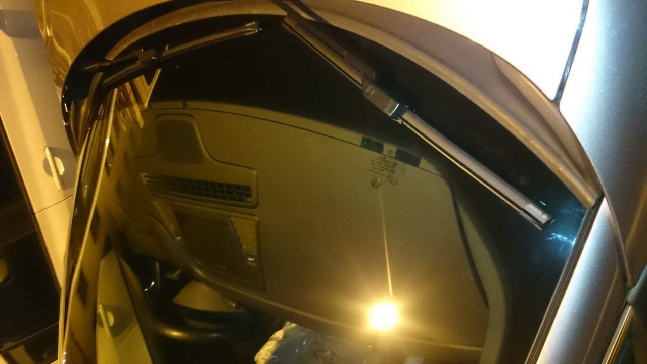

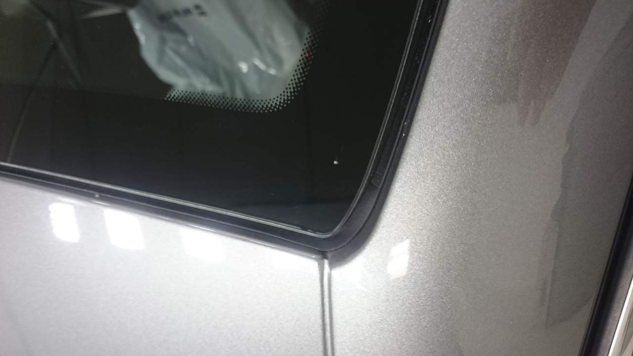

Stasera ho preso la macchina dopo la sostituzione del parabrezza.Non posso dire se hanno fatto un buon lavoro,domani con la luce posso guardare meglio.
Ho notato che il nuovo parabrezza fa apparire le fessure d'aria sul cruscotto,non so meglio prima o adesso.
domanda:a voi hanno messo lo stesso tipo di parabrezza???

Spiegati meglio con il.disvorso delle "fessure d'aria" anche se comunque tutti i parabrezza montati sono dello stesso modello a neno della versione con la fascia azzurrata antiabbagliamento.

Io ho notato che il vecchio parabrezza aveva la fascia nera in basso più alta,ciò nascondeva le fessure d'aria sul cruscotto .ho fatto caso solo quando stavo per fare la foto,con il vecchio parabrezza(stessa posizione della foto)le fessure sul cruscotto erano nascoste dalla fascia nera più alta.non so se mi sono fatto spiegare
Sarebbe veramente il caso di nformare il customer care..Ed e' una carrozzeria autorizzata?? Andiamo proprio bene..
Queste cose non vanno lasciate stare...
