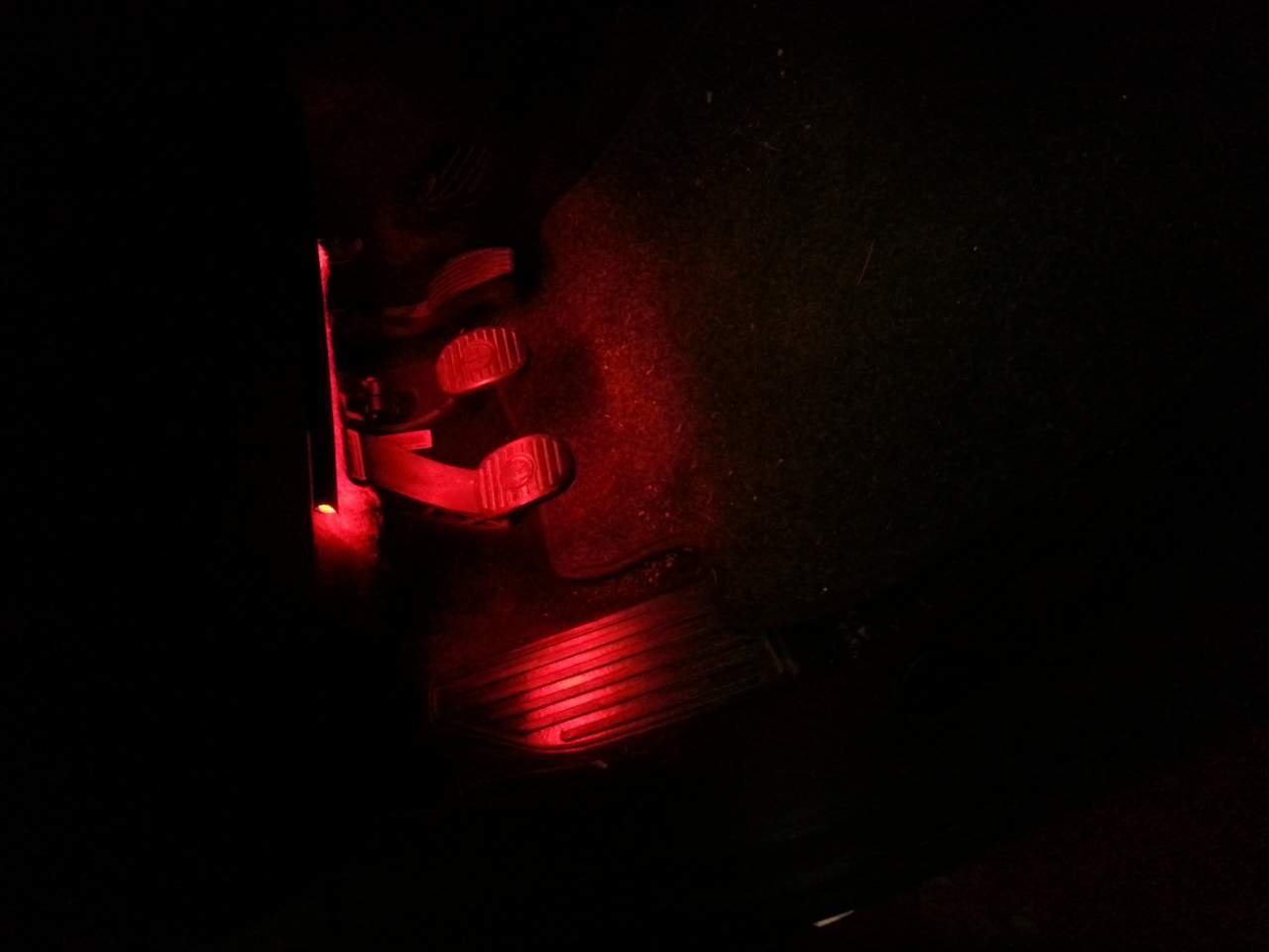

Effetto hot .. :p
    39.5 KB · Visualizzazioni: 809
    38.5 KB · Visualizzazioni: 678

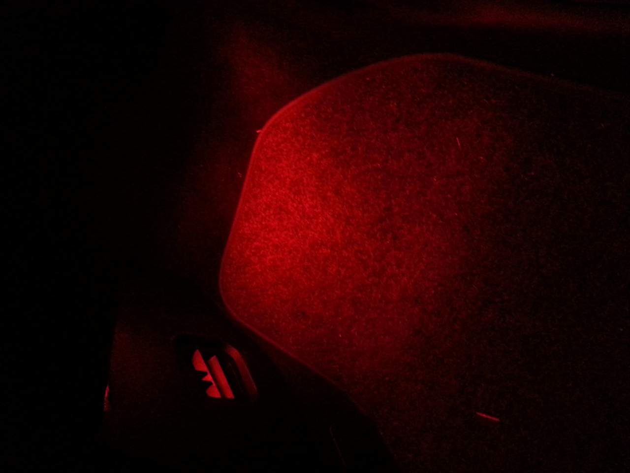

Oggi ho predisposto tutto sia lato guida che passeggero. Ho verificato la fattibilita di arrivare fino alla plafo anteriore via montante ant dx senza nulla in viata! In Settimana faccio saldare due fili direttemente al portalampada della plafo anteriore, in maniera tale da avere accensione sia a porta aperta che da pulanti (ovviamente faro a meno di scindere dx sx anche se quasi quasi..
Ecco due foto
