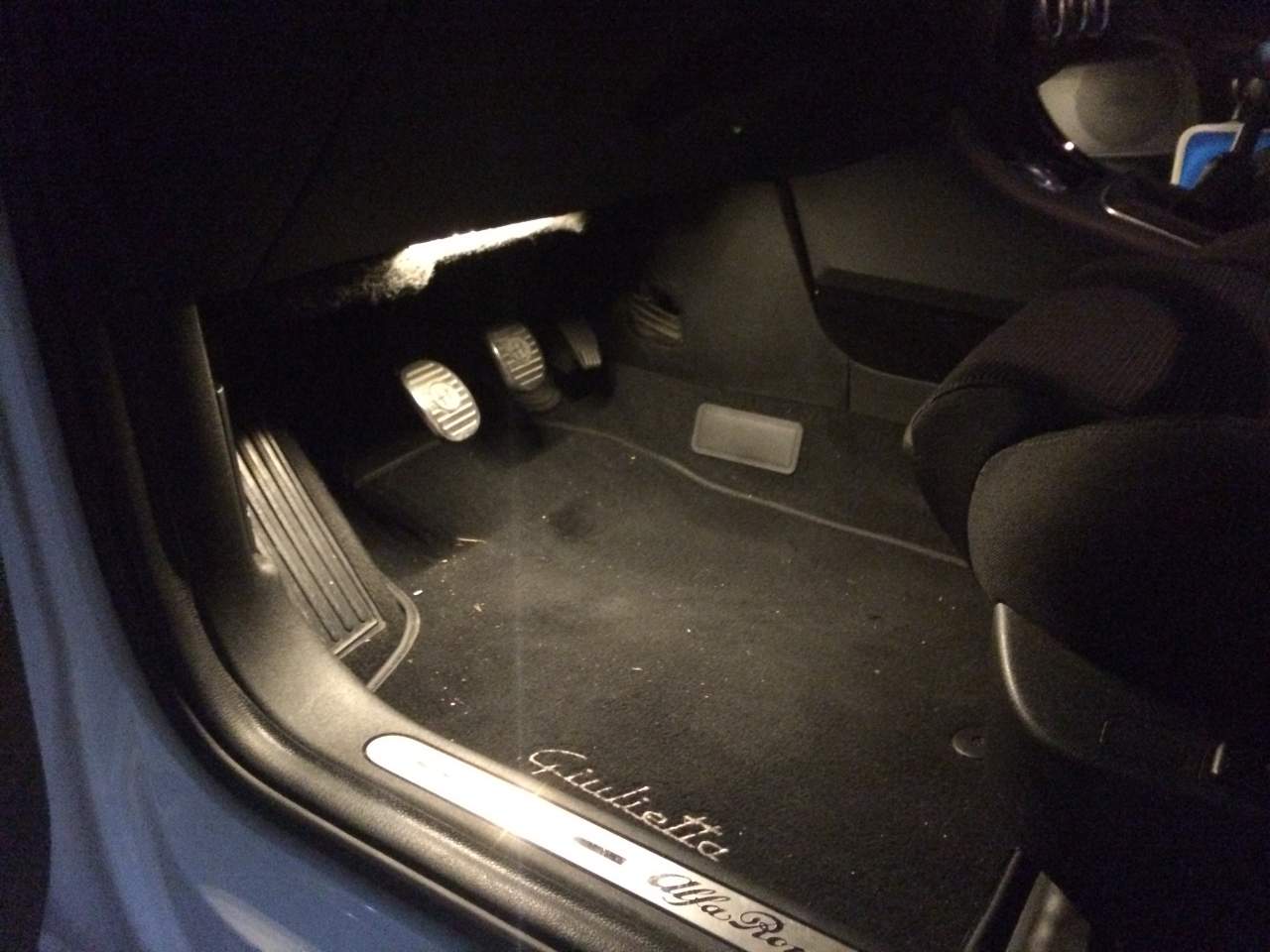

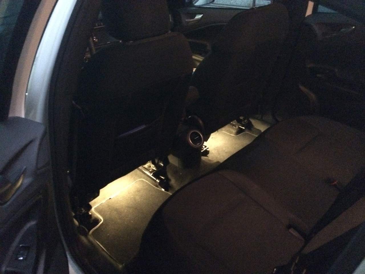

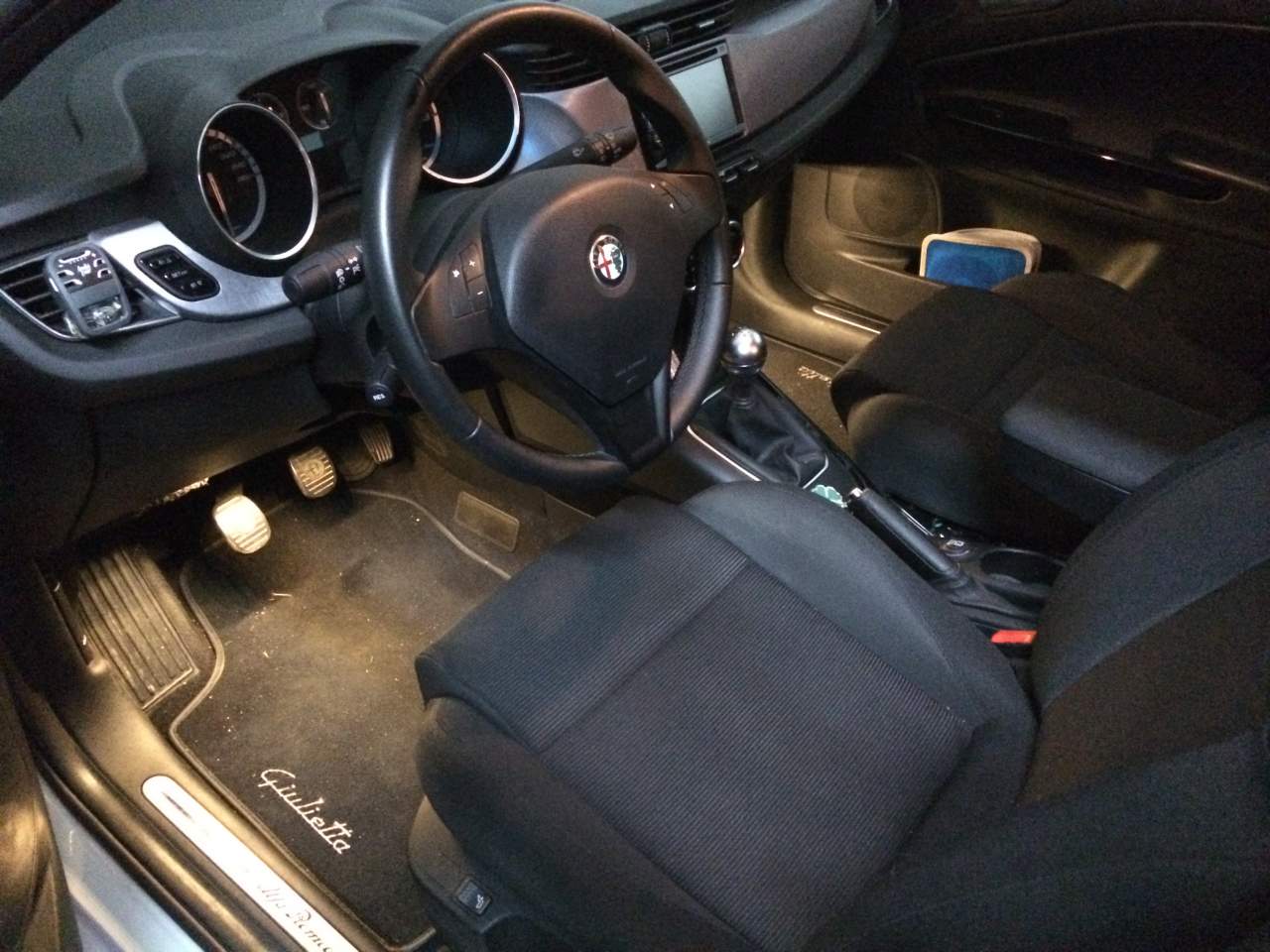

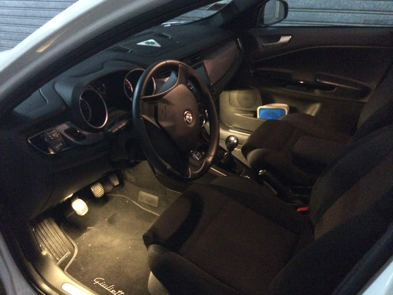

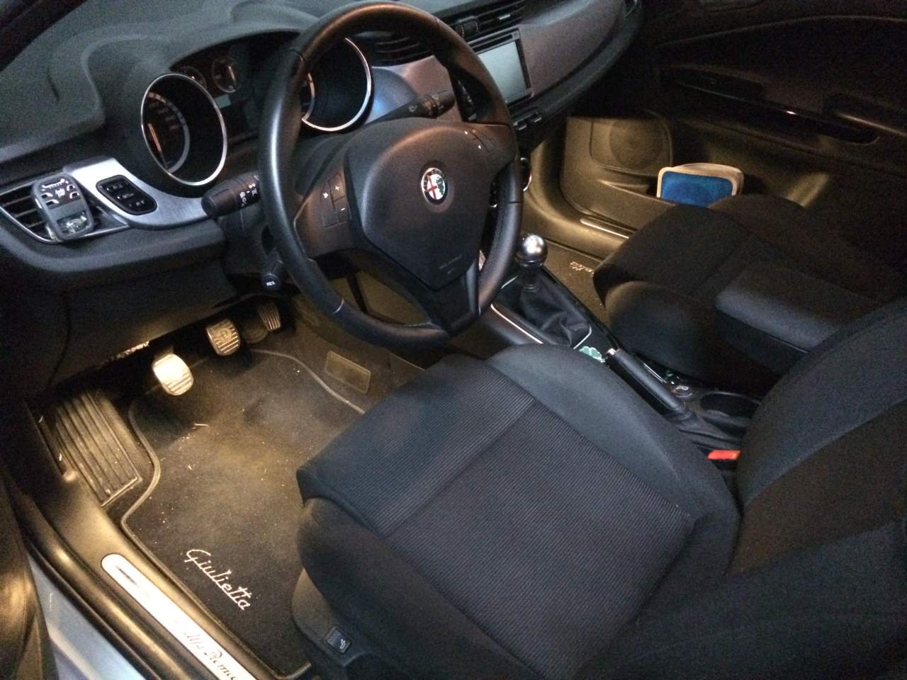

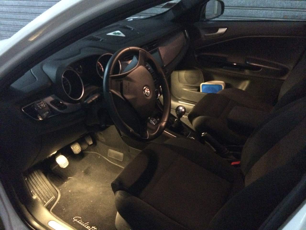

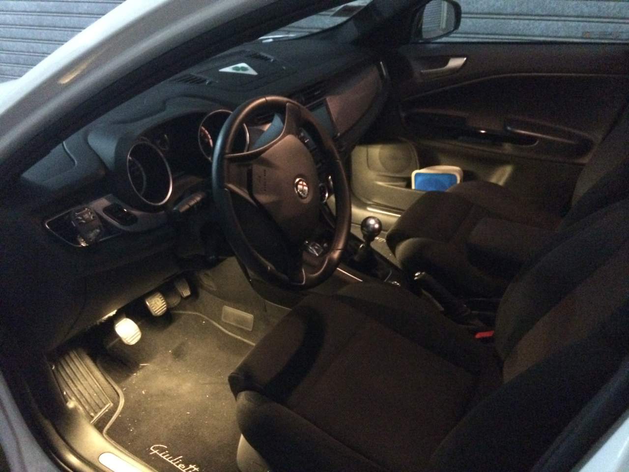

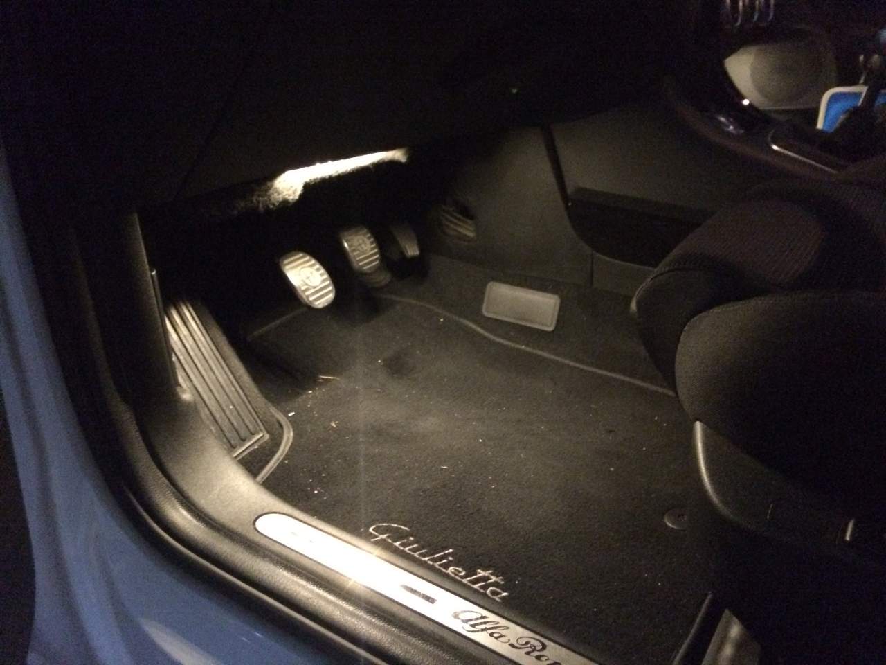

Alla fine mi sono attaccato alla plafoniera anteriore
#114
#115
Re: Giulietta-illuminazione vano piedi
e quindi ti si accendono comunque quando aprono e chiudi gli sportelli? Come ti sei innestato e dove hai fatto passare i fili?
PS: non è un po' troppo forte la luce che illumina i piedi?

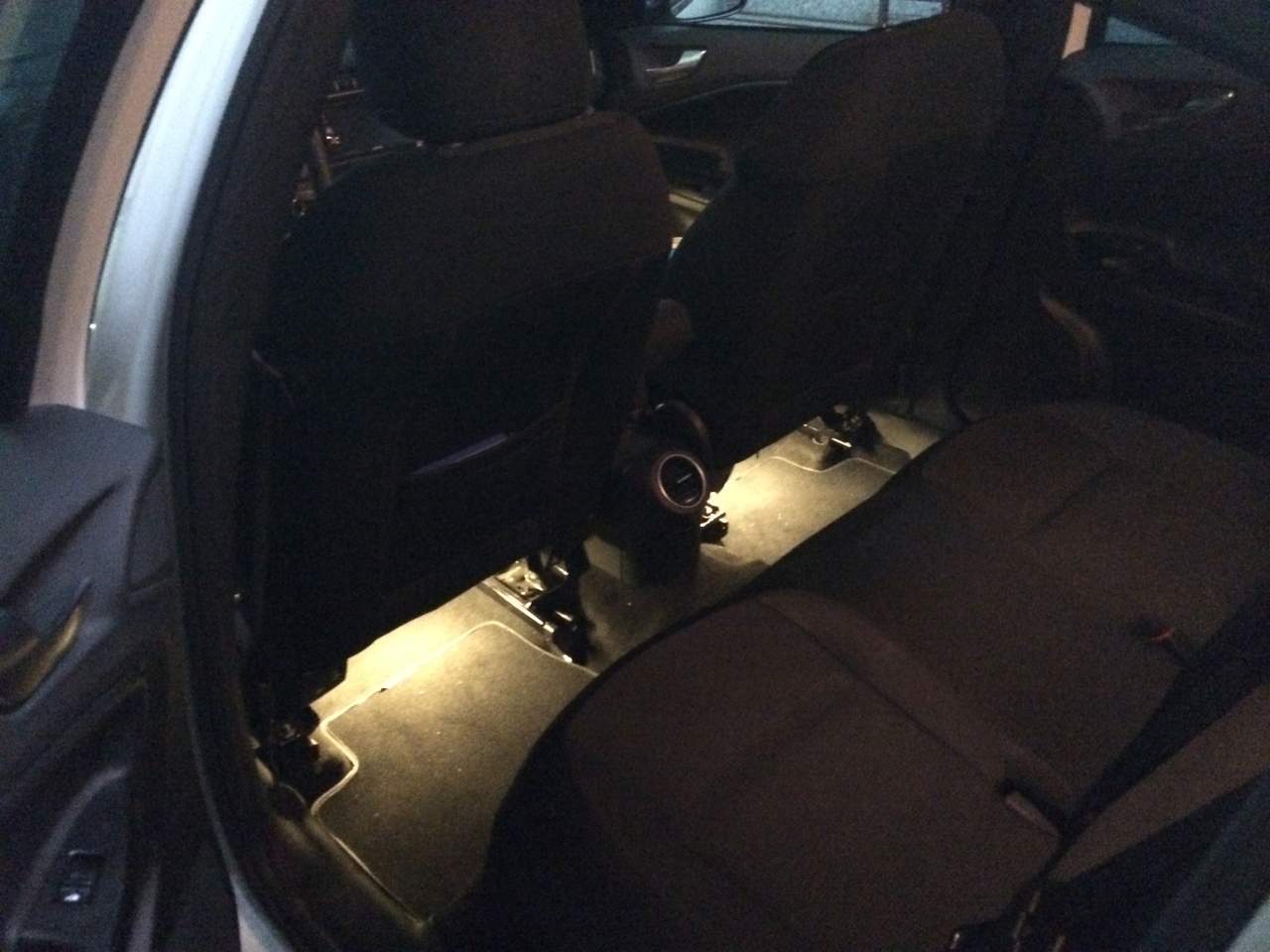

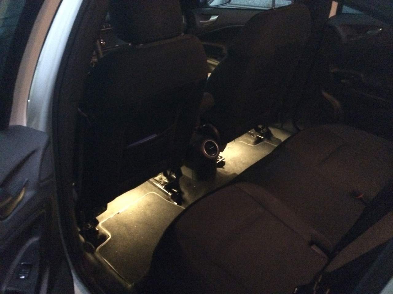

Esattamente, si accendono soltanto aprendo le portiere. I fili della "alimentazione" (rosso/nero per il + e blu/grigio per il -) li ho scesi tramite il montante destro; una volta arrivata alla parte inferiore del cruscotto lato destro ho allacciato in parallelo le 4 strisce di led che ho passato sia davanti, attraverso la parte in fondo della console centrale, che dietro tramite i battitacco dx e sx. Per quanto riguarda la luce a me non sembra esagerata.. poi i gusti son gusti ;)
