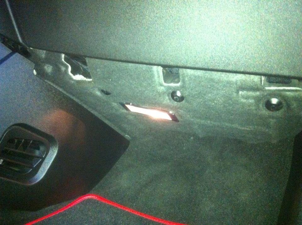

Io a suo tempo feci una cosa semplicissima.
Dopo smontato una luce pozzanghera ed aver appuntato il colore dei due fili ho rimosso il battitacco ed individuati i corrispondenti due fili dal lato interno della vettura.
Semplice, veloce e pulito.

Re: Giulietta-illuminazione vano piedi
Veramente ben fatto complimenti!! Ma dopo aver intercettato i fili li hai tagliati per collegarci gli altri??
