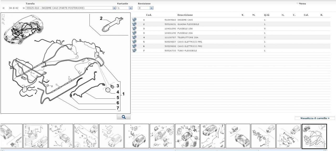

per la questione briglia, credevo ci fossero due tipi di cablaggi posteriori, invece me ne da una sola versione, sono confuso...
speravo fosserò questi due quelli che vanno dietro...

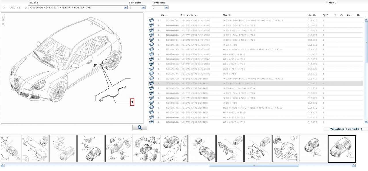

o questo? eheheh... torno a lavoro va...
Re: aiuto per montaggio sedili elettrici in pelle
Il secondo cavo che hai postato dovrebbe essere quello della luce pozzanghera nello sportello posteriore....per chi c'è li ha....non io!!
Ummm io non le ho e mi pare me lo segnasse lo stesso col mio telaio poi lo verifico, volevo verificare le differenze tra la tua che li ha di serie e la mia... ma non ho trovato da nessuna parte cablaggi diversi per l'optional 177 (sedili elettrici) quindi presumo non avrei risolto nulla...
dai più tardi controllo in eper col mio telaio e vediamo cosa ne viene fuori .: sgrat :.
grattugia niente da fare......sono entrato in eper e anche a me mi da la stessa identica tavola che hai postato tu.....
