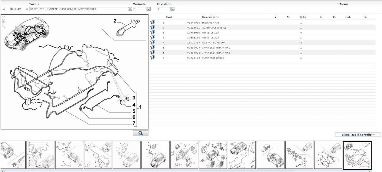

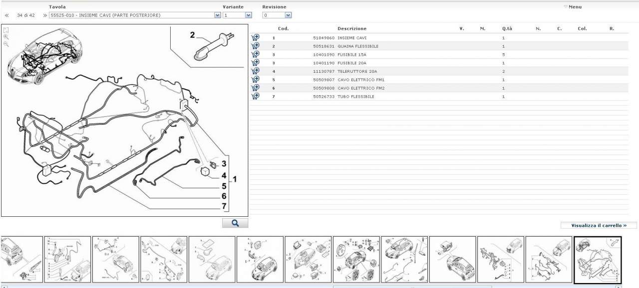

Visualizza allegato 105692

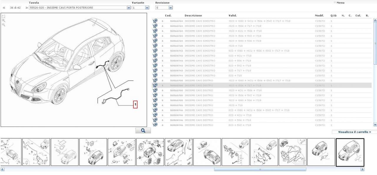

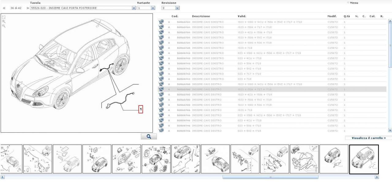

per la questione briglia, credevo ci fossero due tipi di cablaggi posteriori, invece me ne da una sola versione, sono confuso...
speravo fosserò questi due quelli che vanno dietro...

Visualizza allegato 105693
o questo? eheheh... torno a lavoro va...
