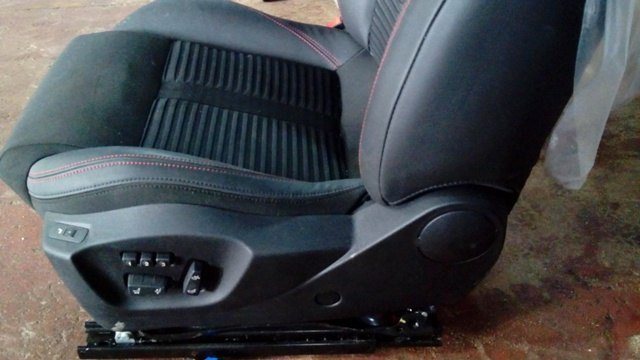

ha ragione polinesiano....quelli elettrici ai fianchi non sono completamente in pelle ma hanno un tessuto fatto appositamente per non venir tagliato dal plasticone dei pulsanti quando ti siedi sotto il tuo peso...

Confermo... la parte esterna del fianchetto è in tessuto

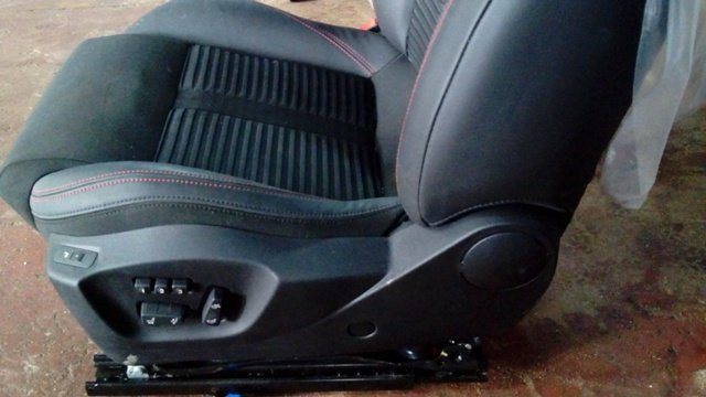

Diciamo che volendo montare quelli in foto potrei tener buona la spugna ed i fianchetti con i tasti dovrei solo trovare delle fodere cuscino uguali alle mie(interni in pelle intrecciata nera) ma in alfa hanno un prezzo altissimo altrimenti cercarle da qualche demolitore ma penso sia quasi impossibile trovarle o mi sbaglio?
