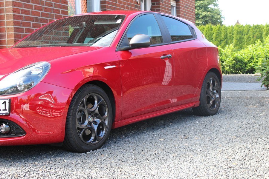

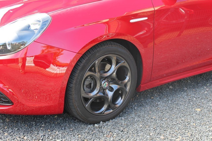

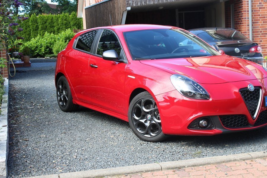

Eccovi...........
La mia 2016 ha il pack veloce col assetto sportivo, che é abbassato 20mm dal standard.
Col nuovo assetto l'abassamento é 45 ant ed 35 post. Non meravigliatevi! La differenza é l'aumento in altezza non documentato!
Se guardi alle foto di una 2010-2014 abbassata di 30mm, vedete che sono piú basse che la mia.
