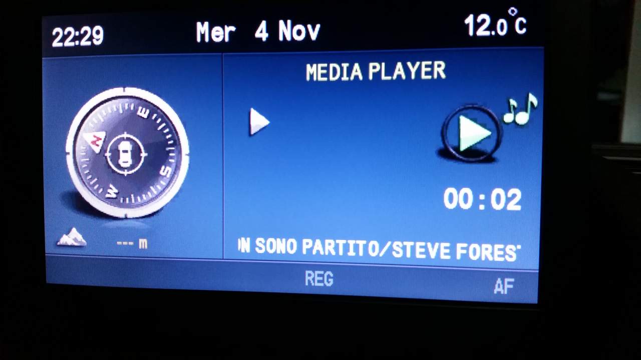

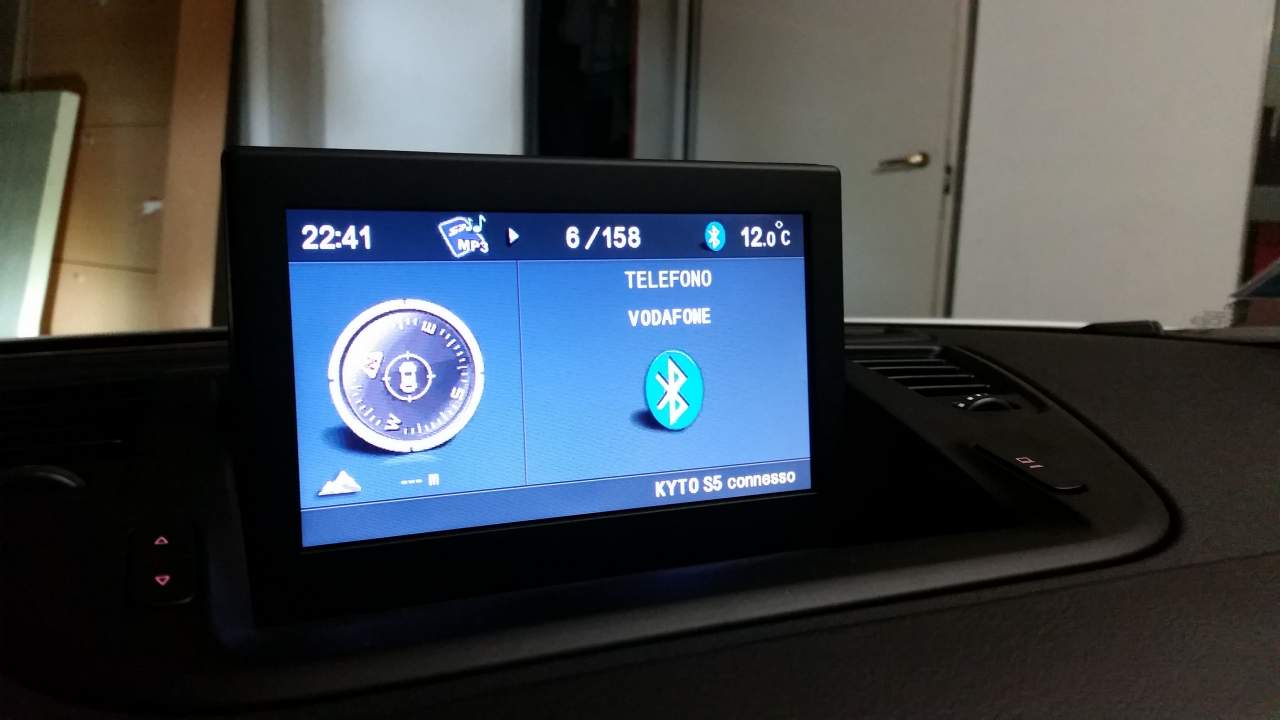

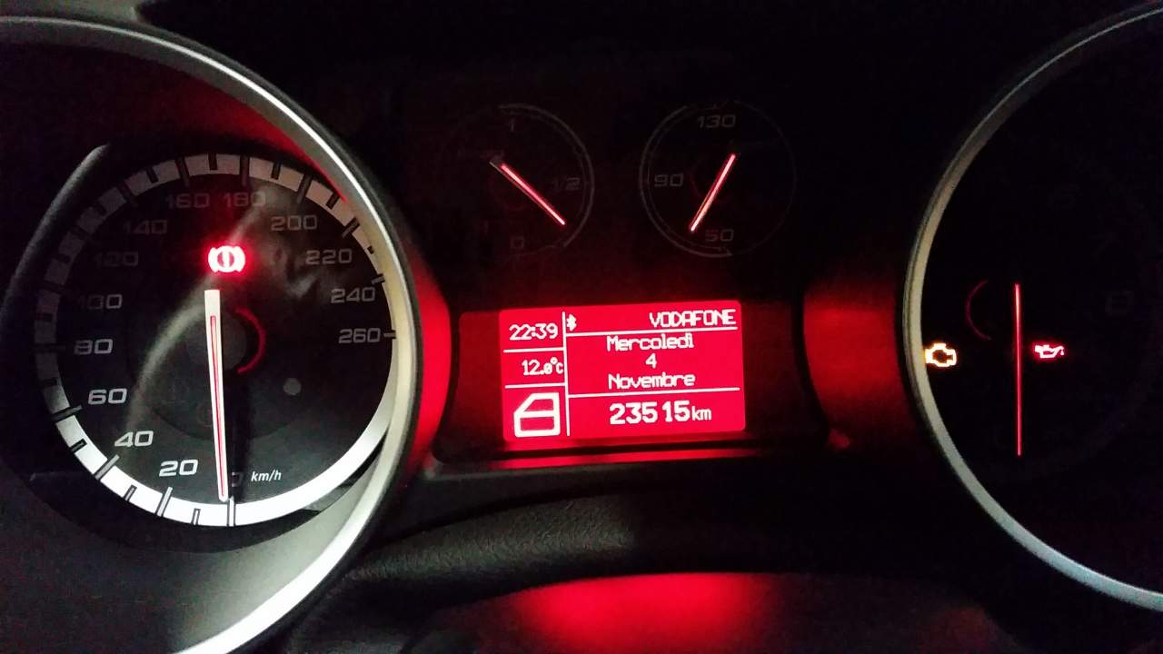

Aggiornamento... tutto perfettamente funzionante... errore nel cablaggio sottochiave... USB funzionante... AUX da testare... telefono allineato con rubrica copiata e visualizzazione su MAtrix Display... unico inconveniente ora... non mi vanno le attivazioni vocali schiaccio la bandierina di windows ma non fa nulla... mentre al primo tentativo era andata.. adesso provo ad aggiornare la centralina B&M e vediamo... km non lampeggiano piu

uploadfromtaptalk1446675642194.jpguploadfromtaptalk1446675651301.jpguploadfromtaptalk1446675660116.jpguploadfromtaptalk1446675675001.jpg

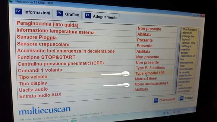

Ho un problema ragazzi... funziona egregiamente tutto quanto dalla A alla Z ma il microfono non mi funziona... ne ho cambiati 3 ma probabilmnete devo cambiare qualche impostazione qualcuno gentilmente puo contrallare qui nella sezione allineamento proxy queste impostazioni?uploadfromtaptalk1446711878680.jpg

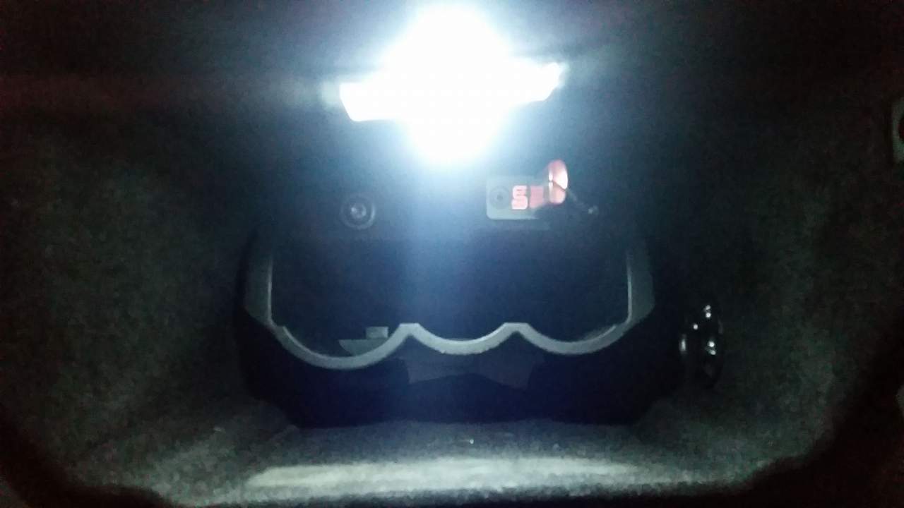

Ma scusate... adesso stavo bazzicando nella macchina e smontandonla plafoniera e tieando fuori tutto ho notato di avere gia un connettore morto li che credo sia per il microfono... com è possibile??? Insieme al cablaggio luce plafoniera...

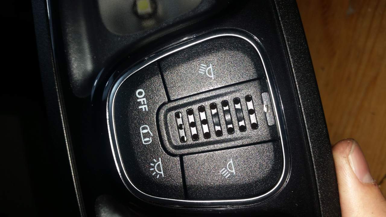

Visto che avevo la plafoniera senza il microfono ho creato il suo alloggiamento interno con possibilità di passaggio dell audiouploadfromtaptalk1446742423021.jpg
