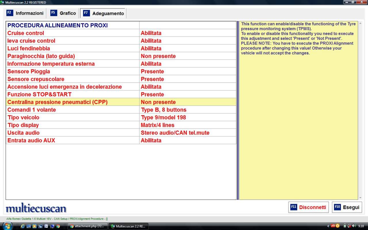

Senti gli mp3 da usb?
Hai impostato questi settaggi?

Prova ad aggiornare il blu e me, il volume della voce te lo fa cambiare? Io ho avuto un problema simile e ho risolto aggiornando
Credo abbia risolto, aveva sbagliato il cablaggio comunicazione blue and me radionv
