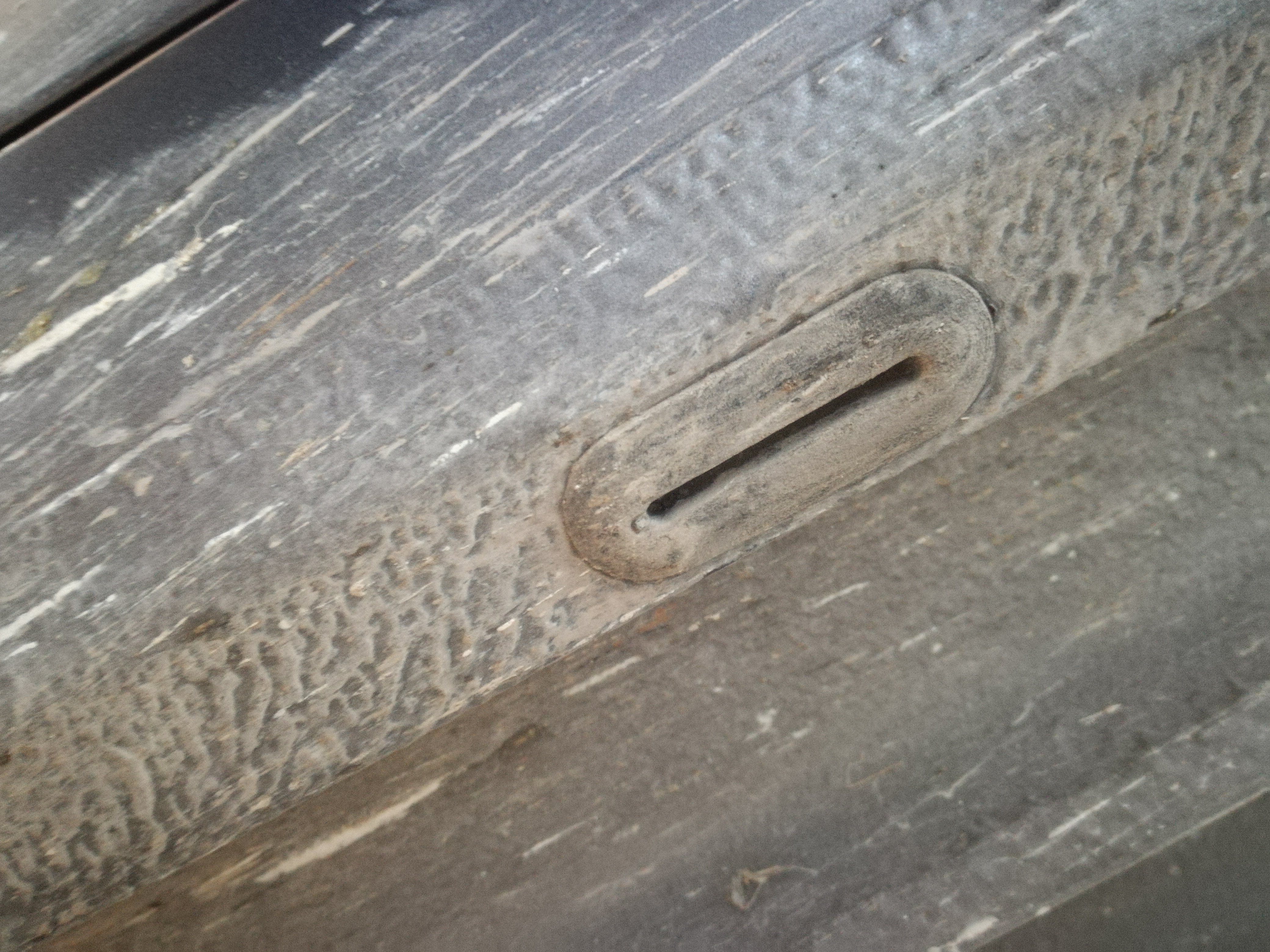

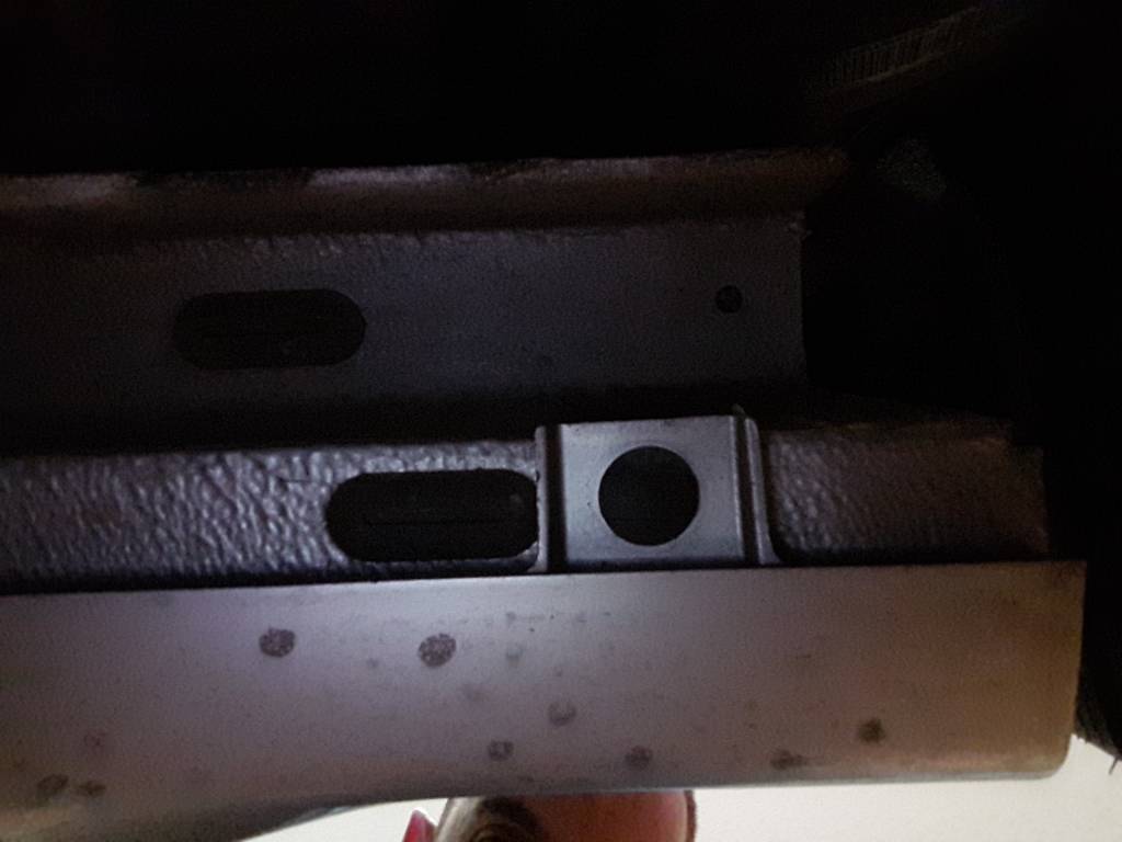

Salve ragazzi. Ho letto un po di pagine della discussione e così ho dato uno sguardo sotto la macchina e ho trovato questi attacchi. Cos altro devo controllare per applicare un paio di minigonne?
Ecco la foto
    2.3 MB · Visualizzazioni: 628
Quelle originali costano di più perché sono due componenti in plastica elettrosaldati insieme per ricavare le zone di fissaggio a scocca (fissaggi laterali). Temo che quelle non originali non siano così. Ti consiglio di cercarle usate ad esempio su subito.
Per montarle c'è chi fora solo per i fissaggi sotto e incolla lateralmente o incolla tutto. Dipende dal carrozziere quanto tempo vuole impiegare.
Io ho fatto tutto da solo, con operazione chirurgica ho forato sia sotto che lateralmente, poi ho zincato a freddo e montato. Risultato eccellente con la certezza di non perderle.
