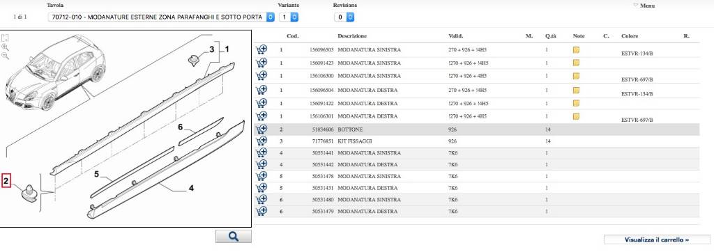

Mi servirebbe qualche foto della staffa di fissaggio in moda da avere un idea sul montaggio prima di acquistarle
I bottoni per fissaggio inferiore hanno numero. 51834606 q.ta 14
Le clip laterali invece. 71776851 q.ta 2
Attenzione che essendo un kit in ogni sacchetto ci sono 7 clip.
Il costo del kit è di circa 4 euro e non di ogni clip. Spesso i ricambisti si confondono.
