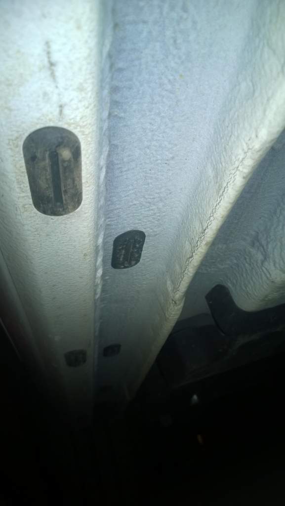

ok mi sono definitivamente perso. stavo per prendere delle minigonne, ma conto 7 tappi + esterni e 7 + interni (quelli in gomma ovali). le minigonne che stavo per prendere come mai hanno 8/9 ganci da inserire nei tappi in gomma dell'auto? per il resto, vedo che l'auto non ha i fori dove avvitarci il resto delle minigonne, ma x farli basta un trapano e qualche bullone e vite da metallo...
Re: Giulietta - Installazione minigonne originali Aftermarket
Se con "tappi in gomma dell'auto" intendi quelli che si vedono sotto, quelli non sono predisposizioni per le minigonne...non so a cosa servono ma non servono per le minigonne...

scusami, per intenderci meglio, questi tappi in gomma:
Si esatto quelli non servono per le minigonne...
Occorre forare e zincare per mettere le minigonne...

qualcosa non i torna....ma se io un giorno vado in casa alfa e dico che voglio montare le minigonne, cosa fanno, mi forano l'auto? ma non è possibile...
non metto in dubbio quello che mi dici, però, i tappi che vedi nella mia foto a sinistra sono 6...le foto delle minigonne che ho visto, hanno 6 fori ...quei tappi in gomma avranno un senso...
poi sicuramente mi sono perso qualche discussione a riguardo sul forum...ma vorrei solo capire meglio...
tu hai la MY2014 o la MY10-13?

My14 e pure io vorrei mettere le minigonne e pure io pensavo che quei fori servissero per le minigonne poi chiedendo/leggendo qui in questo thread mi hanno detto così...
Quindi penso che sia andando in alfa sia da un carrozziere entrambi forerebbero... Infatti è la cosa che più mi blocca... Mi scoccia dover far forare l'auto nuova...

sono assolutamente d'accordo con te! ma io sono convinto che qui si stia sbagliando...
io ho le MY2010 (comprata nel 2013) e ho 7 fori + interni. le minigonne nella seconda foto della prima pagina di questo topic hanno 7 fori a sinistra. questi, a mio parere sono i 7 fori che vanno avvitati ai 7 tappi in gomma + interni sotto l'auto. il mio dubbio rimane sui 6 fori + esterni sotto l'auto, perché secondo me l'inclinazione delle minigonne non permette di far entrare i cosi in plastica bianca della prima foto del topic...
io non ci voglio credere che se compri l'auto senza sport pack, poi non lo puoi mettere senza forare...non ci voglio credere che l'alfa faccia 2 modelli diversi già predisposti di fabbrica per sport pack e senza sport pack...

Si si ti capisco benissimo! È quello che pensavo pure io... Ci mancherebbe evil ;)
Eppure mi sa proprio che è così... Due utenti son sicurissimo che hanno dovuto far forare (e chissà quanti oltre a loro) quindi non ci dev'essere altro modo (oltre al mastice si intende) perché se no avrebbero sicuramente evitato di forare...
Ps inoltre in una delle prime pagine viene detto che le fiancate sono due: una predisposta per quelle con optional sportpack e una senza...son diverse proprio :-(
