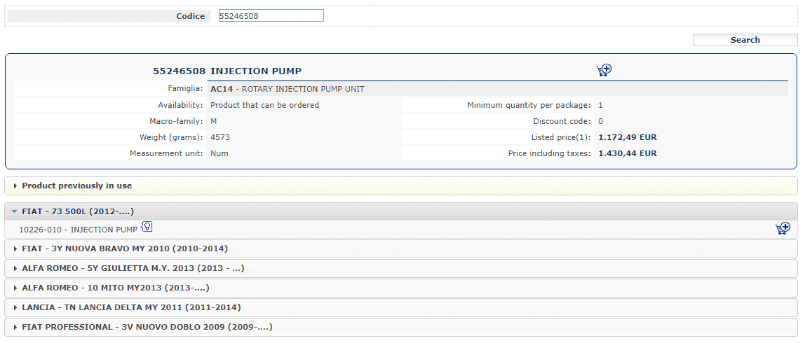

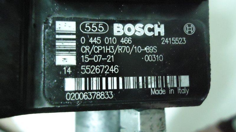

Sul mio preventivo c'è il codice 55267246 (1.308,50€ + IVA).
Su ePer sul web riporta invece il codice 55246508 (1.172,49€ + IVA)
Ho la Giulietta MY14 Diesel 1.6 da 105 CV
10466_POMPA_COMMON_RAIL_FIAT_DOBLO_1.6_MULTIJET__15.07.21__S.M._198A3000__S._0928400825_Q.01__5_.jpg
