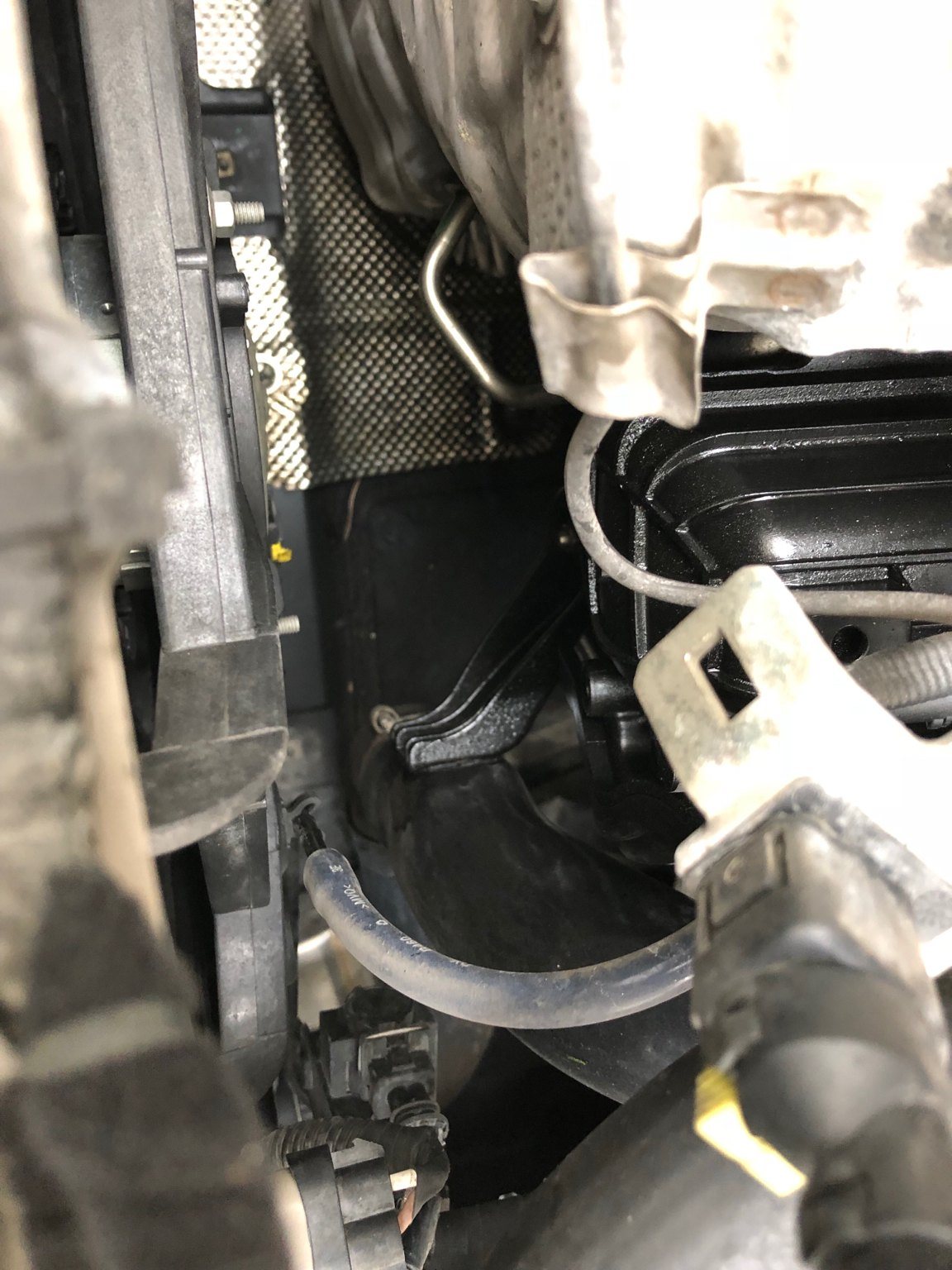

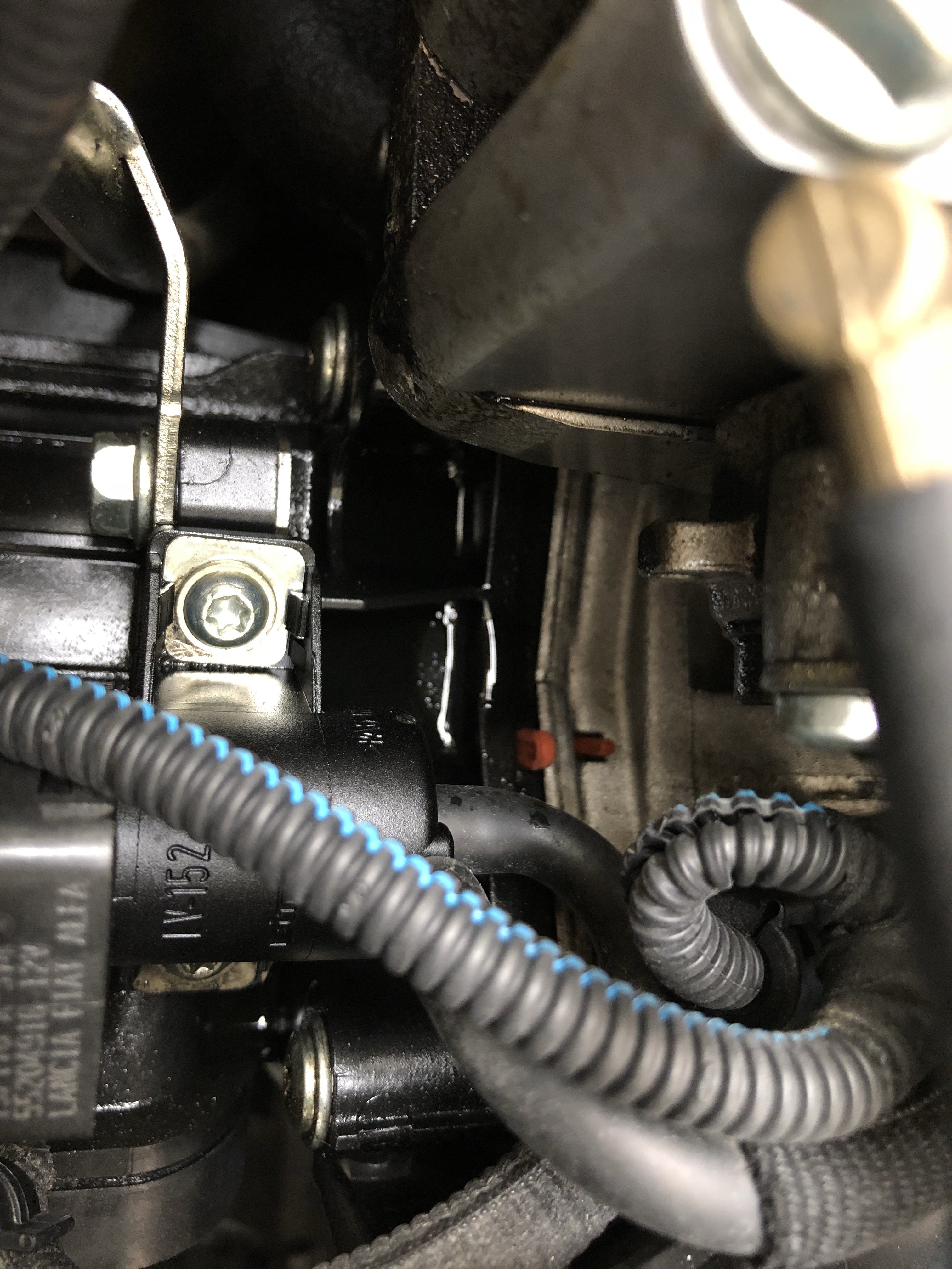

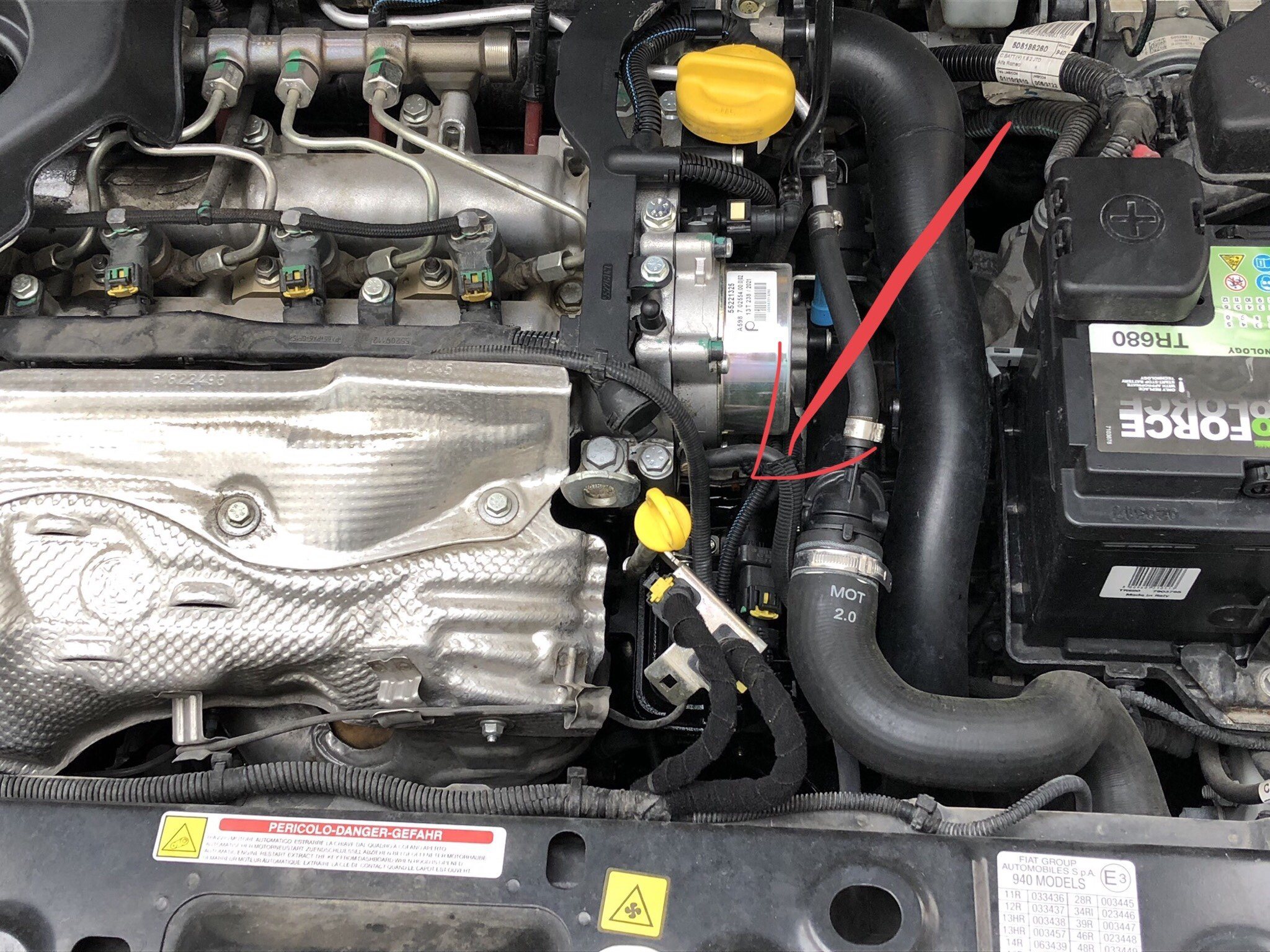

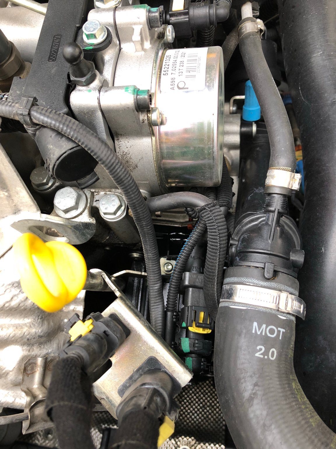

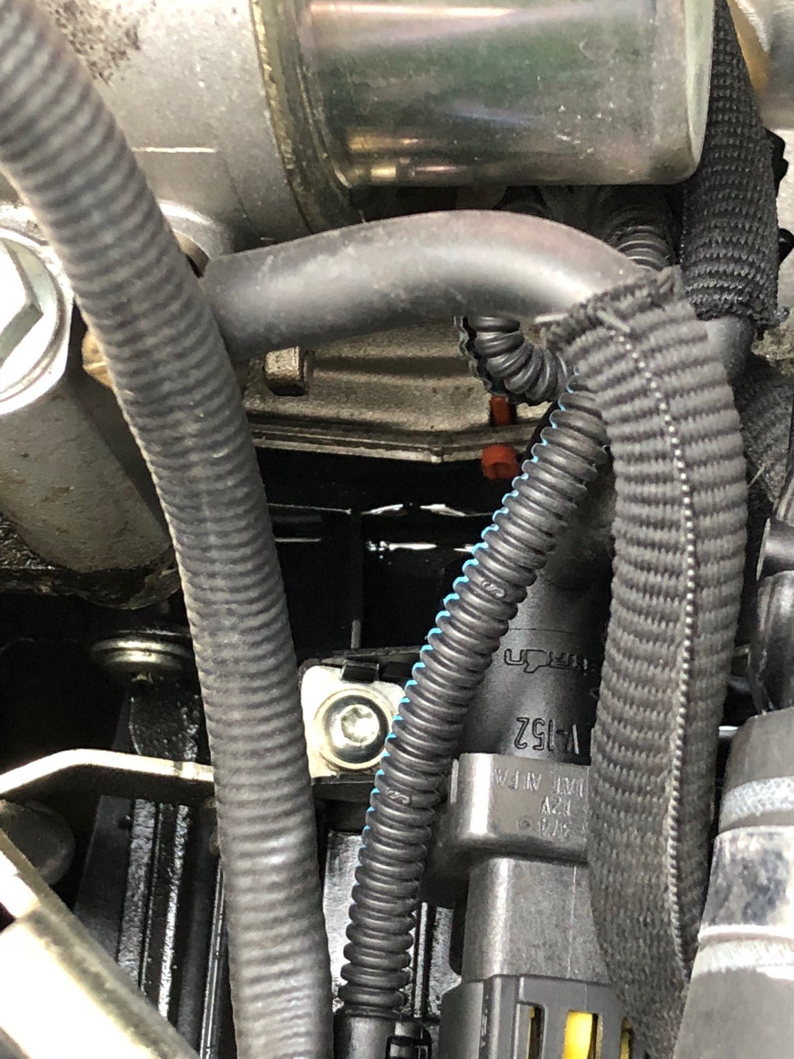

Volevo sapere cosa pensate di questa perdita..
attendo info! L’odore entra nel abitacolo.. volevo saper cosa fosse.. sono nuovo.. grazie anticipatamente..
Se hai la perdita sul lato sinistro è quasi certamente la pompa gasolio, la sua revisione o sostituzione non è banale.
Se hai la perdita sul lato destro (dove c'è la batteria) invece non so cosa possa essere....
