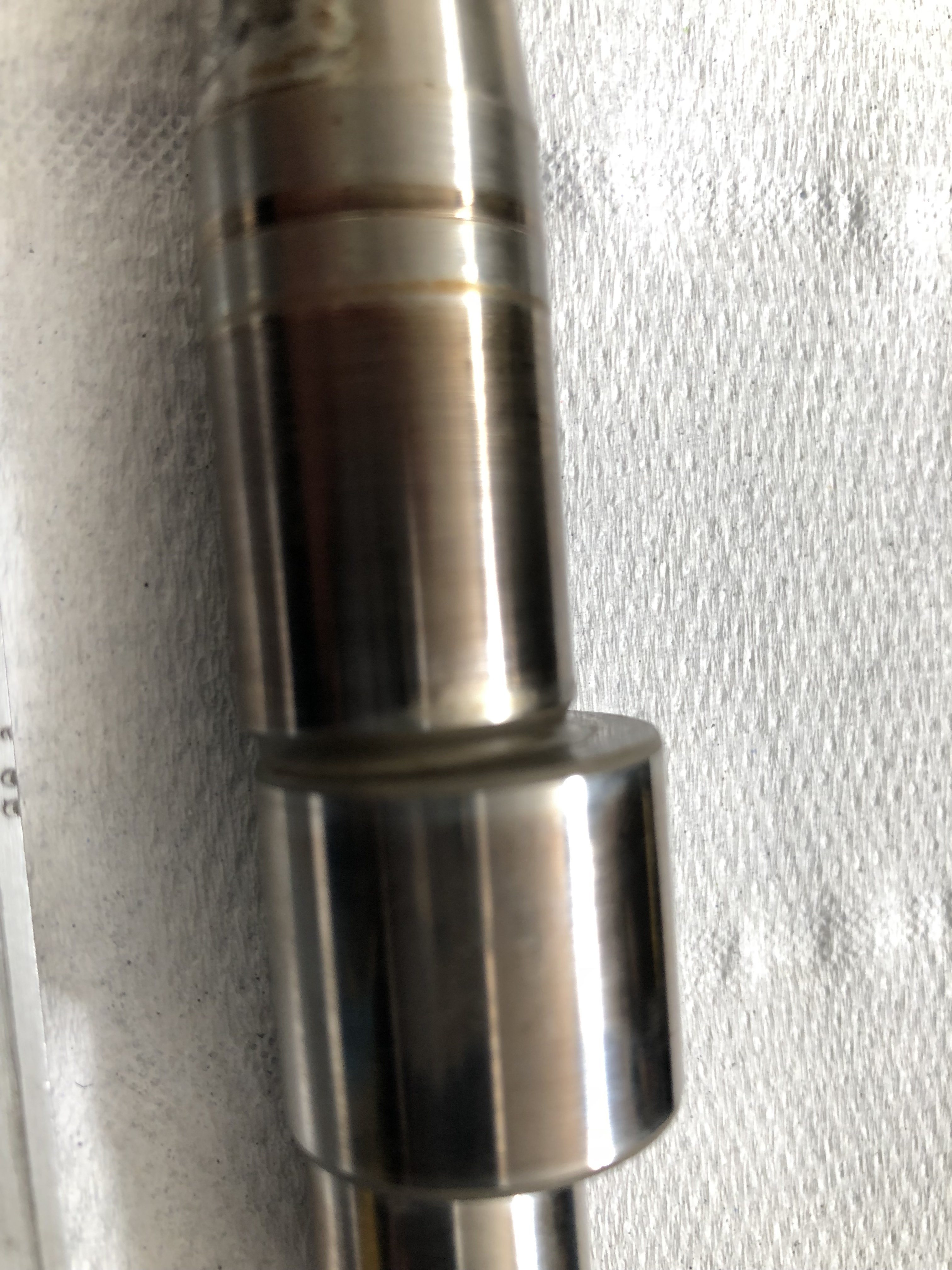

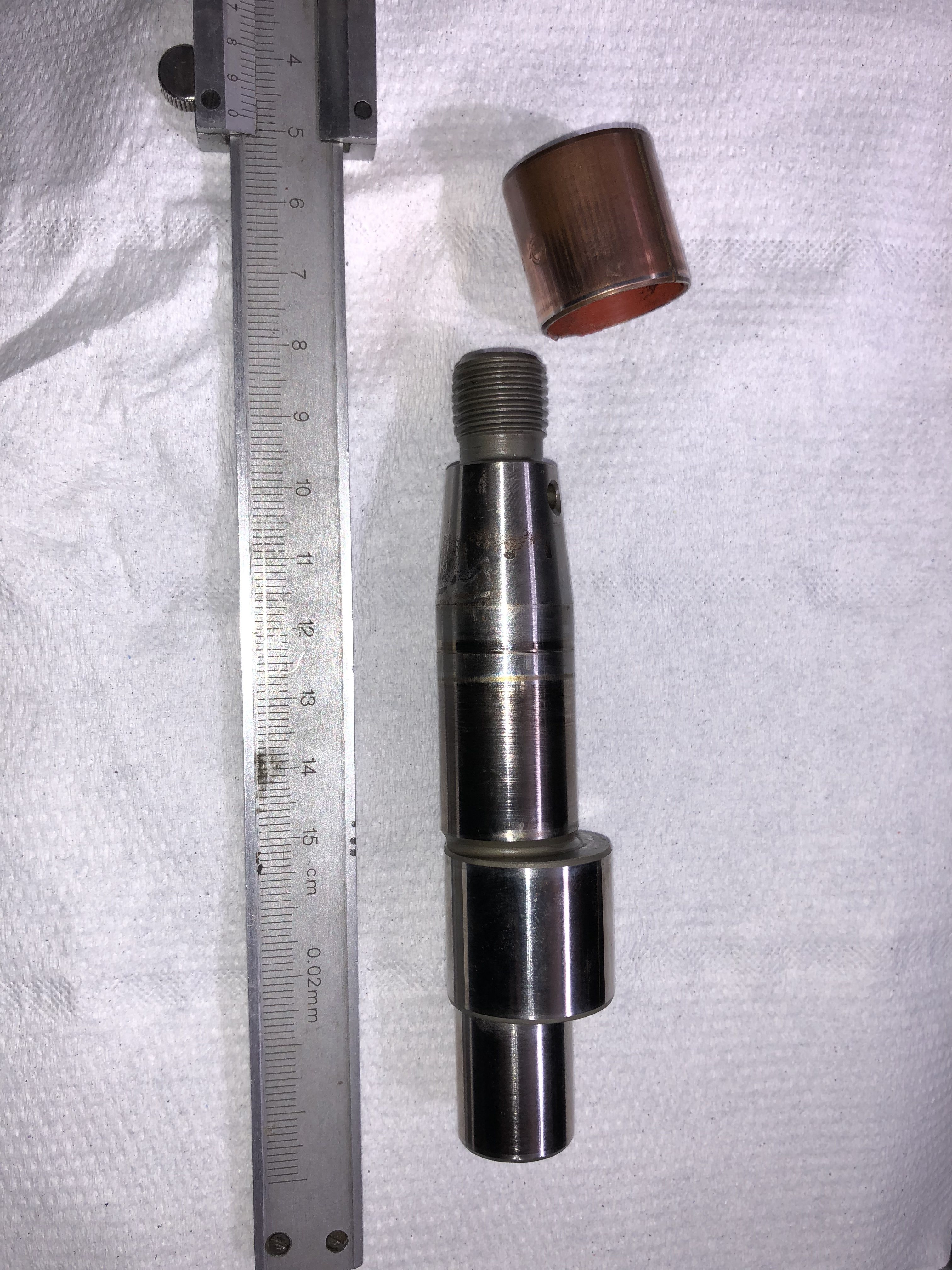

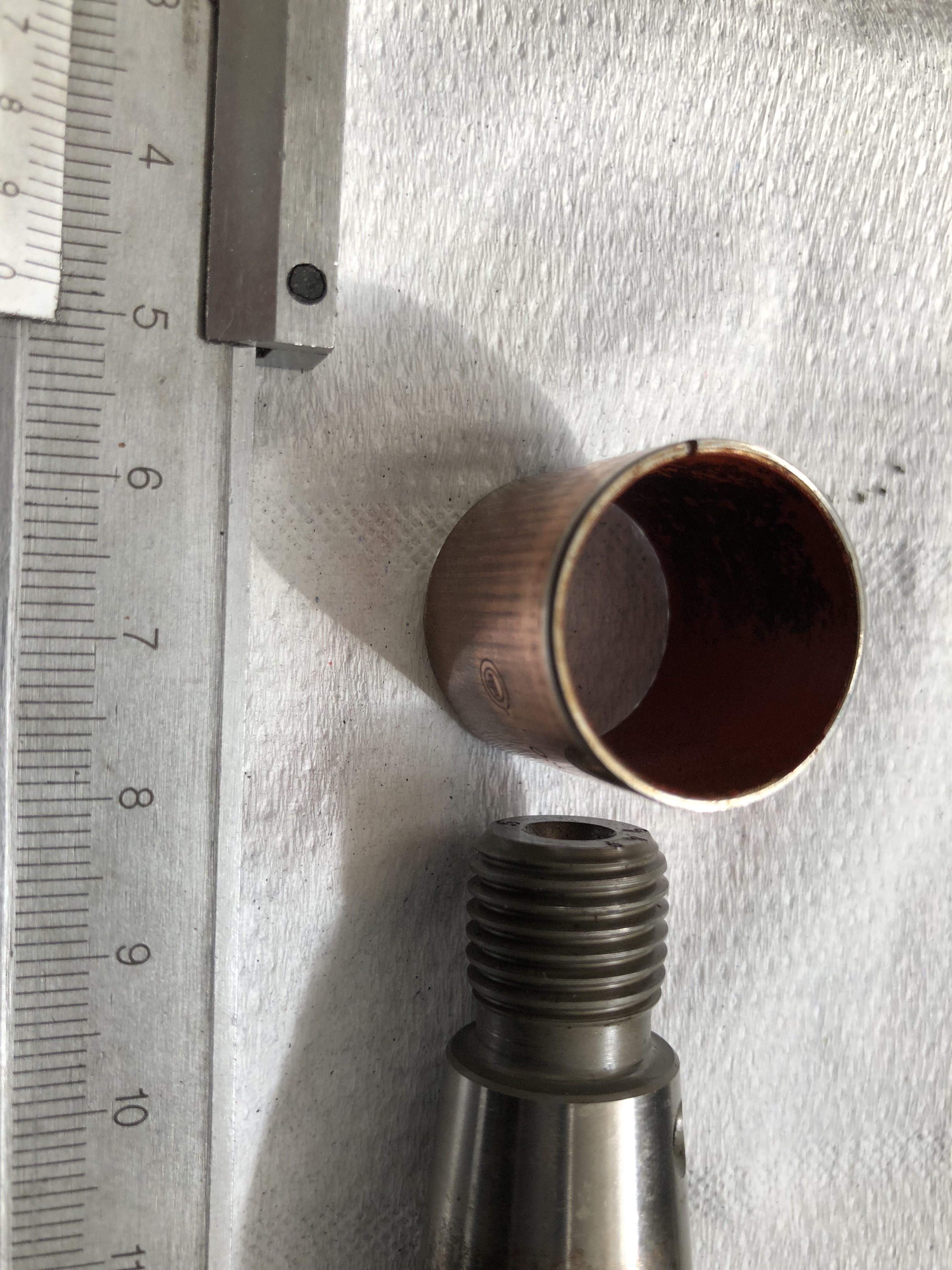

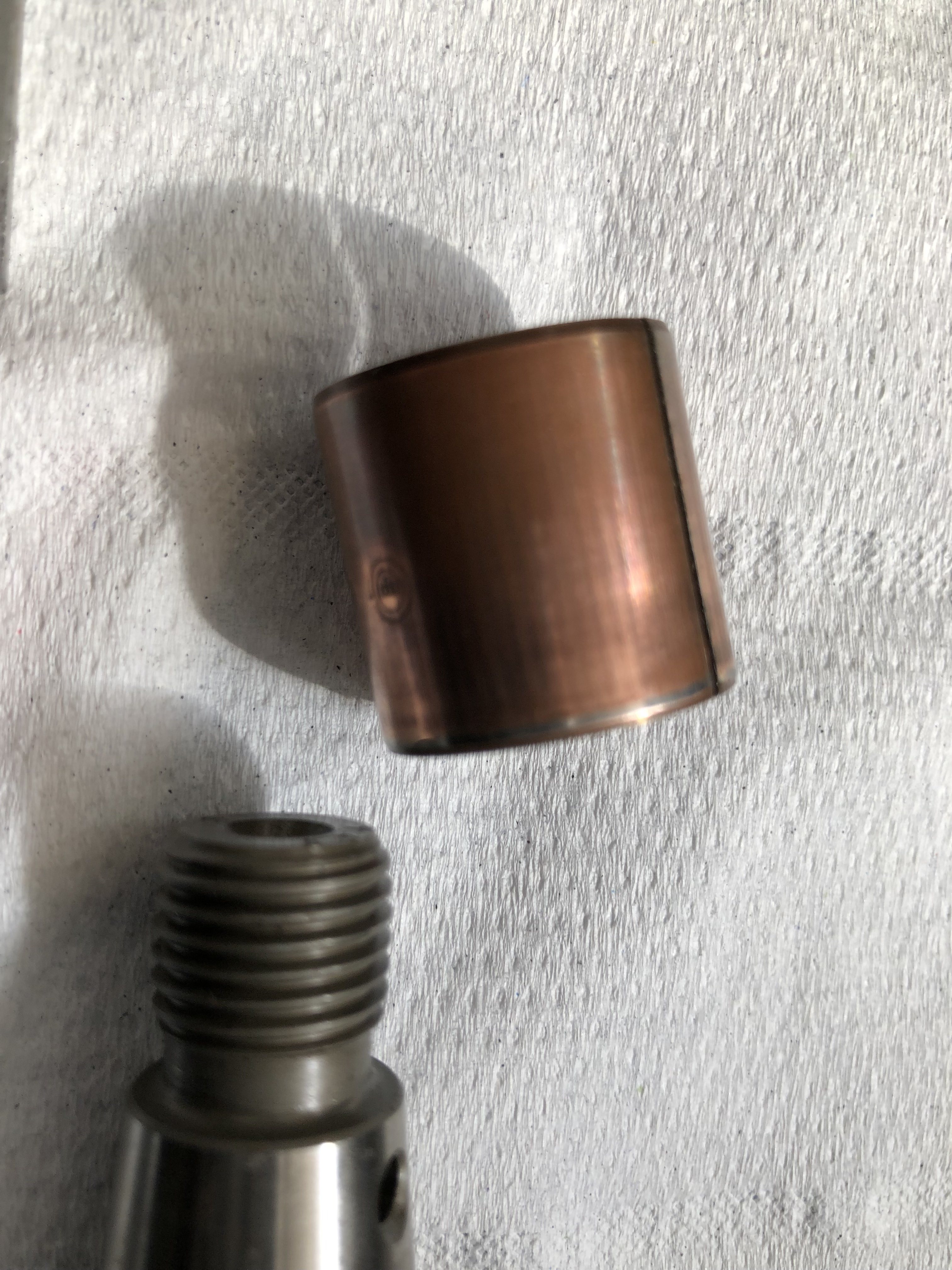

Cari amici anche la mia Giulietta 175 TCT ha manifestato il triste problema. A 52.000 km odoro di gasolio nell’abitacolo ecc ecc. Il mio meccanico di fiducia ha smontato la pompa rail e fatta revisionare da un bravo pompista (albero e boccole più paraolio). Il problema è noto (pompista docet) sostituire la pompa non risolve, perché anche lei destinata a morte prematura. Soluzione: revisionarla con componenti di qualità superiore.
Nel mio caso ho speso:
Revisione Pompa 370€
Kit distribuzione più liquidi 150€
Manodopera 250€
(Prezzi “da amico) naturalmente.
Allego foto dei pezzi incriminati.
