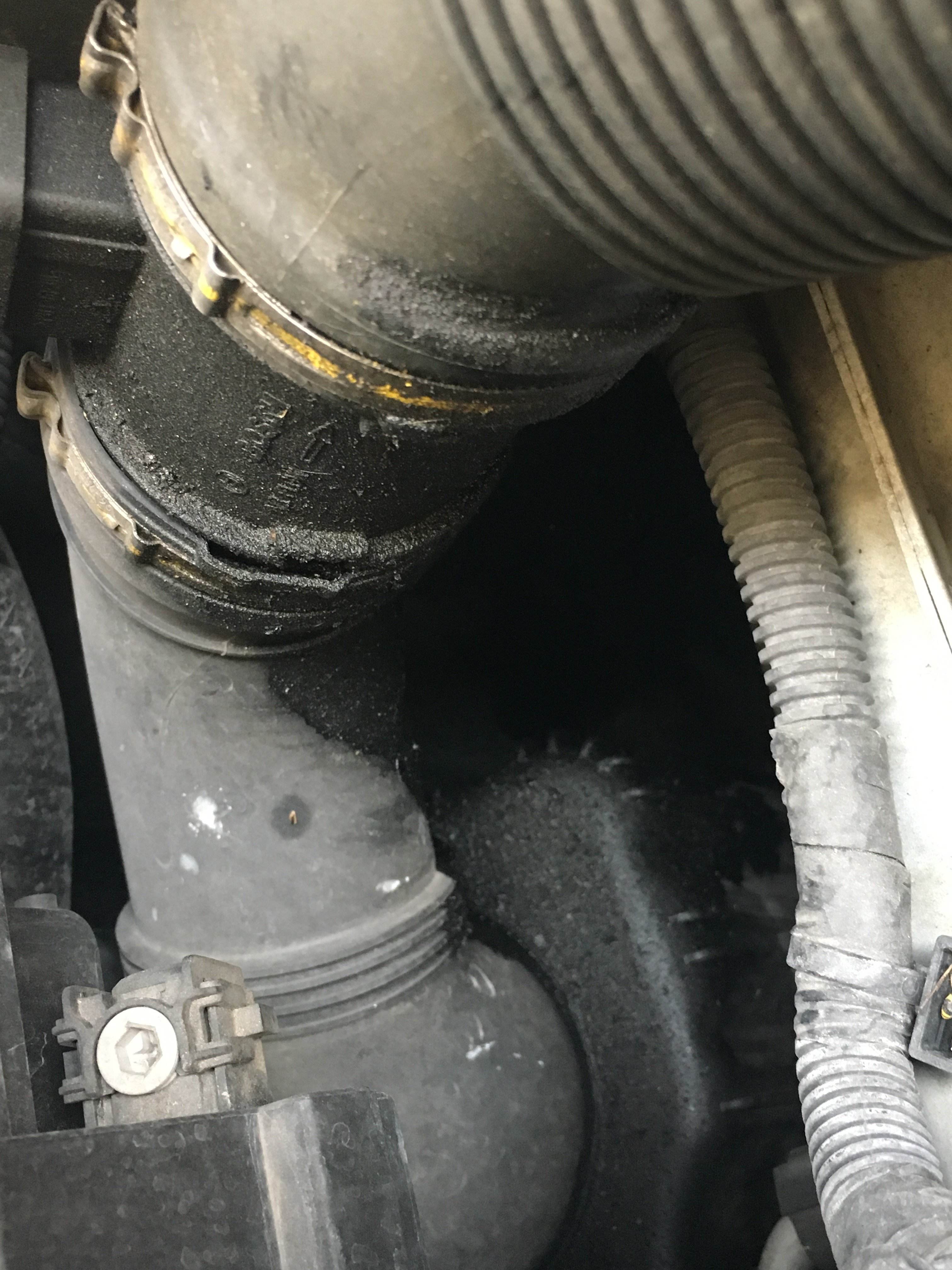

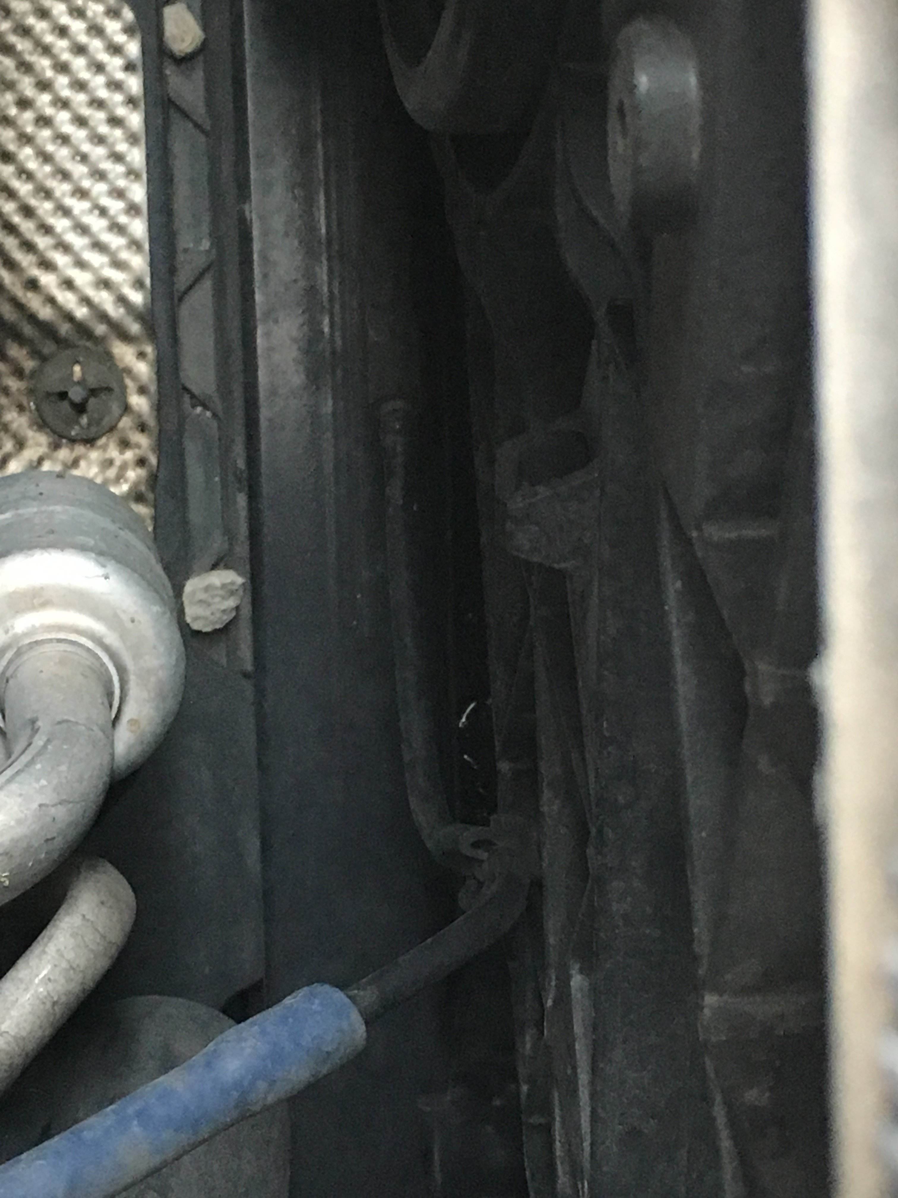

Ciao Ragazzi! Purtroppo per la prima volta stamattina ho avvertito un leggero odore di gasolio nell'abitacolo (ho una Giulietta MY2014, 2.0 150 cv immatricolata a settembre 2013, ho percorso circa 78000 km). Ho tolto la copertura del motore per vedere se c'era qualche parte "umida" ma il motore sembra tutto asciutto e l'odore sembra provenire da qualche parte nei pressi dell'alternatore...
C'è qualche verifica specifica che posso fare per accertarmi che non sia semplicemente un condotto allentato?

Ci sono buone probabilità che sia la pompa :)
Ad ogni modo, puoi togliere la copertura di plastica dal motore e passare una mano sotto i condotti del common rail, giusto per escludere altre possibili cause...
