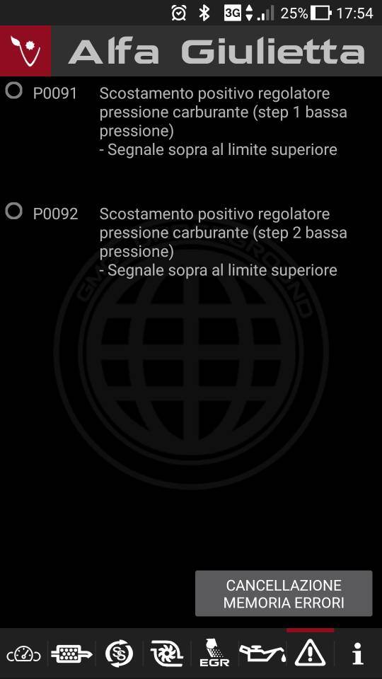

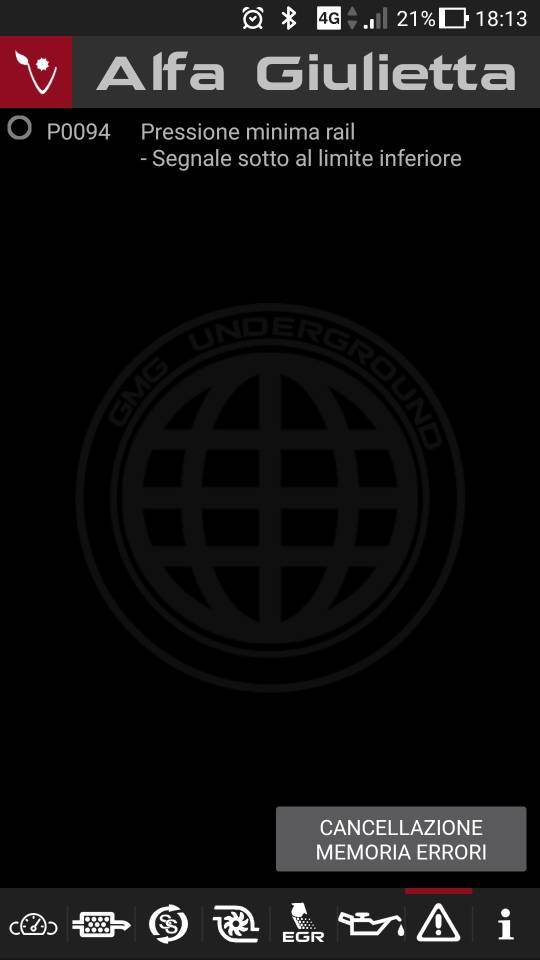

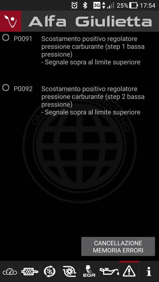

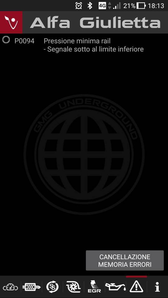

Giulietta JTDm2 - Odore Gasolio in abitacolo!!
Si qst è vero nn esiste un codice errore della pompa
ma il computer di bordo della macchina ti aveva segnalato qualche anomalia come far controllare motore o cose simili?
Negativo sul computer di bordo visualizza solo start&stop non disponibile e nessun'altra spia
Esiste un kit con la boccola modificata,cambia il materiale qualcuno ha idea ,se e da quando è stato montato il kit con la boccola che non perde,negli ultimi modelli di jtdm2? voglio dire se acquisto un auto fca con il jtdm 2 del 2016 o del 2017 o 2018 ....rischio ancora di avere una perdita dalla pompa del gasolio?oppure semplicemente se ne sono fregati
