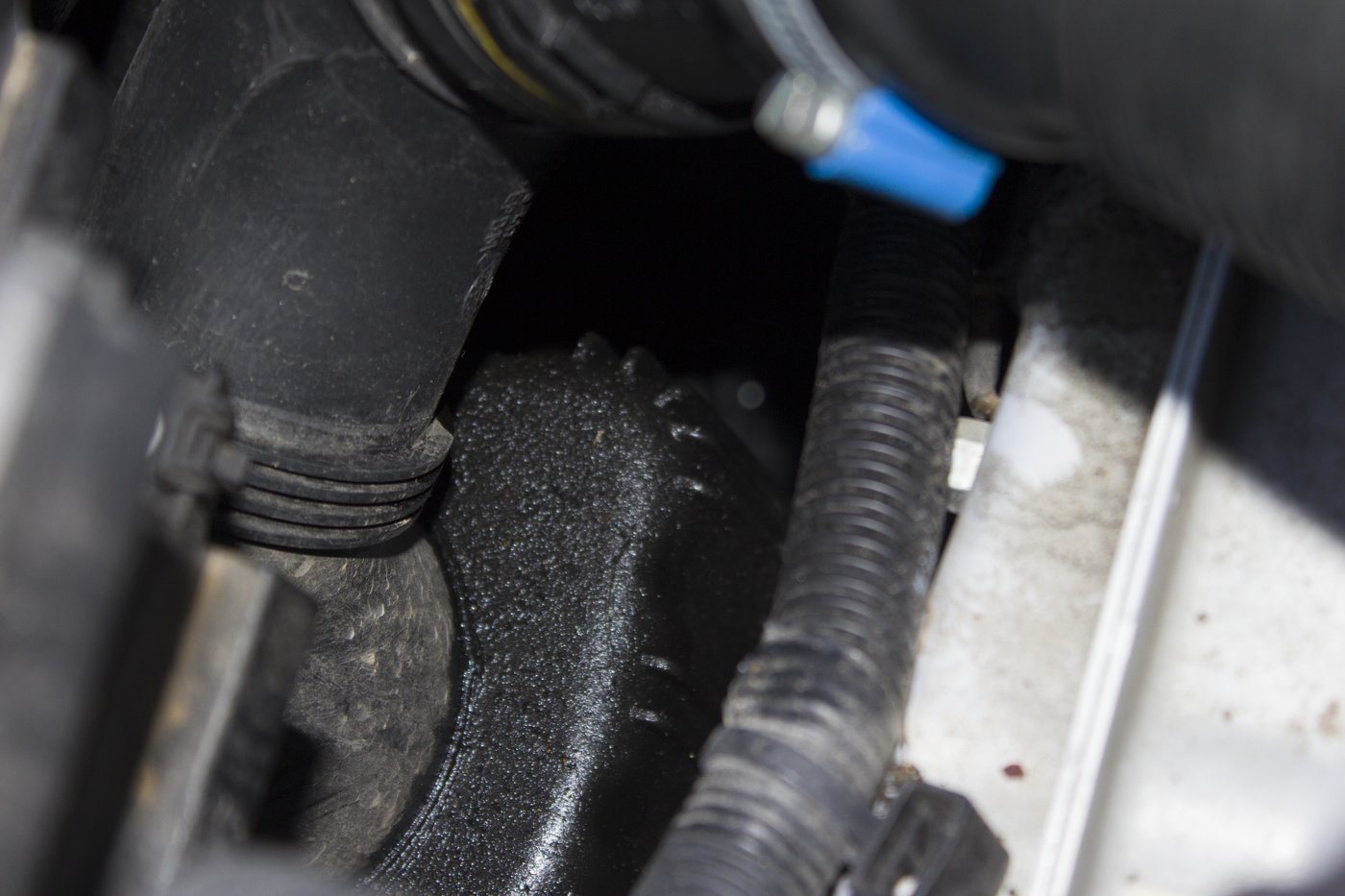

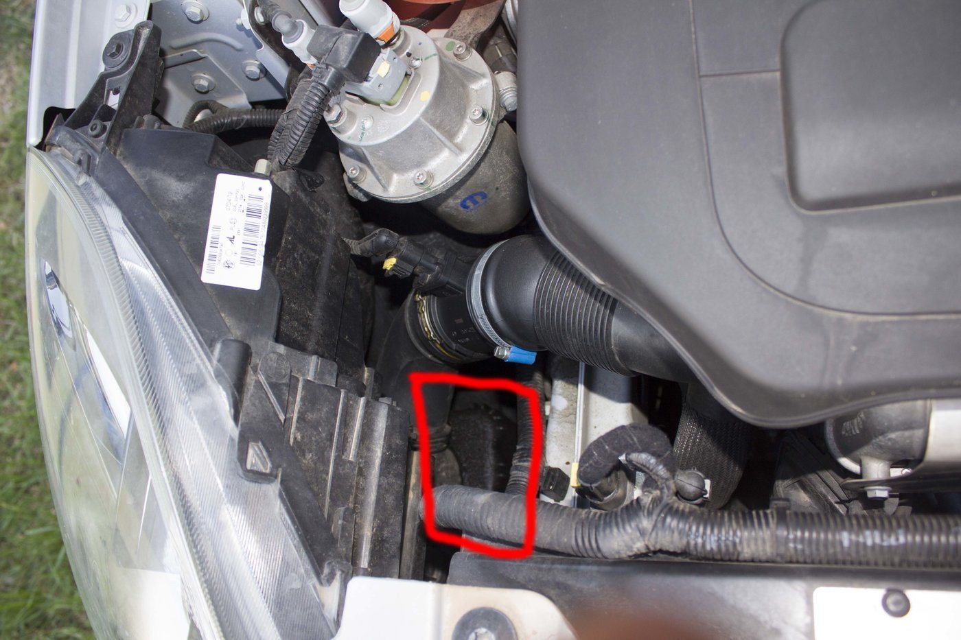

Come molti di voi ho lo stesso problema, l'ho anche portata al tagliando e quel giorno non faceva puzza,dicendomi prova a vedere se ti rifà il problema ce la riporti, garanzia scaduta da pochi mesi aihimè, cmq io ho visto dove fa il trasudo volevo chiedere a voi se la pompa è situata in quella zona o se qualcuno ha il mio stesso problema in quel punto.
vi allego le foto.
    197.3 KB · Visualizzazioni: 1,401
    137.1 KB · Visualizzazioni: 1,021
Il trasudamento che vedi sopra la scatola filtro aria è dovuto allo scarico dei vapori di olio che c'è poco + avanti verso l'ingresso aria della turbina.
Vedo che hai una fascetta nuova e una "originale" di quelle a scatto, probabilmente se provi a muovere il condotto che c'è tra debimetro e scatola filtro noterai che la fascetta a scatto è molle e da li trasuda.
Sostituiscila con una "tradizionale" e verifica che il condensatore vapori olio (sul 2.0 è situato dalla parte opposta del motore) non sia intasato, ti suggerisco anche di controllare il livello olio motore.

grazie millee!! spero proprio che non sia niente di grave!
