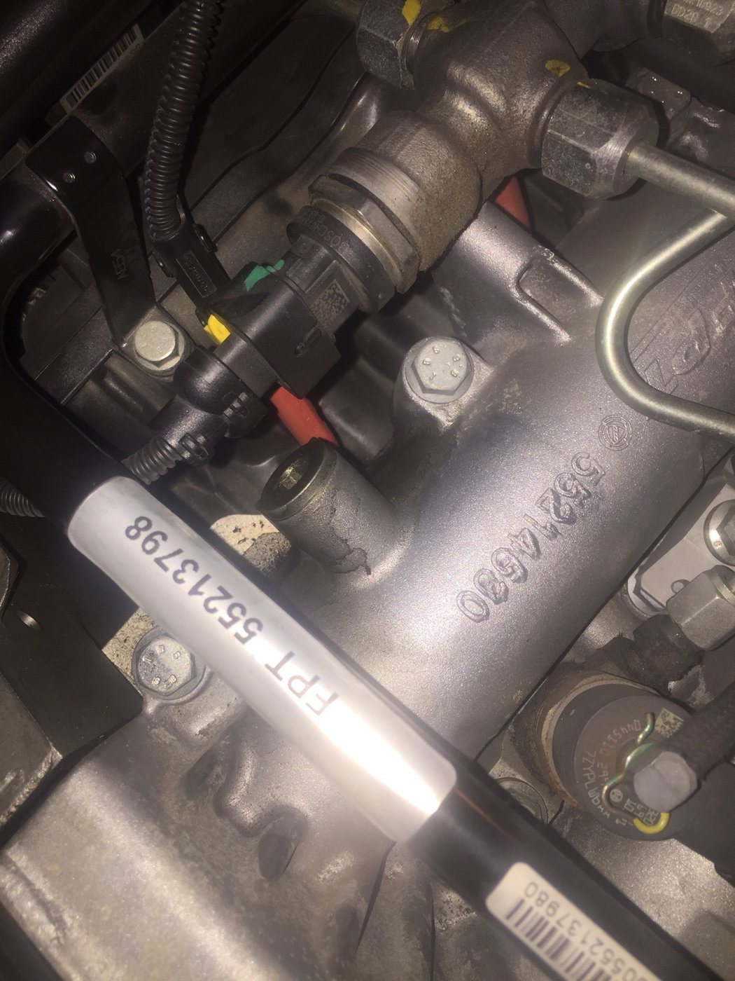

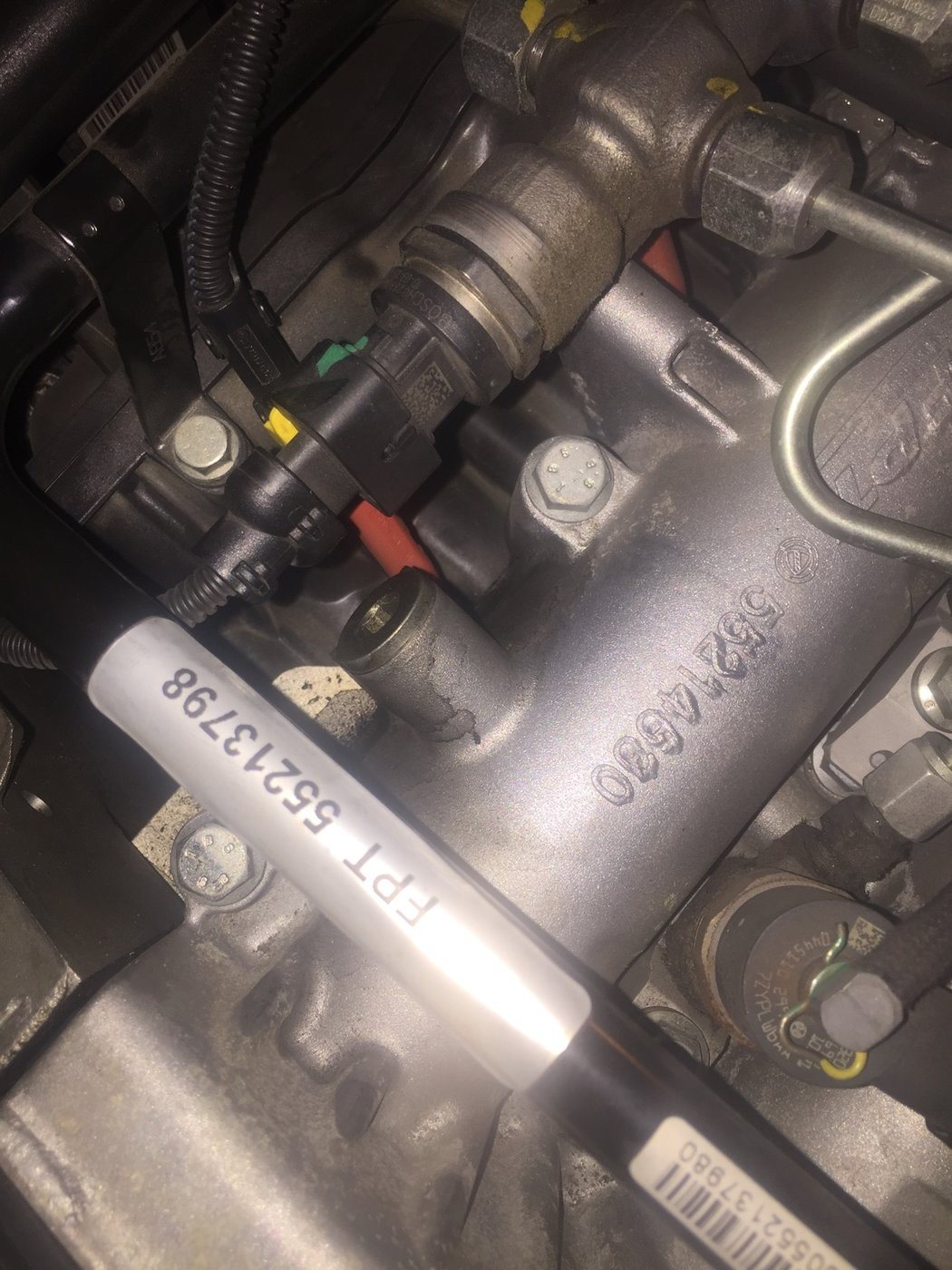

odore di gasolio e fianco anteriore dx sporco di gasolio. Oggi ho fatto il tagliando e sembra che la causa sia da attribuirsi al paraolio dell'albero di comando della pompa rail. Costo orientativo € 250,00 rev al banco+ mo stacco riattacco+ cinghia distribuzione (è quasi ora, a Km 82000) imbrattata di gasolio. E se fosse semplicemente qualche tubo mollato? E' complicato darci un'occhiata?
può essere questa trasudazione La causa ? Grazie
quello a brugola e il tappo per la fase albero sul tubo di ferro magari prova ad allentarlo e poi richiuderlo... poi metti in moto lasci scaldare e vedi...
e il sensore pressione rail devi tirare indietro linguetta gialla poi schiacciare linguetta nera e si sgancia la linguetta gialla è una sicurezza per non fare staccare spinotto comunque su chiave a brugola c'è olio non gasolio il foro va diretto al albero dove si mette una spina per bloccarlo per la fase.....
