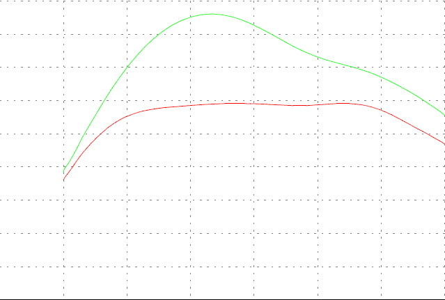

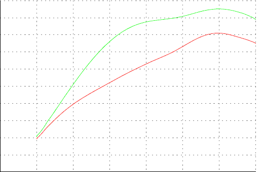

Buonasera a voi tutti vi faccio partecipi della mia elaborazione.
Giulietta 2.0 170 Cv Jtdm
Mappatura effettuata da Torelli.
Comparazione grafici potenza motore pre-post rimappatura.
Curva ROSSA: grafico potenza motore configurazione originale; 167 Cv @ 3980 RPM.
Curva VERDE: grafico coppia motore configurazione modificata; 195Cv @ 4050 RPM.
Valori misurati in modalità NORMAL.
FILTRO DPF ATTIVO.
Comparazione grafici coppia motore pre-post rimappatura.
Curva ROSSA: grafico coppia motore configurazione originale; 295Nm@ 2500 RPM.
Curva VERDE: grafico coppia motore configurazione modificata; 430Nm@ 2650 RPM.
FILTRO DPF ATTIVO.
La macchina è un cannone da divertimento puro ahahahha
a voi i commenti ;)

Che significa DPF attivo? Perché hai lasciato il DPF ? Come mai?
Inviato dal mio GT-I9505 utilizzando Tapatalk
Non mi interessava esagerare, non volevo avere problemi di fumo, o comunque aver problemi con revisione e/o altro, tr'altro la spesa per la sostituzione non vale la candela..
quando e se si romperà lo eliminerò del tutto con un kat 200 celle..
Per ora con una minima spesa mi accontento dei 30 cv =)

Ciao...interessante mappa: ma 430 Nm non sono tantini?! Un aumento di più del 20% di coppia mi sembra oltre quanto possa sopportare in sicurezza il blocco frizione...cosa ti hanno detto i preparatori in merito?
