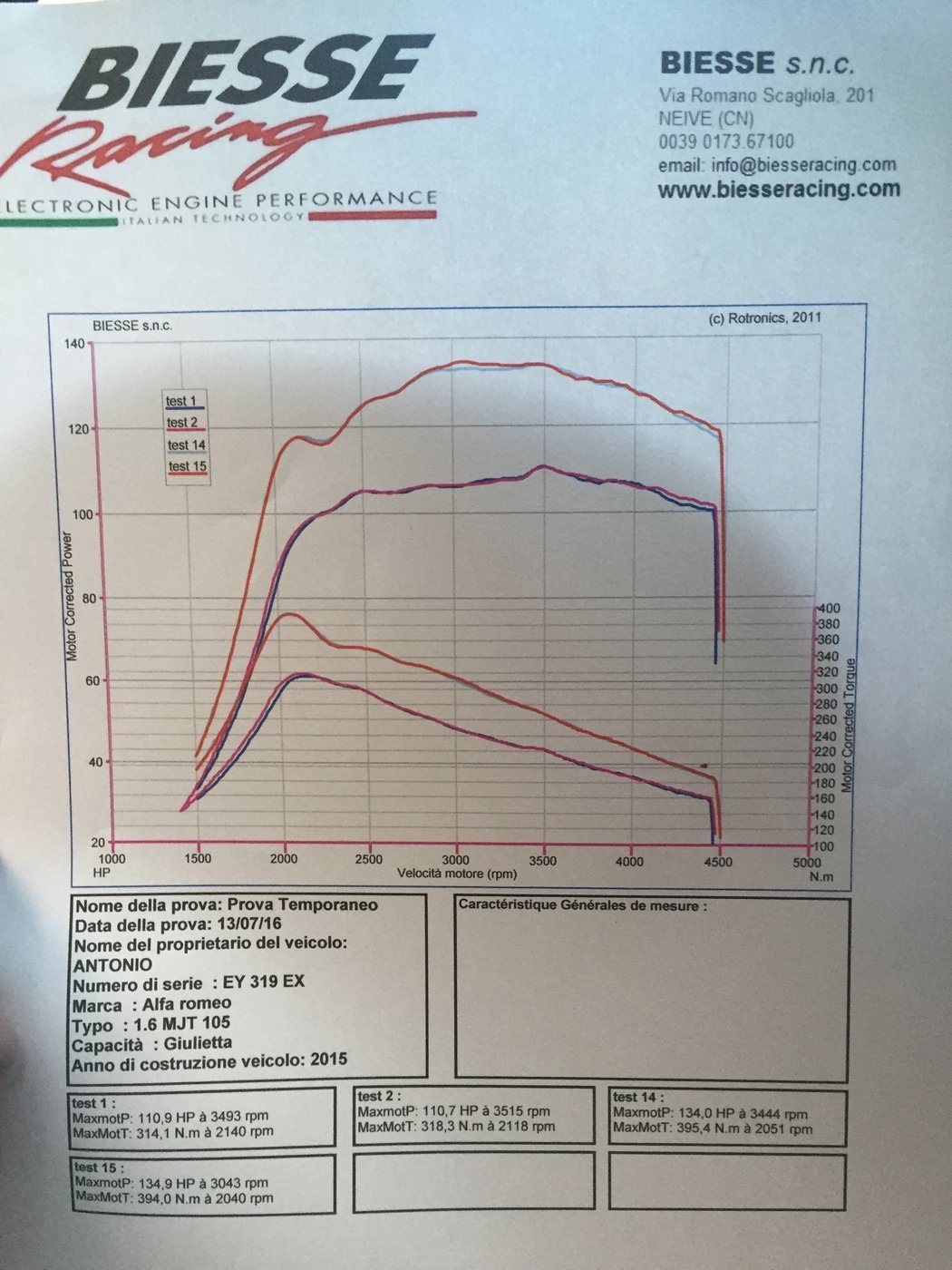

Finalmente sono riuscito a fare la mappa questo è il grafico
