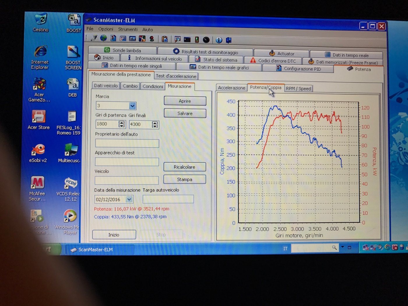

Ragazzi buongiorno finalmente tutto risolto....!!!! Ecco il grafico della rullata cosa ve ne pare..???
1.6 105 defap e mappa e filtro bmc
Dal banco risulta che hai preso 50 cavalli più o meno cosa impossibile con solo quelle modifiche , è impossibile tirarli dalla turbina del 170cv tutti quei cavalli figuriamoci dalla piccola turbina del 1.6.. Con tutto il rispetto , ma mi sa che il preparatore ha il banco parecchio starato ahah :) .
