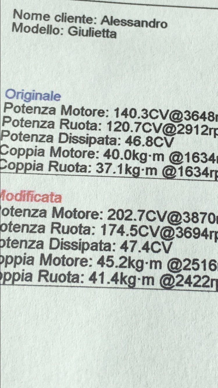

Varcati oggi i 5000 km di mappa. Auto con 35000 km. Situazione stabile,rigenerazioni regolari,nessun segnale anomalo,consumi diminuiti di un 15% medio.
