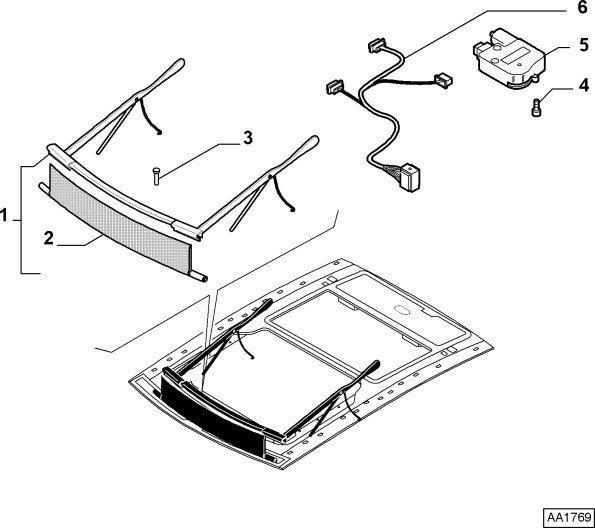

Certo, hanno sostituito il deflettore completo cioè il numero 1 di questa foto (telaietto+tendina) codice 77365358 visibile in fattura
Visualizza allegato 92106
In sostanza il problema erano le molle del telaietto che erano troppo "morbide", io avevo provato a caricarle accentuando la curva, ma inevitabilmente con l'uso tornavano come prima. Morale: sostituzione completa del pezzo.
