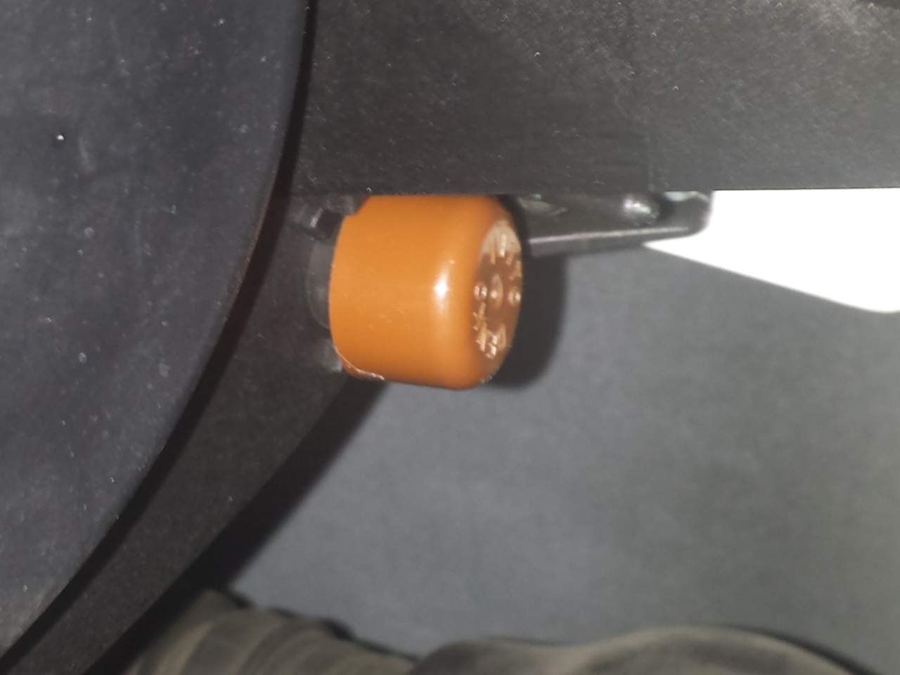

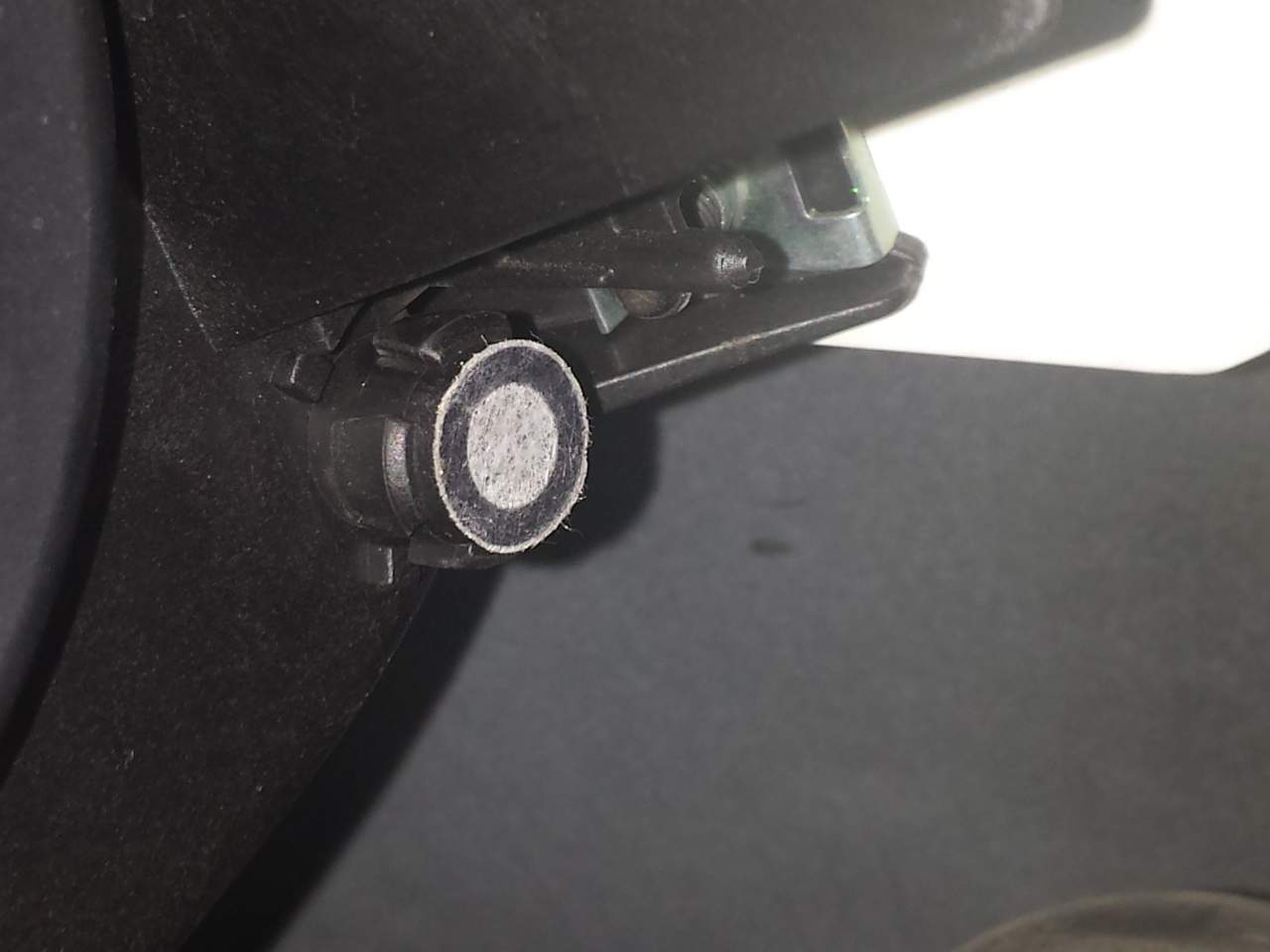

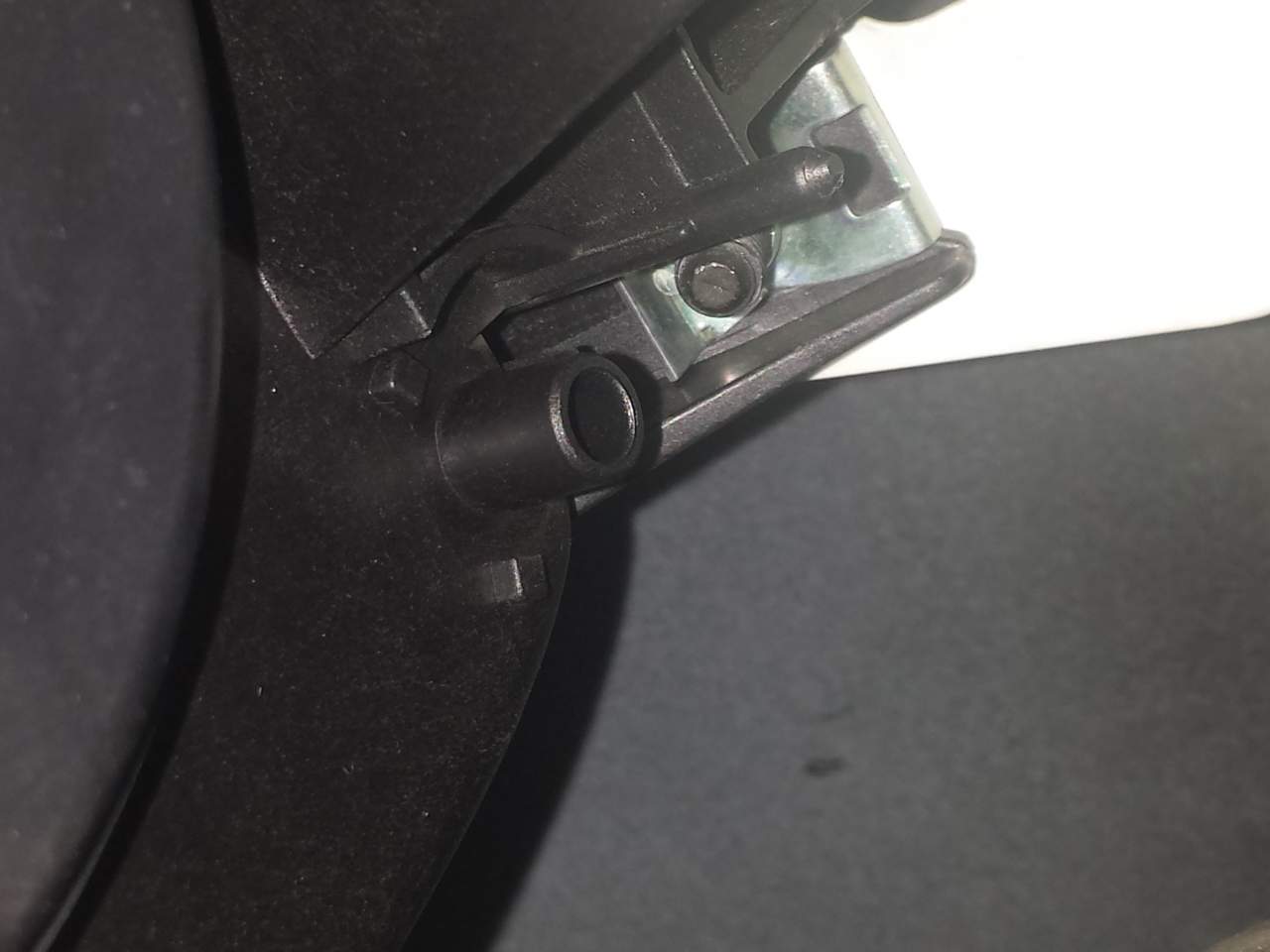

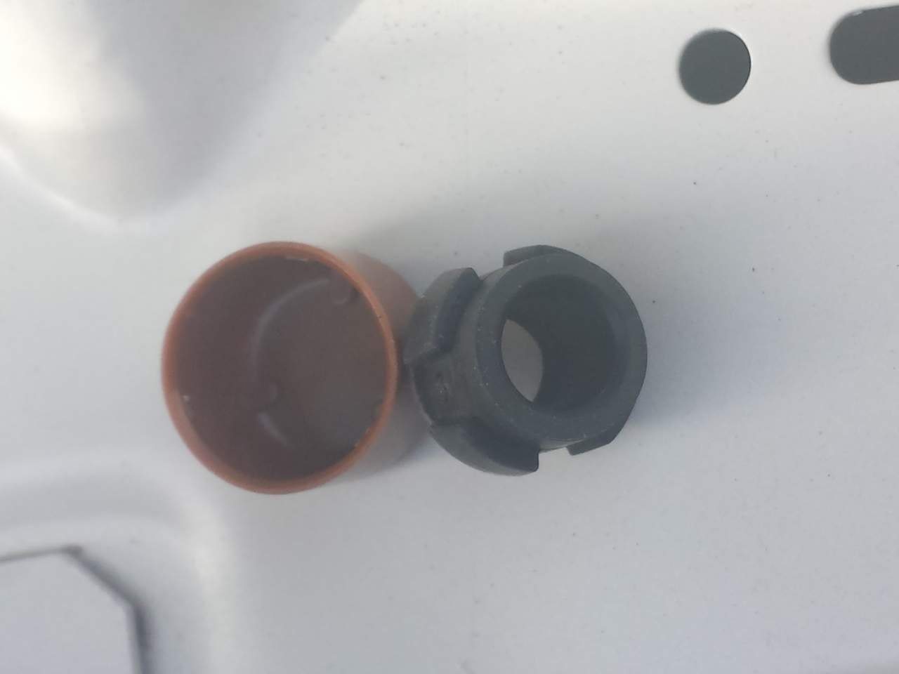

Io ho analizzato per bene i fari ultimi che mi avevano montato un anno fa' in garanzia dopo la sostituzione della precedente coppia sempre per comparsa di aloni.
Questi ogni tanto con forte umidita' esterna tendono nella parte bassa ad appannarsi.
Ho individuato il tappo ( sono di colore marrone chiaro sui miei fanali ) posto quasi a fianco della fusione dove alloggia il tappo in gomma per accedere alla lampada H7.
Ho sfilato questo tappo e si vede un ulteriore tappo in gomma sul quale e' posto un filtro in retina molto fitta di colore bianco, mi sono detto vuoi vedere che questo sarebbe il famoso filtro modificato per smaltire il calore o l'umidita' ( ? ) accumulata all'interno del fanale?
Ho fatto una prova...ho tolto solo il tappo di copertura ai filtri e vedo in questi giorni cosa succede se la condensa ricompare o meno...
Effettivamente il diametro del condotto dove va' montato questo tappo non supera gli 8 mm di diametro e se pensiamo che sopra questo filtro c'e l'ulteriore tappo ( quello marrone per intederci ) mi sembra poco come diametro per fare smaltire correttamente il calore o l'umidita' creata per lo sbalzo termico dal policarbonato...)
Appena posso vi posto le foto dei particolari .
Attenzione: non e' la scoperta o la soluzione per risolvere il problema condensa ma e' un mio personale parere e prova che voglio fare...
D’altronde se la Magneti Marelli aveva all’epoca messo questo filtro + il tappo ritengo che sia stato il risultato di prove che ha effettuato per cui aveva ritenuto all'epoca risolutiva questa modifica!!
Sta' di fatto che siccome il condotto dove e' alloggiato il tappo e' lungo circa 2 cm ed ha un diametro di 5mm non penso che per alcuni giorni possa entrare polvere od altro su diu nfuiltro di diametro 5 mm ( lo avevo pulito con alcool e soffiato con aria compressa ma non vi era nulla di depositato)... Visualizza allegato 106272Visualizza allegato 106273Visualizza allegato 106274Visualizza allegato 106275

Il tappo che vedi e' quello del fanale lato passeggero e di lato chinamdosi di fianco lo vedi quello lato guida no devi amdare di fianco al tappo dovw accedi alla lampadina H7.Comunque questa sera anche per la forte umidita' della condensa c'era ma meno rispetto a ieri sera...e dopo neanche mezz'ora era scomparsa.Vedro' nei prossimi giorni.La posizione dei condotti di uscita e' comunque protetta dall'acqua dire se entra polvere da quel filtro non lo so' anche se molto piccolo per fare l'effetto aspirante...

Anche se la garanzia e' scaduta l'unica prova che ho fatto e' stata quella che vi ho raccontato. Penso anche al fatto che se questo tipo di fanale dico come policarbonato viene per cosi' dire utilizzato poco a livello di accensione luce anabbagliante potrebbe rimanere piu' sensibile alla differenza di gradiente termico tra l'esterno e l'interno...dico forse potrebbe essere il mio caso...Se guardi i due componenti che avevo smontato quello nero riporta 4 settori che permettono al tappo arancione di proteggere il filtro e creare l'effetto "camino" affinche' il calore o l'umidita' esca attraverso queste intercapedini che rimangono tra il tappo arancione una volta inserito su quello nero che ha il feltro non so' darmi altra spiegazione.Tu che ne pensi?
