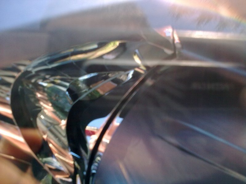

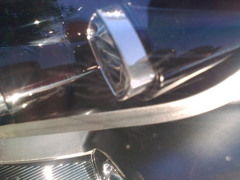

Allora ragazzi apro questa discussione per portarvi a conoscenza di un'anomalia secondo me "inaccettabile", ho i fari scuri della qv in versione bixenon e ultimamente mi sono accorto che all'interno del vetro di plastica di ENTRAMBI si sono venuti a creare degli aloni e macchie alquanto strane sia nell'estensione che nella forma e diffusione.
Oggi sono stato in officina e anche loro si sono accorti subito e infatti non hanno fatto storie e hanno detto che è il primo caso che gli capita infatti prima della sostituzione la devono far vedere all'ispettore dell'alfa....a questo punto devo solo attendere che mi fanno sapere qualcosa.
questi sono alcuni scatti del difetto su un faro...sull'altro è lo stesso e le macchie sono diffuse dappertutto.
Vi consiglio di dare un occhiata anche ai vostri anche per vedere se si tratta di una partita difettosa

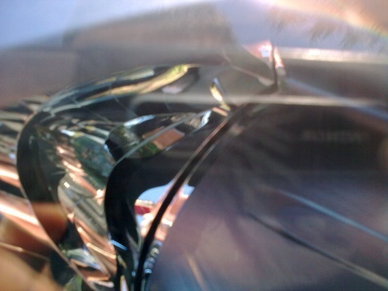

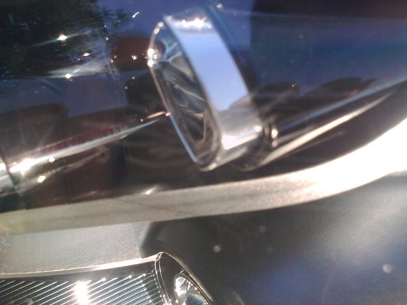

Invece ci sono!
Sono talmente chiari che non li avrei mai notati se tu non me lo avessi detto, come si vede nelle foto.

Invece ci sono!

azz anche te...a quanto pare sti difetti stanno nelle macchine immatricolate nel 2010...perchè ho visto alcune del 2011 in conce e non hanno queste macchie...credo proprio che ci sono in giro partite uscite male...anzi malissimo.
al momento non ci sono ne richiami ne circolari...niente di niente. il problema è ufficialmente consciuto solo in alcuni fari della mito qv che si opacizzano ma per giulietta ncora niente.
Quindi ast portala anche tu..almeno se dalla casa madre vedranno che su molte macchine ci sono questi problemi faranno uscire qualche richiamo (spero)
