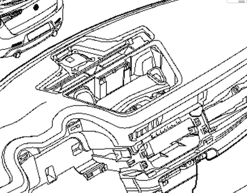

se ci sta non lo so... da questa immagine ti puoi fare un'idea..
re: Giulietta - Modifica del vano Radionavigatore

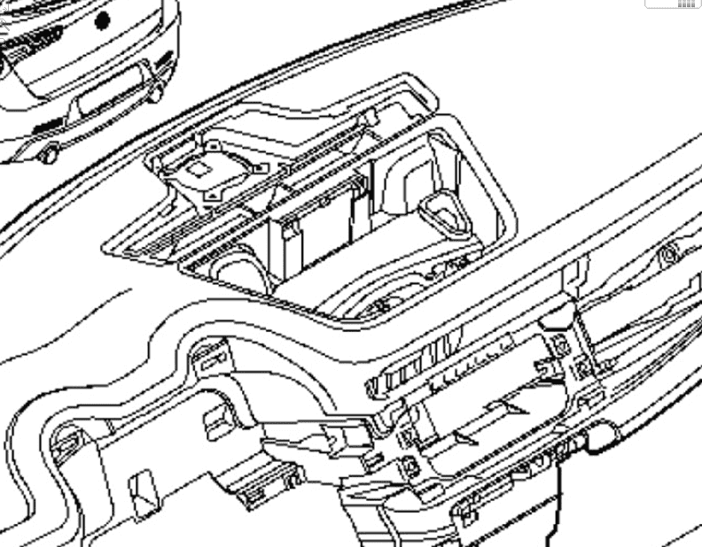

Visualizza allegato 67112
a vedere l'immagine sembrerebbe di si... il fatto che senza le misure precise non posso regolarmi... se c'è lo spazio potrei anche costruire un ascensore con un motorino 12v che alza e abbassa il sistema multimediale così faccio un sistema a scomparsa da paura ahahahahah le idee non mi mancano... e non è neanche una spesa consistente, anzi... però il tutto sarà legato alle dimensioni del vano... grazie mille della foto...
