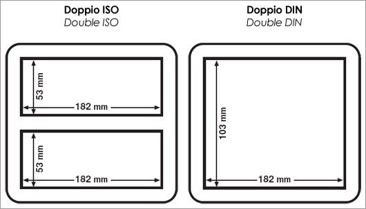

Scusate amici io sono rimasto molto indietro su queste cose...
Vorrei sapere la differenza tra 1din e 2 din e cosa sono sti din.
Abbiate pazienza,grazie.

non è la pagina opportuna x queste risp cmq x questa volta ti risp ugualmente.
1 din 2 din sono standard dimensionali dei sistemi audio inerenti alle auto.. vedi foto
