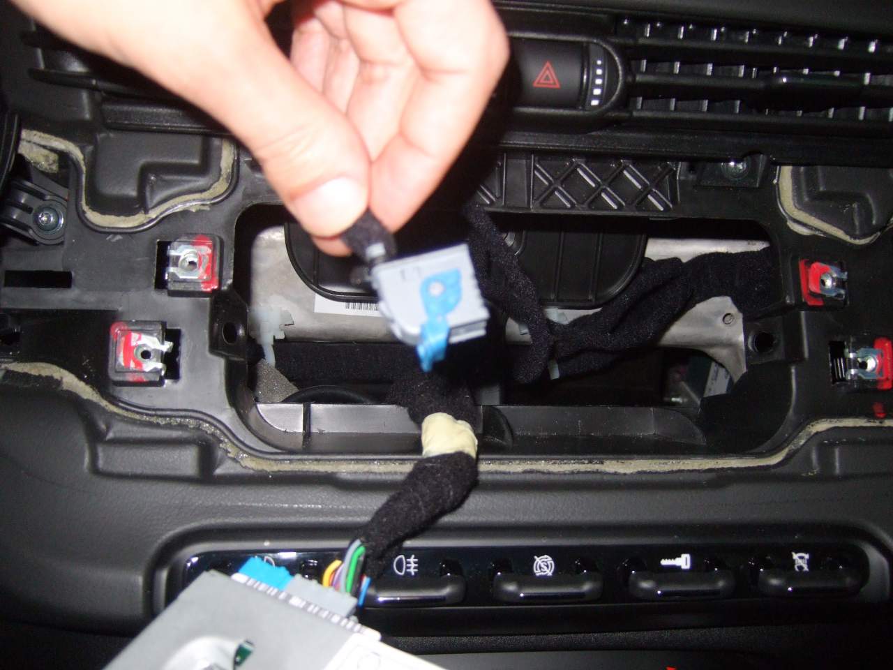

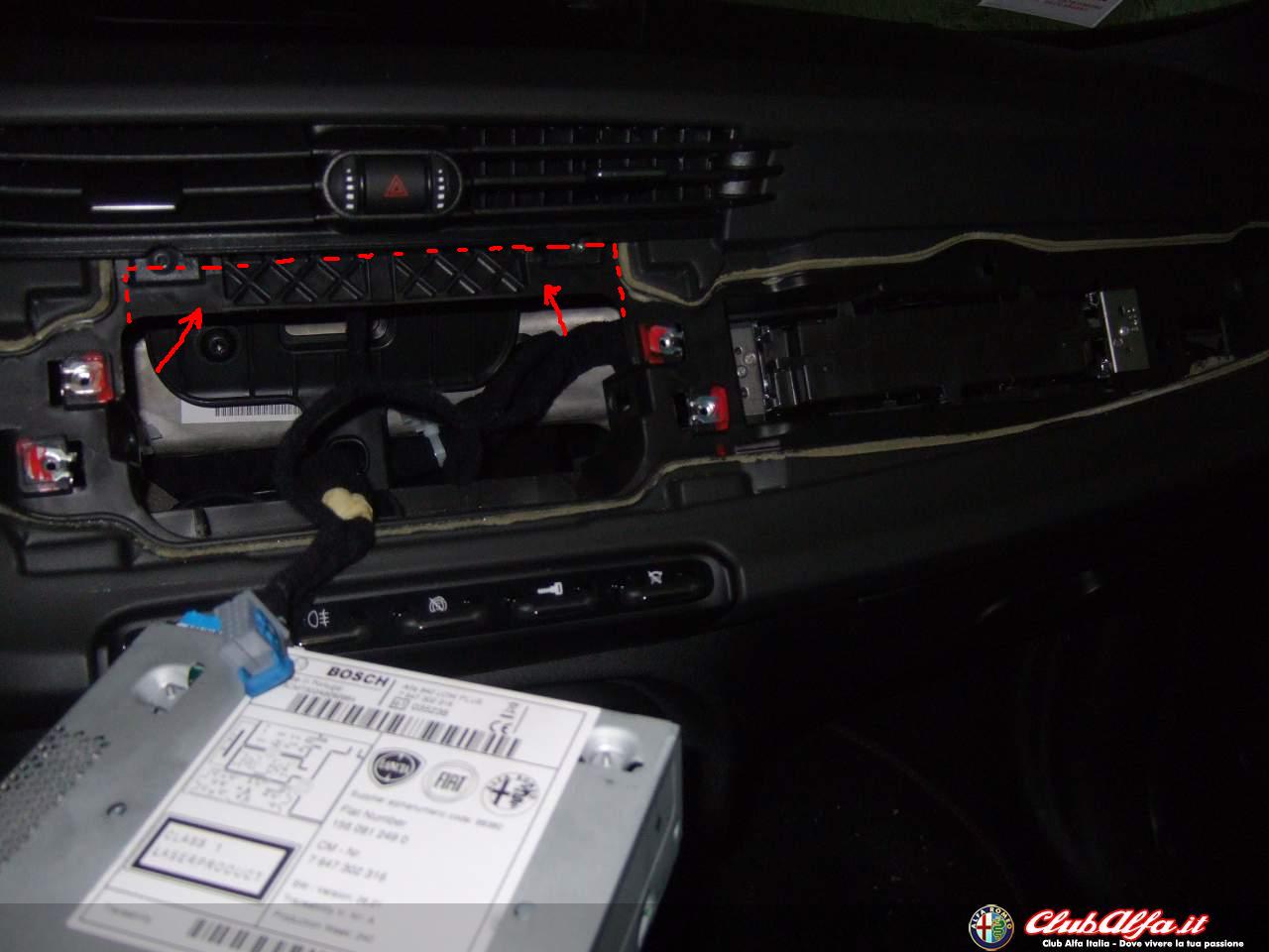

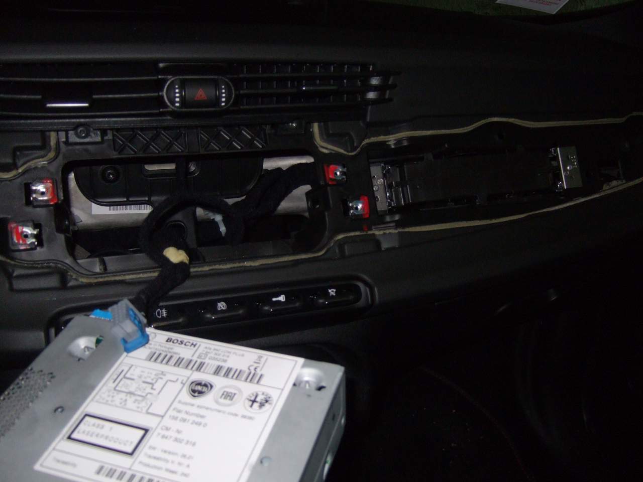

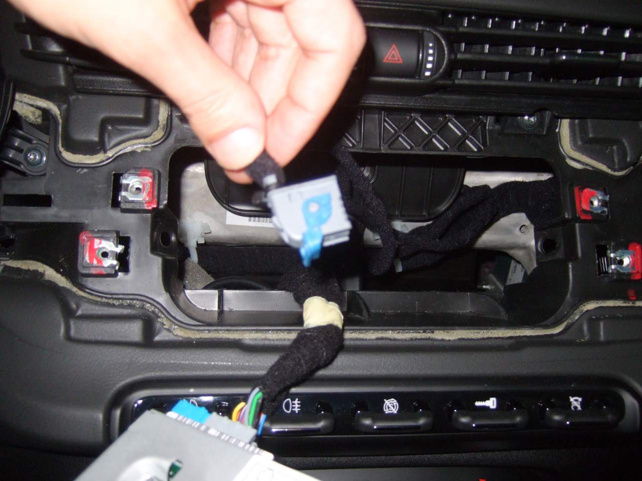

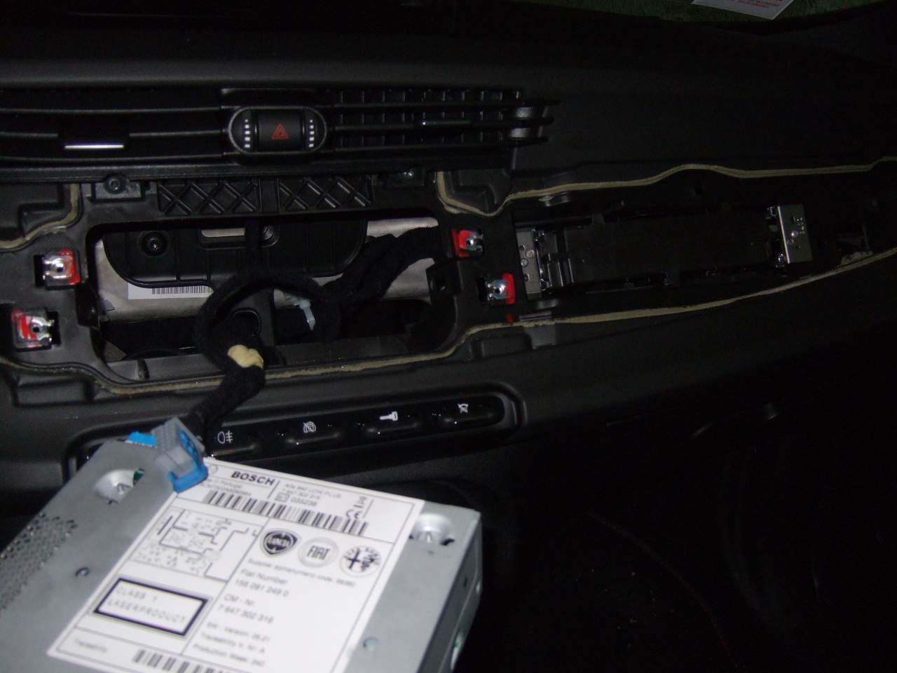

Mi dispiace deludervi, ma da queste foto che ho fatto per il discorso del connettore fantasma, si vede chiaramente che ( a meno di grosse modifiche ) 2 DIN non c'entrano.

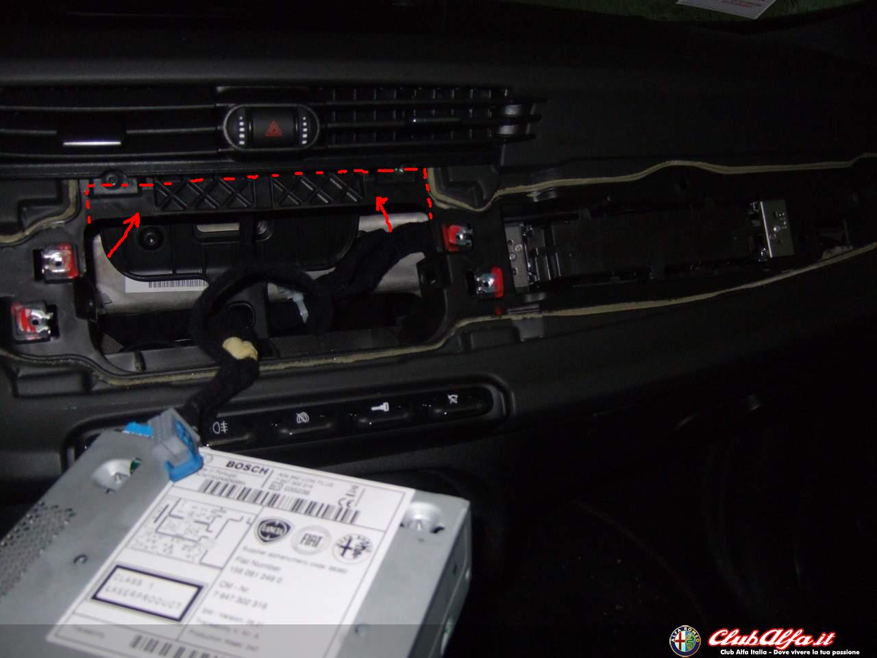

Ma non si puà tagliare la parte tratteggiata di rosso e adattarci il 2 din?
Sempre che ci sia una buona visibilità...casomai si inclina un pò verso il guidatore lo skermo.
ma poi scusate uno schermo touch quanto sarà mai profondo 3-4-5cm??!! secondo me ci si riesce

Visualizza allegato 67848
sinceramante non lo so che "danni" facciamo tagliando quella parte... bisognerebbe valutare dal vivo... anche inclinato il problema è che oh segui il monitor o la strada... mentre sul cruscotto bene o male riesci a regolarti a fare entrambi le cose... te lo dico per esperienza visto che ci sono passato avendo le auto come malattia aaahaaahhaah sarebbe come scrivere un mess col cell nmentre guidi... a scrive lo scrivi, ma quanto rischi... e sinceramente fa un frontale co la bambolina nuova... avendolo sulla parte superiore del cruscotto riesci a guidare e vedere senza problemi... io mi vedevo video, dvd mentre guidavo... certo, devi tenè un okkio a dx e uno a sx... però in caso di pericolo riesci ad accorgerterne... mentre se guardi in "basso" è molto più dura da valutare la situazione...
