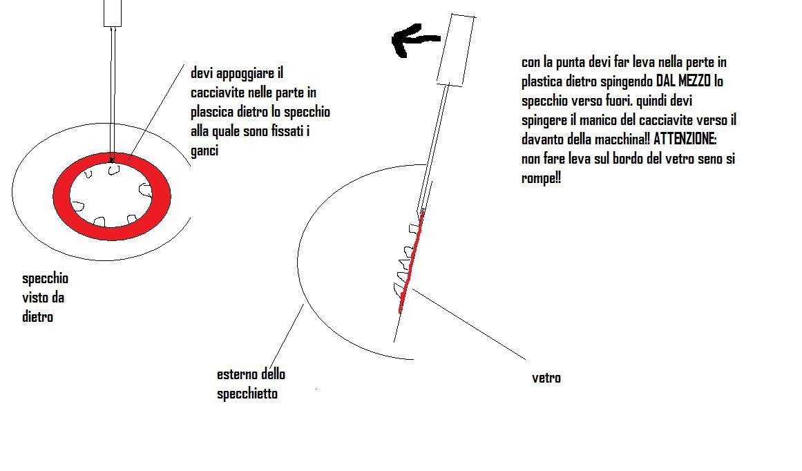

Ciao ragazzi anch'io ho preso quelle satinate, volevo prenderle su ebay ma siccome non le aveva disponibili sono andato x curiosità a sentire il prezzo in un magazzino ricambi originali e da 65 euro di listino me le ha fatto pagare 52!! su ebay ben 78 euro!!
Mirko1009 mi spieghi come hai fatto a smontare il vetro??

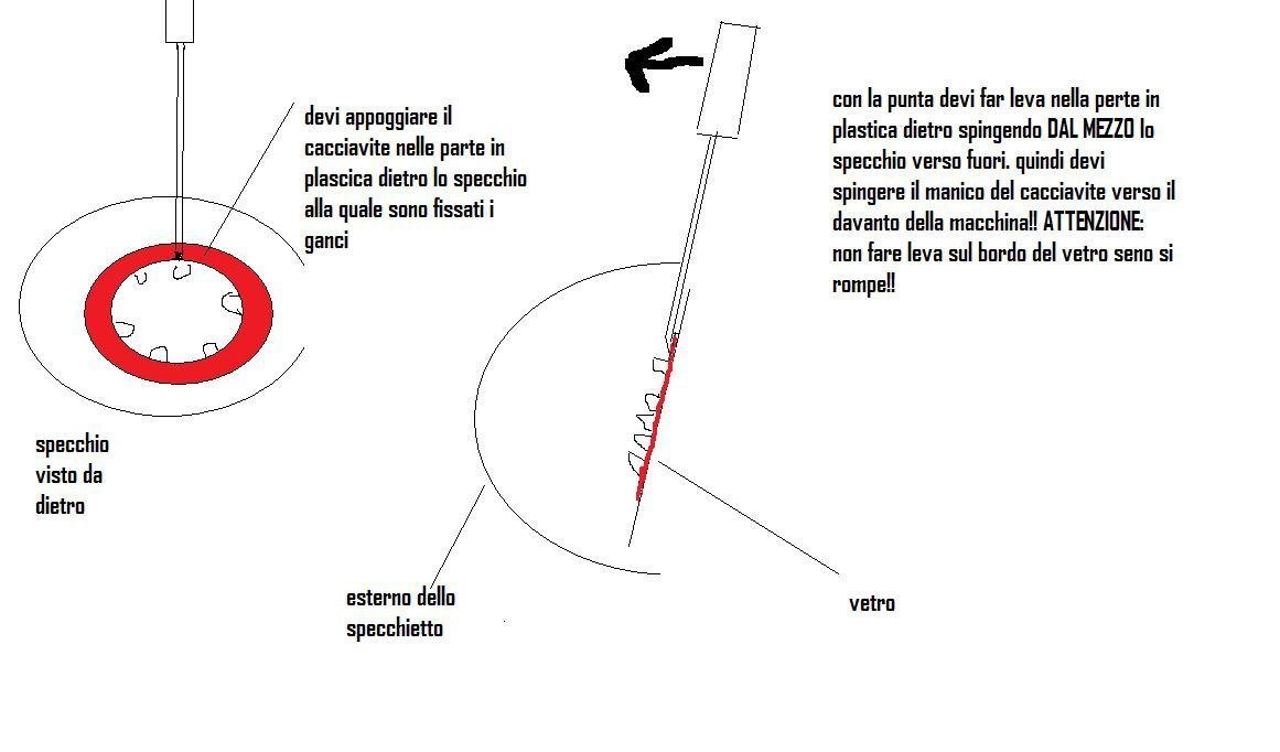

ottimo prezzo!!! bravo!! comunque in se il lavoro non è dei più semplici ma fattibile anche da soli,basta stare attenti...
allora: devi portare tutto il vetro in basso come se da seduto in macchina volessi guardare la strada accanto alla ruota posteriore, prendi un cacciavite a taglio con gambo sottile e lo metti dentro,tra il vetro e la parte nera della specchietto(ora viene la fase più delicata secondo me. il vetro è agganciato al motorino tramite dei gancetti posti su una superficie di plastica di forma circolare incollati dietro allo specchio...tu devi mettere il cacciavite dietro questa superficie di plastica e devi fare leva dal centro verso fuori, non dal bordo verso furo!!!devi quindi spingere con il cacciavite verso la parte anteriore della macchina!!ci vuole uno scatto deciso per far sganciare i gancetti quindi non essere molto delicato che se segui il disegno non succede nulla!! una volta sganciato dall'alto metti il cacciavite nelle varie fessure e fai leva girando il cacciavite stesso per sganciarli!!
Visualizza allegato 97134
Grazie mirko, domani mattina provo subito spero di riuscirci!! al massimo mi rivolgerò a qualcun'altro!! comunque secondo me le calotte satinate sono le più belle, stanno bene su qualsiasi colore!!! la mia è bianca e vedendo qualche foto mi piace tantissimo!!!
