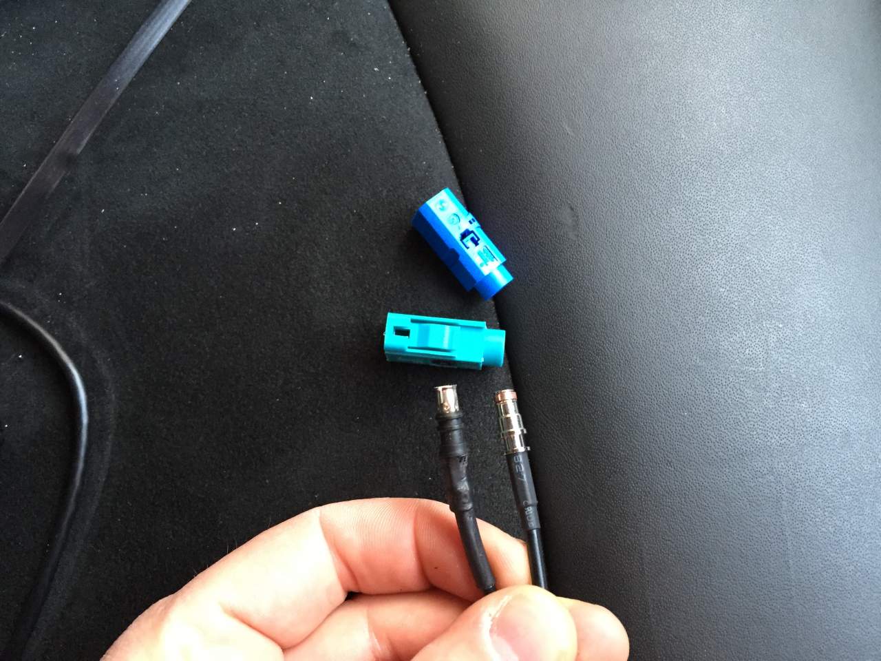

Sbagli a non montarla, costa quasi 70 euro ai ricambi e secondo me dovrebbe essere la prima cosa da mettere su.
Ti basta comprare i due cavi (5€ e 7€) che la collegano all'autoradio ed avere così l'impianto originale e con un antenna che aggancia anche nelle gallerie.
E' anche molto più bella della standard secondo me.
prolunghe fakra???? o le originali dici se hai i codici delle orginali dammi pure.

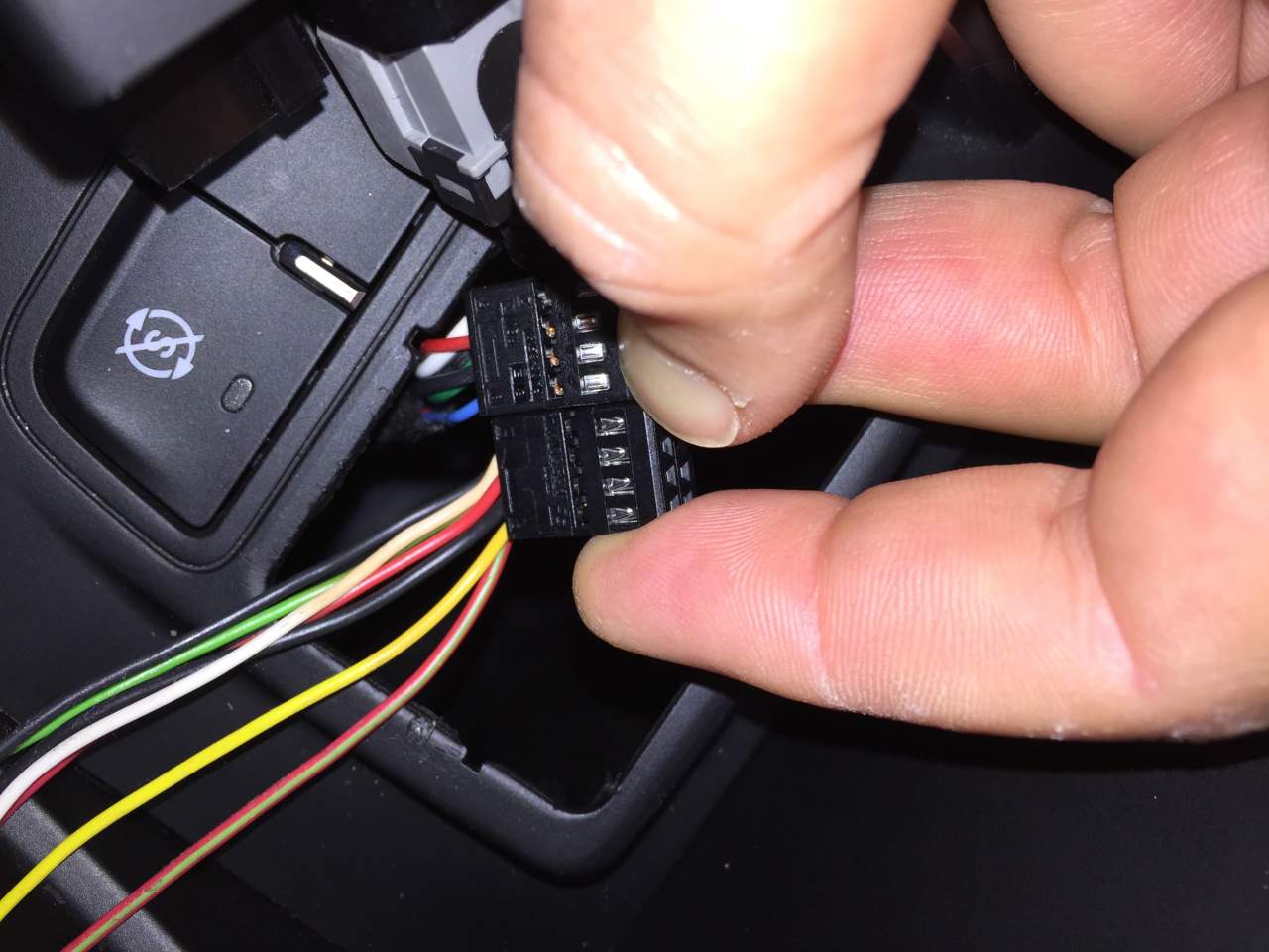

cmq ecco le foto di oggi

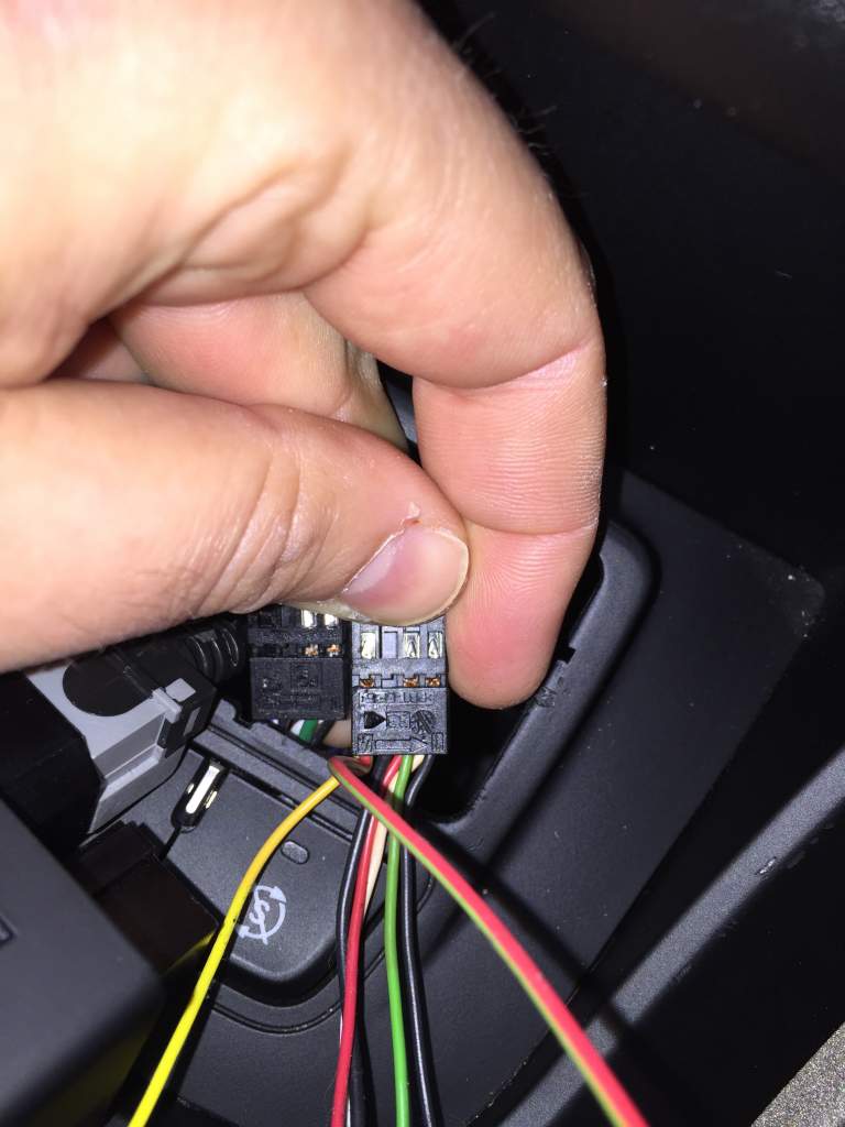

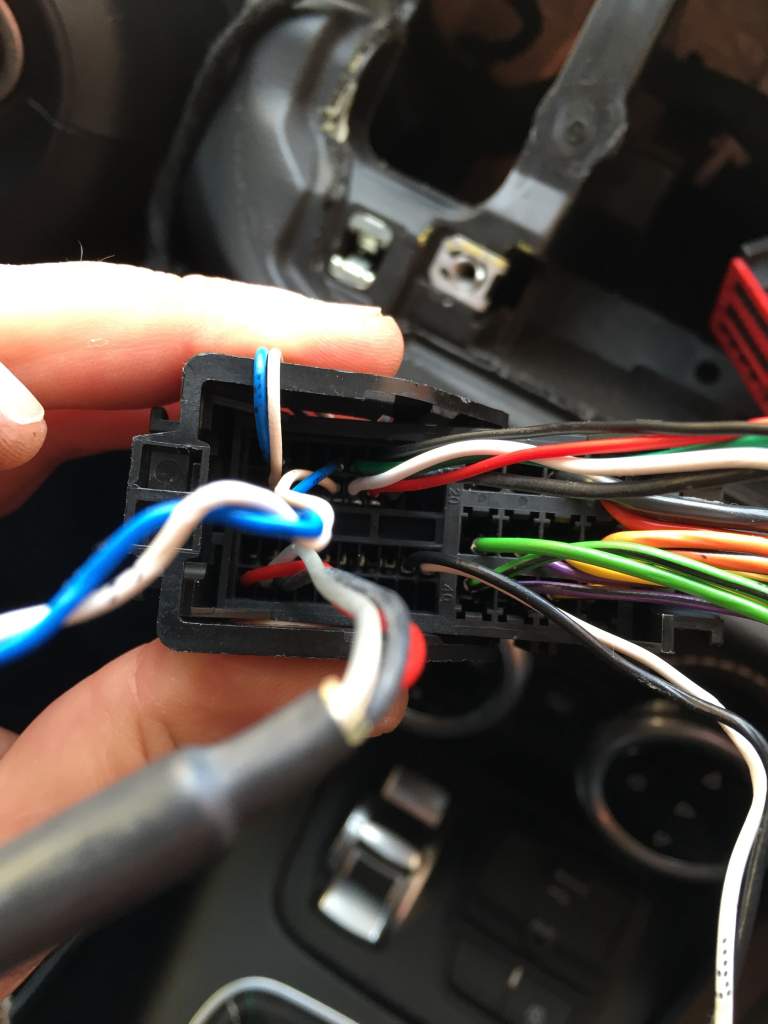

IMG_9405.jpg rispeto allo slot a solo usb in più c'è questo cavo rosso/verde.....anche se altri cavi hanno colori diversi e già qua la cosa mi puzzaIMG_9407.jpg qui si notano alcuni cavi di diverso colore.......poi ecco la novità IMG_9411.jpg i cavi in più rispetto al mio conettore sono il cavo blu e bianco intrecciato e i cavi rosso nero e tipo trasparente che finiscono nella guaina termosalda . capendo che collegare lo slot sd usb non avendo uno schema elettrico risulti qualcosa di proibitivo mi limiterò al momento ad usare lo slot usb e stop . ma non demordo non mi va l'idea di avere solo come sorgente audio l'usb e aux!!!

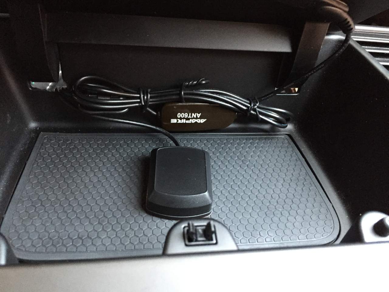

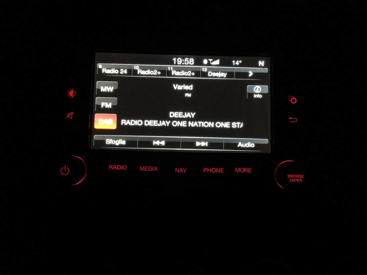

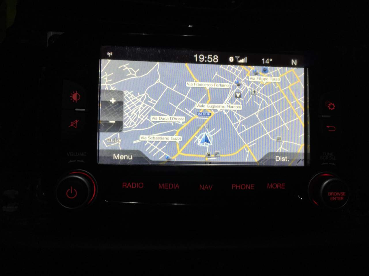

ho il cavo giallo vado in riallinemanto proxi ma mi dice che non comunica con le centraline fa la ricerca vedo ma nulla........mi indicate come devo fare? ecco le foto IMG_9478.jpg ho leggermente allargato il foro per far passare i cavi delle due antenne IMG_9479.jpg ho tolto le connessioni per farli passare....IMG_9480.jpg l'antenna dab l'ho fatta aderire al cassetto superiore domani faccio foto dove si vede.....IMG_9486.jpg le stazioni dab sono pochissime....IMG_9488.jpg ecco il navi in funzione.
