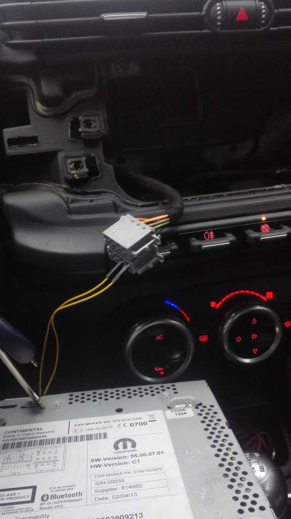

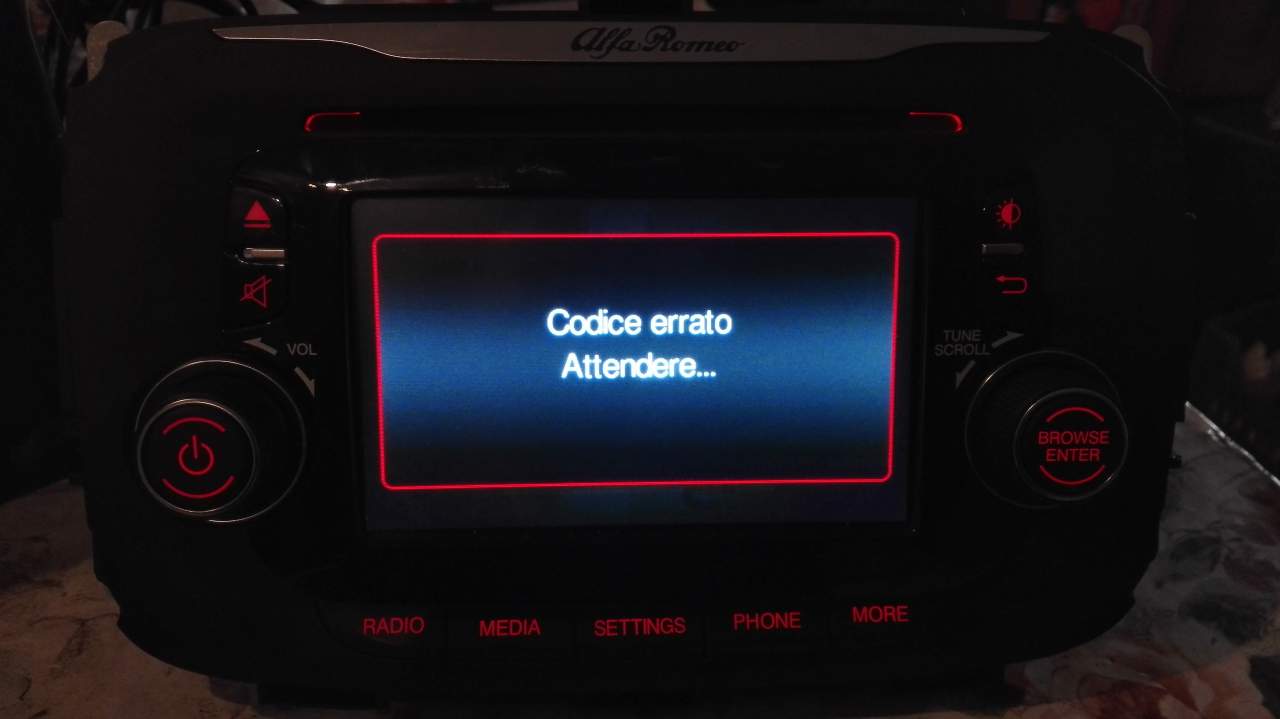

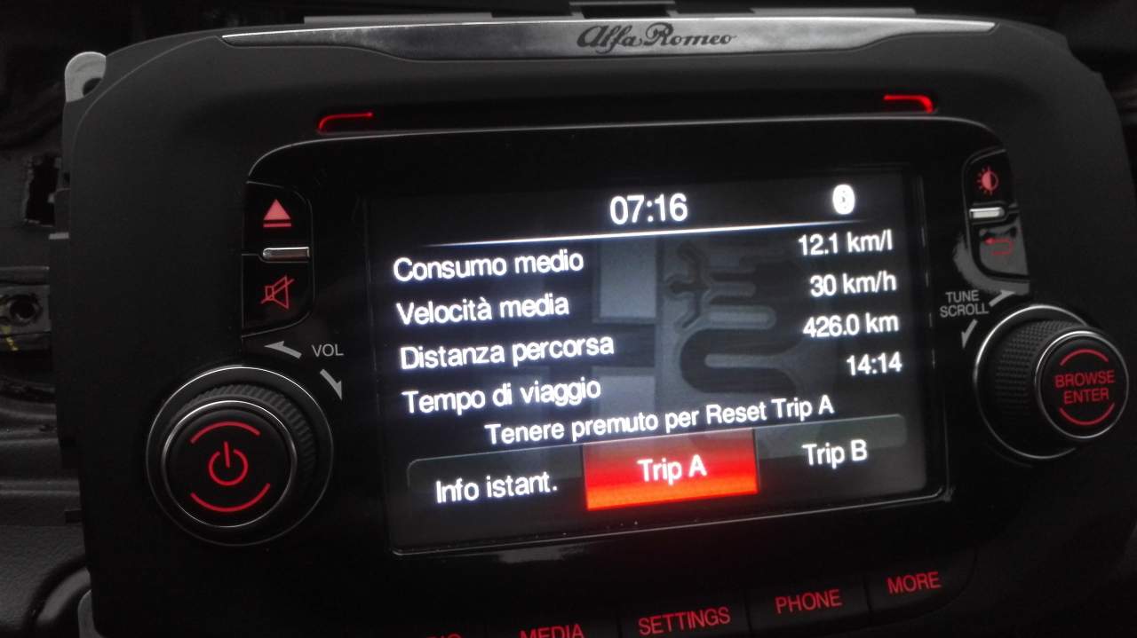

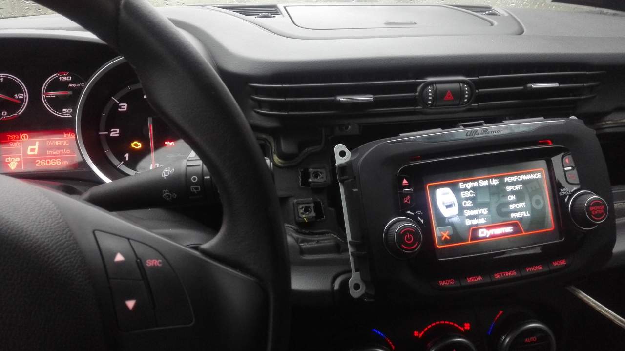

salve,ho letto un bel po di pagine di questa discussione in quanto mi incuriosiva questo uconnect,possiedo una my13 e da quanto ho letto non e possibile installare questo
uconnect 5 ma mosso dalla testardagine,e anche perche si e presentata l occasione ho reperire un uconnect 5 da una giulietta my14 ovviamente quello che sto facendo sono solo prove IMG_20150327_071505.jpg IMG_20150327_070835.jpg IMG_20150327_070035.jpgIMG_20150325_071954.jpg l uconnect ha bisogno di essere collegato tramite can per accedere alla richiesta del codice,nella parte posteriore ha 6 connettori che non sono lo standart iso ma dei fakra di cui 1 antenna dab 1 antenna normale 1 non lo so 1 dove si collegano altoparlanti aux microfono can e alimentazione 1 per connetterel usb e una porta com che esce dal retro che dovrebbe servire per aggiornamenti o forse abilitare funzioni o altro.
c e da considerare che a causa delle dimensioni della cornice esterna non e possibile installare questo sistema su Giuliette precedenti alle my14 in quanto va a coprire parte dei tasti a bilancere e a toccare nella fascia di sostegno inferiore delle bocchette d aria,forse e possibile se vengono tagliati i bordi della cornice ma prima devo verificare bene la lunghezza e sto per rismontarla tutta pezzo per pezzo,se possono interessano posso postare le foto dell interno della radio compresi i punti dove sono saldati i cavi per la porta com magari qualcuno che sa piu potrebbero essere utili
