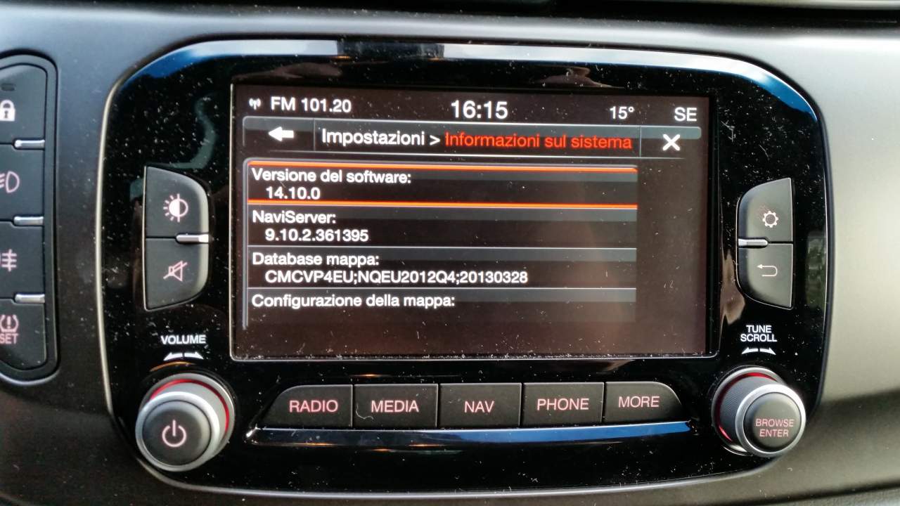

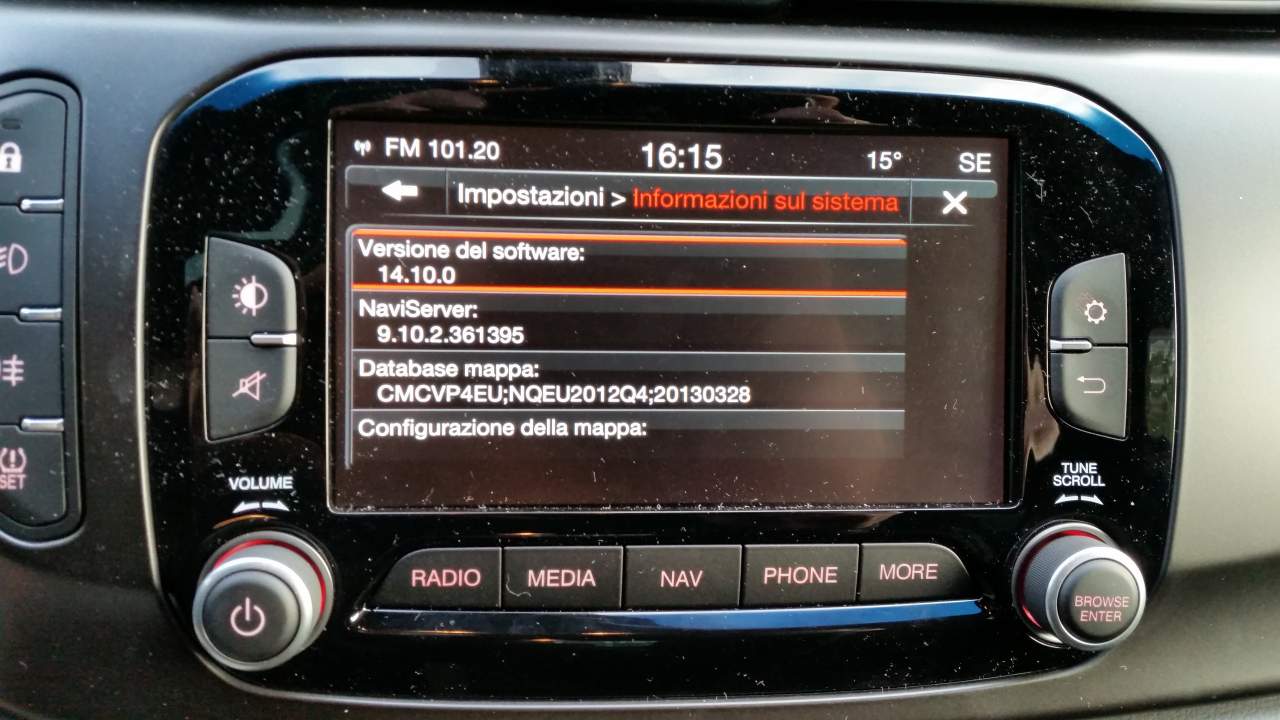

RAGAZZI HO RISOLTO!!!
Allora premetto che la versione della mappa è la seguente, detto ciò per impostare correttamente l'unità di misura in Km dovrete:
Visualizza allegato 112776
1) Andare nel menù delle impostazioni vettura tramite il pulsante in alto a destra con l'ingranaggio (NON LE IMPOSTAZIONI DEL NAVI!)
2) Selezionare la voce "Display" dunque scorrere fino la voce "Consumi".
Selezionare quindi la voce mpg (miglia) per poi tornare su km
Così facendo il navigatore tornerà correttamente a indicarvi il sistema metrico nelle indicazioni a video e vocali!
