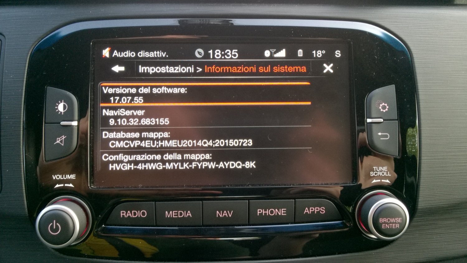

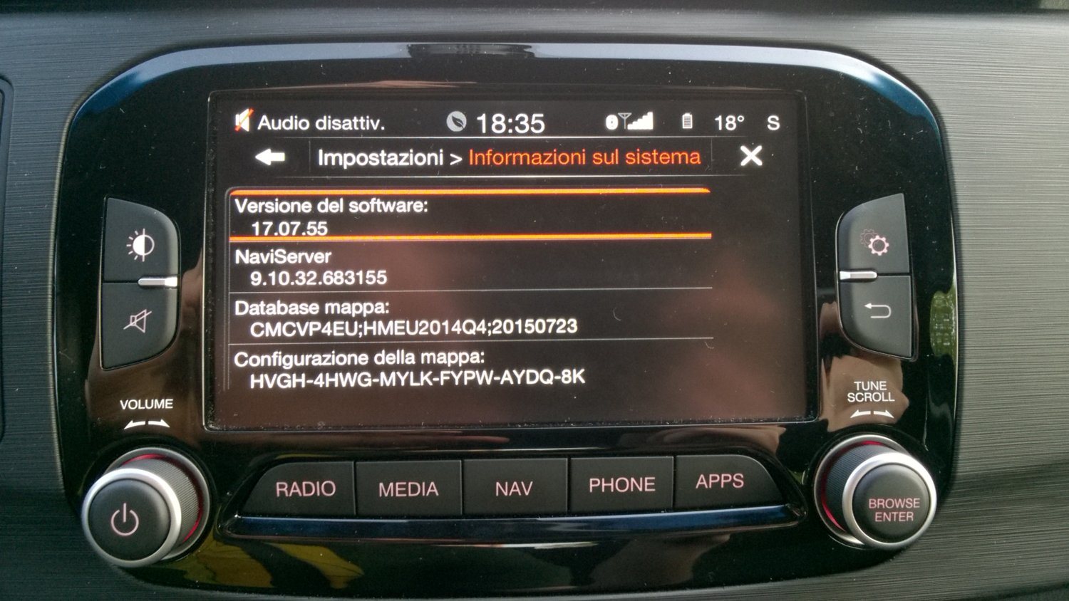

uconnect 6,5" live aggiornato a 17.07.55 (auto prodotta a febbraio 2016, aveva la versione 15.53.40)
i servizi live erano 3.8.6 (aggiornati autonomamente), adesso sono 3.14.0 se non sbaglio
Visualizza allegato 139523
chissà se questo aggiornamento è anche per il 6.5 non live, qualcuno lo sa?
La versione 15.53.40 mi sembra la avesse anche qualche uconnect 6.5 non live....pero vado a memoria....Non vorrei sbagliare....se così fosse probabilmente questa nuova release funzionerebbe ugualmente anche su non live...il problema è che in officina gli aggiornamenti li hanno disponibili inserendo numero di telaio...quindi se rilasciato solo per i live su quelli non live non risultando a terminale l aggiornamento non verrebbe eseguito....
