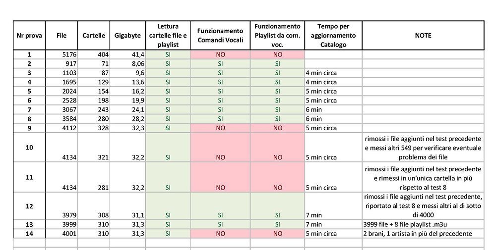

Dunque, ho fatto un po’ di prove e ne riporto qui i risultati affinché possano servire a qualcuno in futuro. Io non ho trovato da nessuna parte queste informazioni.
Uconnect 5
Ho usato una chiavetta usb 3.0 sandisk ultrafit da 64 gb. Tutti i file in .mp3 con codifica vbr alla massima qualità, opportunamente scritti con le informazioni idtag, incluse copertine.
File suddivisi in cartelle con massima nidificazione di due livelli (Artista\Album\file).
I file playlist in m3u inseriti nella cartella radice della chiavetta.
Al primo inserimento con circa 5.100 file leggeva tutti i file ma non funzionava alcun comando vocale, né venivano letti i file di playlist. La risposta a qualsiasi comando vocale di riproduzione era “Non sono riuscito a trovare il file. E' stato raggiunto il limite dei file multimediali...", tranne per le playlist per le quali continua a ripetere il comando di aiuto.
Quindi ho proceduto, come suggerito, ad inserire per gradi i file, per individuare l’eventuale limite di utilizzo.
Visualizza allegato 138835
Tirando le somme, per quanto mi riguarda, pare ci sia un limite di 4000 file sulla pennetta indipendentemente da come sono suddivisi in cartelle, oltre il quale i comandi vocali non funzionano più.
Lascio a voi i commenti
Il numero max esatto, stando a regole informatiche, dovrebbe essere 4096.
Sicuramente la memoria consentita max per la ricerca.
Un po' pochina direi per una radio del 2014

Non credo. Penso che il software, ricostruendo un database interno, abbia un limite massimo di 4000 record. La stupidità a livello software è disattivare i comandi vocali una volta raggiunto e superato il limite dei file. Fallo funzionare almeno per le 4000 voci che hai già caricato, anche se in questo caso si genera confusione per l'utente che non capisce perchè alcuni brani vengono richiamati e altri no...

Ahahahah, ti ringrazio. Penso, però, che è scandaloso che un'informazione del genere non sia riportata nelle specifiche e nel manuale d'uso. Visto che è riportata la dimensione massima in gb della chiavetta dovrebbero dire anche questo. Uno si fa un rapido calcolo in base alla compressione mp3 e vede che basta una chiavetta da 32 gb

Neanche, visto che la mia è da 32G e non funzionano i comandi vocali.

No il problema, come si vede su, è il numero dei file, non la dimensione della chiavetta. Se su 32 g ti mantieni sotto i 4000 file dovrebbero funzionare i comandi vocali. Almeno a me è così.
