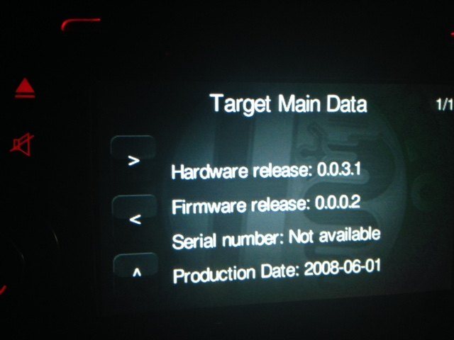

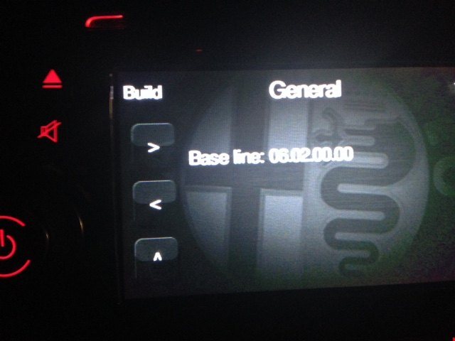

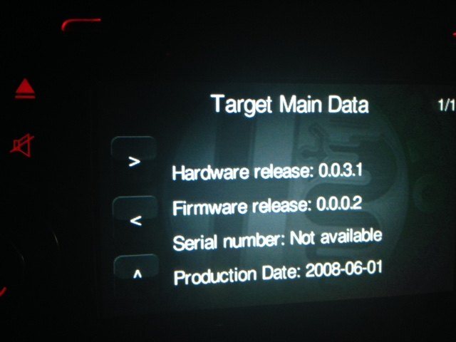

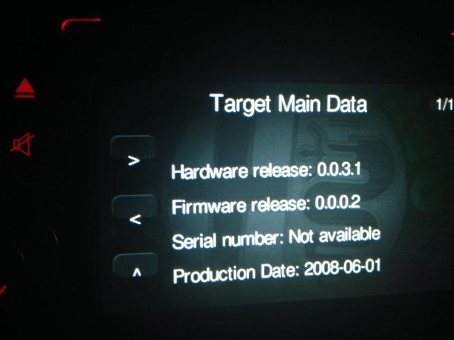

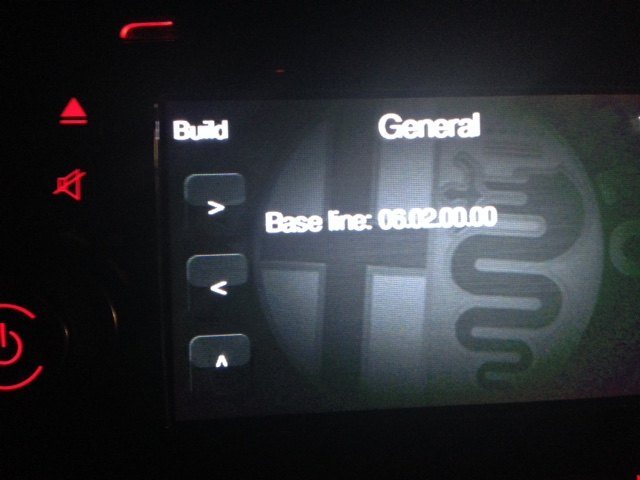

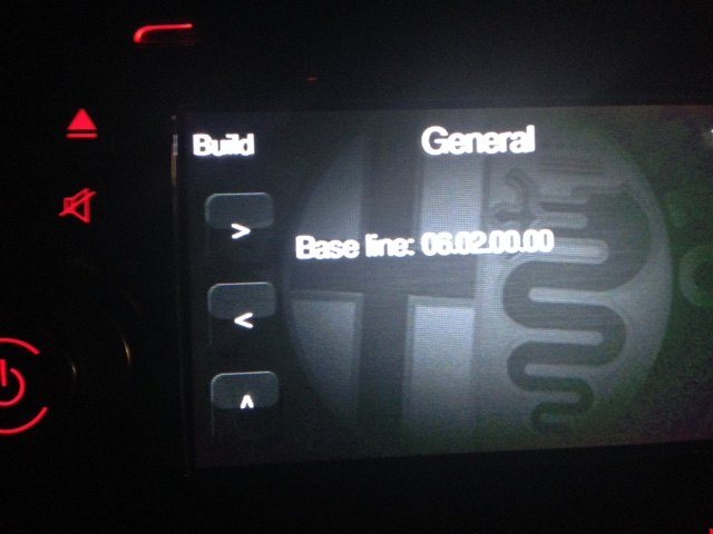

Stranissimo. Che versione avete di software?
Questa
Si è lei xo strano dovresti entrare senza il tasto media

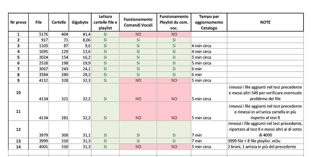

Dunque, ho fatto un po’ di prove e ne riporto qui i risultati affinché possano servire a qualcuno in futuro. Io non ho trovato da nessuna parte queste informazioni.
Uconnect 5
Ho usato una chiavetta usb 3.0 sandisk ultrafit da 64 gb. Tutti i file in .mp3 con codifica vbr alla massima qualità, opportunamente scritti con le informazioni idtag, incluse copertine.
File suddivisi in cartelle con massima nidificazione di due livelli (Artista\Album\file).
I file playlist in m3u inseriti nella cartella radice della chiavetta.
Al primo inserimento con circa 5.100 file leggeva tutti i file ma non funzionava alcun comando vocale, né venivano letti i file di playlist. La risposta a qualsiasi comando vocale di riproduzione era “Non sono riuscito a trovare il file. E' stato raggiunto il limite dei file multimediali...", tranne per le playlist per le quali continua a ripetere il comando di aiuto.
Quindi ho proceduto, come suggerito, ad inserire per gradi i file, per individuare l’eventuale limite di utilizzo.
Tirando le somme, per quanto mi riguarda, pare ci sia un limite di 4000 file sulla pennetta indipendentemente da come sono suddivisi in cartelle, oltre il quale i comandi vocali non funzionano più.
Lascio a voi i commenti
Uconnect 5
Visualizza allegato 138835
Quanto tempo ci hai perso? Comunque ottimo lavoro, era quel che avevo intenzione di fare io ma il tempo è tiranno
Eh...taglia, incolla, sali e scendi da casa, aspetta la lettura dei file...
Praticamente un pomeriggio intero!
