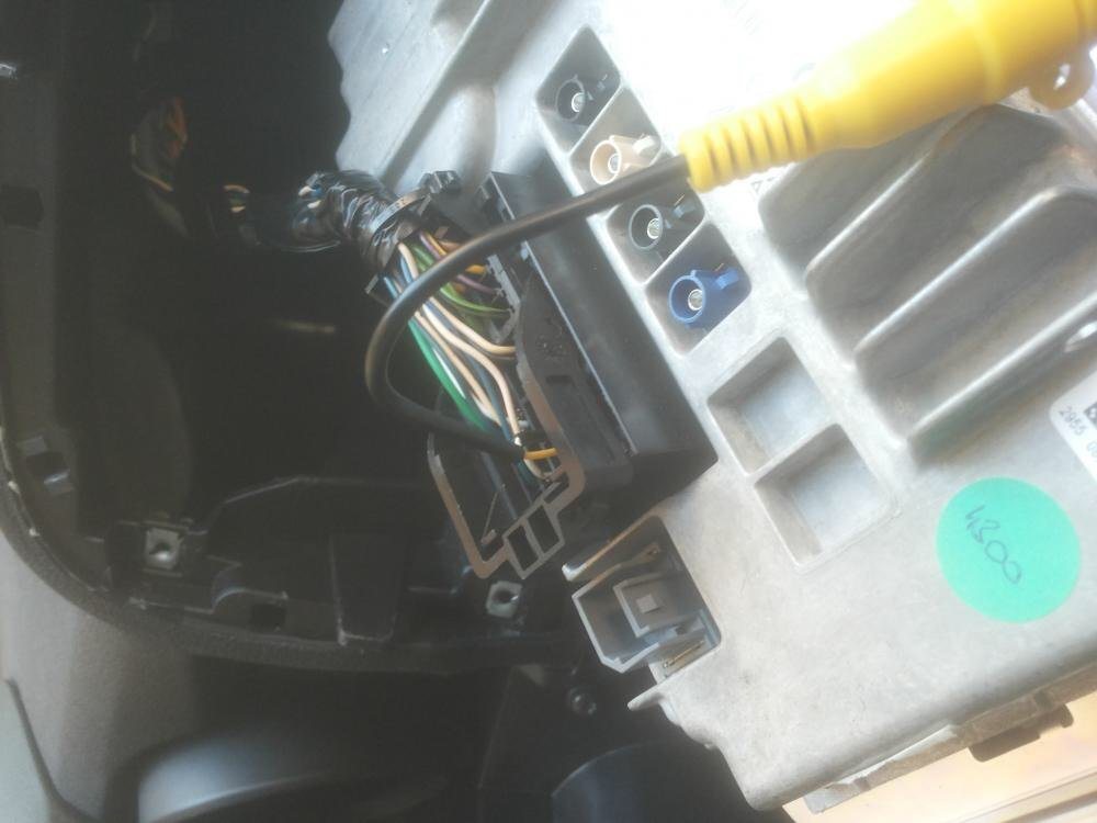

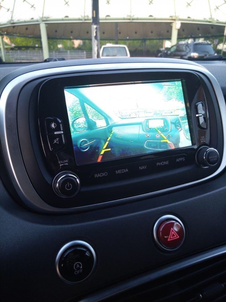

Ragazzi novità... leggendo sul forum della 500 loro sono riusciti con una spesa minima (70/80euro) ad installare la telecamera posteriore sull Uconnect
Per prima cosa c'è da trovare chi lo abilita (funzione nell Uconnect )o farci dare una mano dal ragazzo di multiecuscan..

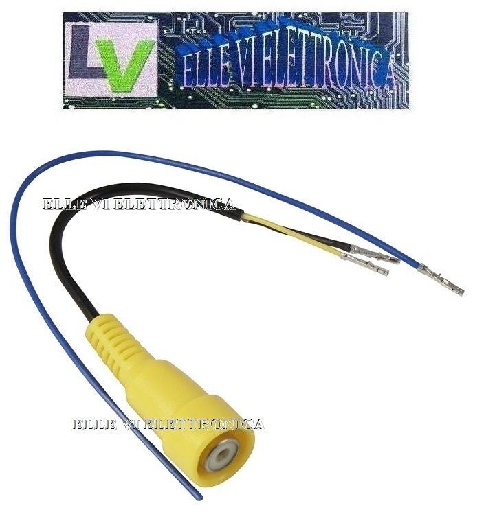

Poi bisogna procurarsi questo connettore
Il filo blu non c'entra .. collegare al pin 31 il segnale video .. e al pin 32 la schermatura 33 telaio
Dovrebbe essere valido sia per 5 che 6.5 pollici
Nel caso allego anche il link se è possibile
